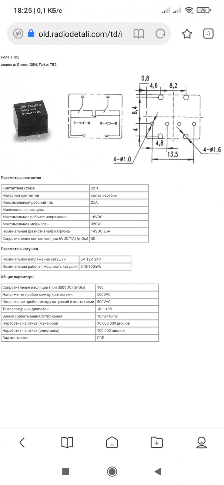

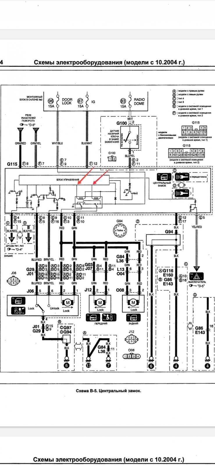

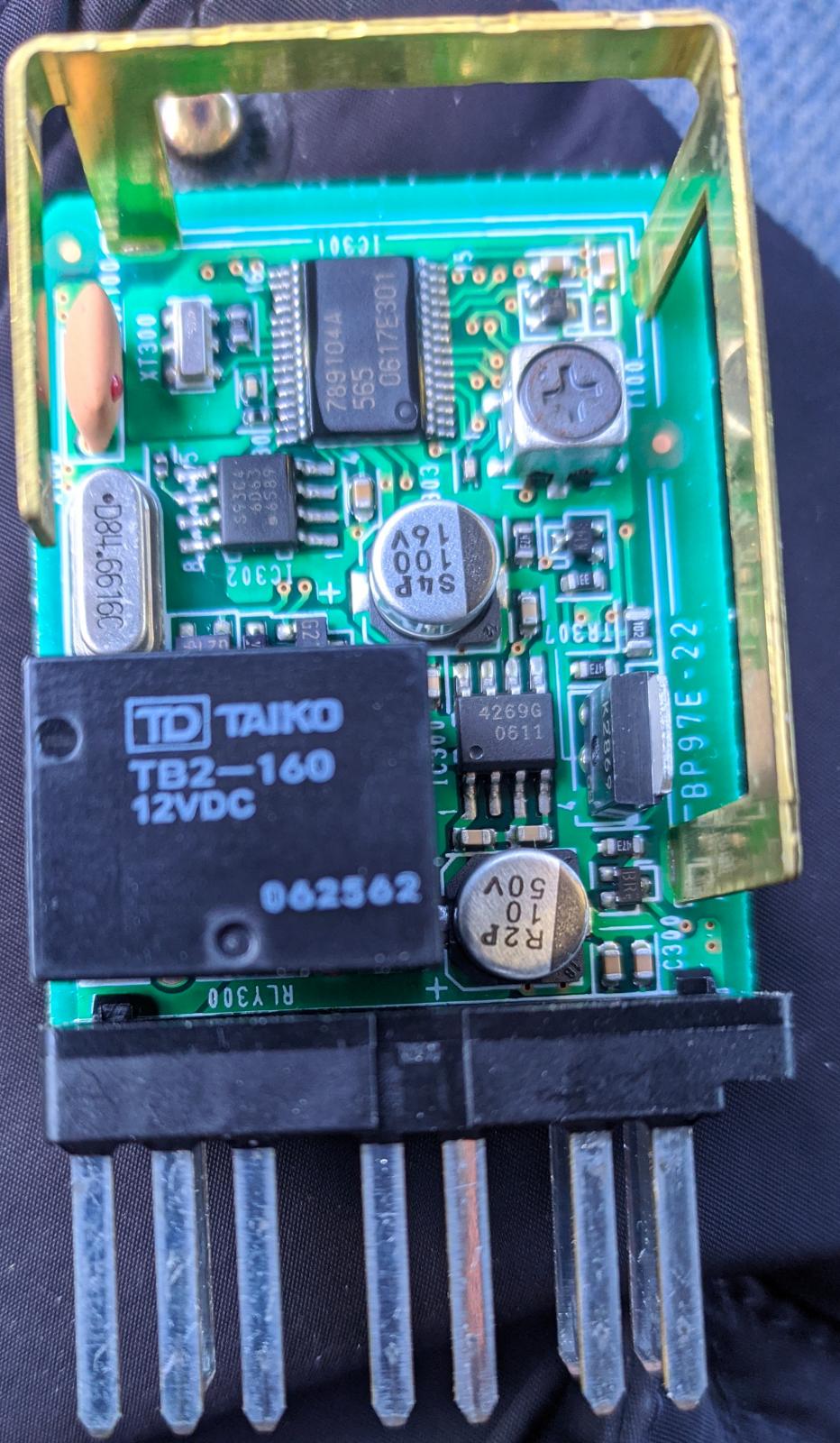

Второй момент был связан со штатным ЦЗ. Чтобы сохранить весь стоковый функционал мне проще было снять блок управления ЦЗ, разобрать, вынуть плату и припаяться напрямую к чёрному реле. Так же добавил пару своих реле, для управления ЦЗ минусом, на сигналке-то +

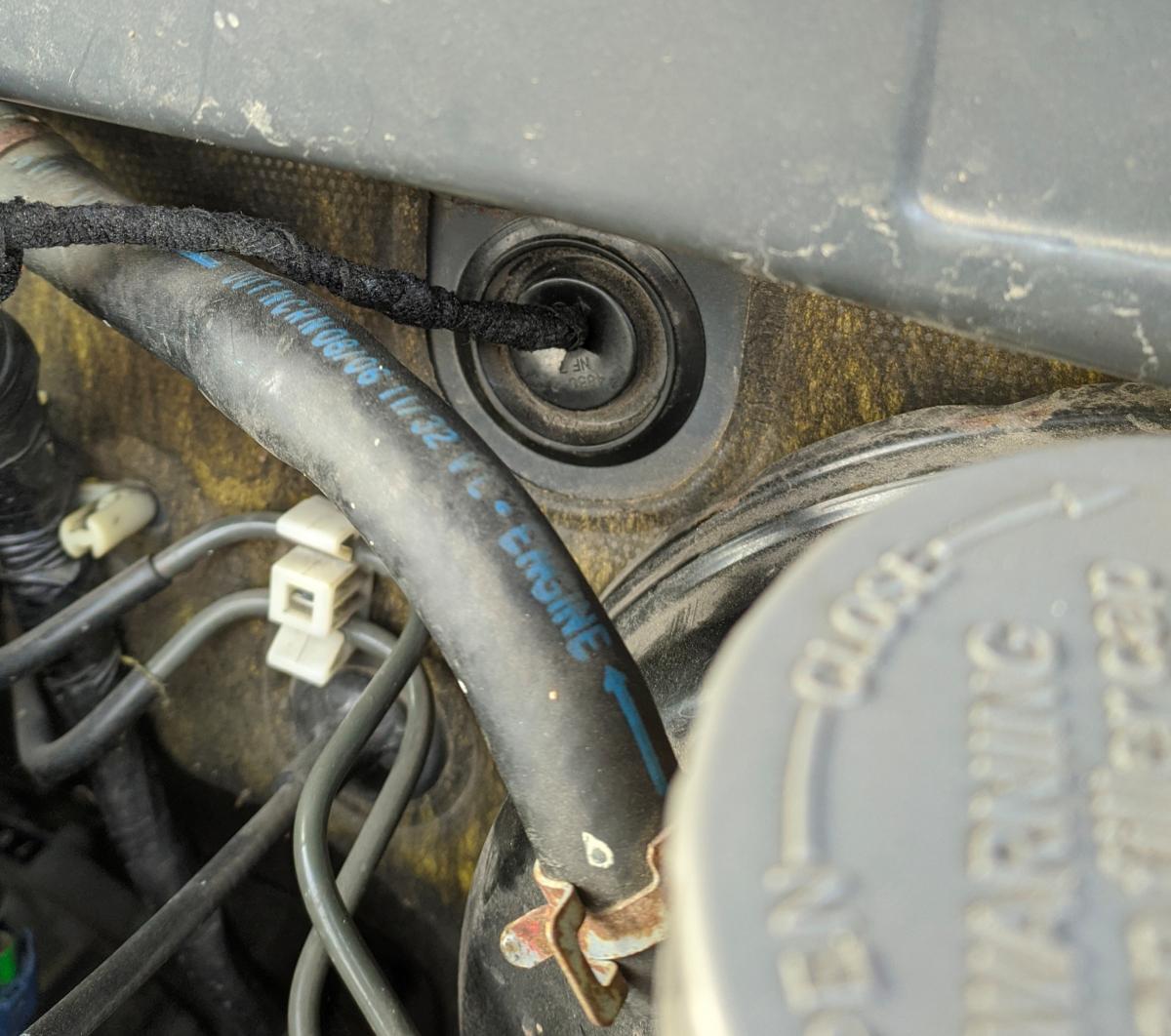

Третий момент касался концевика капота, ввиду полного его отсутствия с завода, это было не сложно исправить. Если кому интересно, позже сделаю фотки реализации, там уже всё для этого практически готово в стоке.

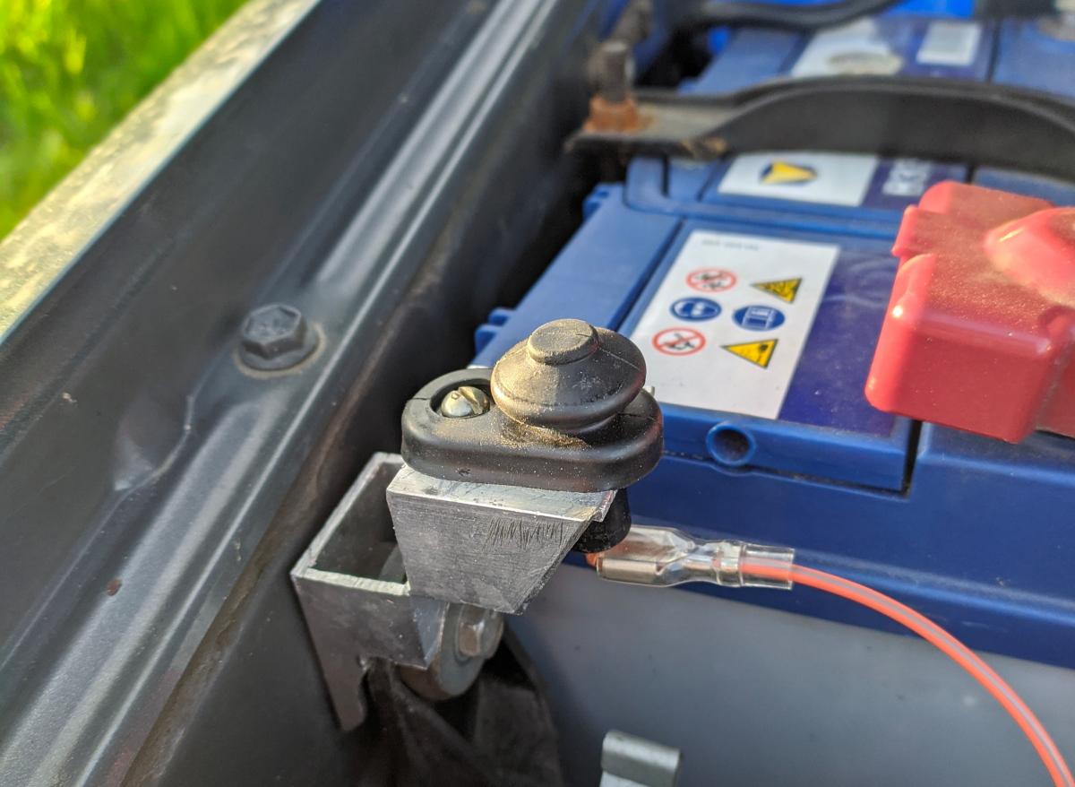

Вот так реализовал концевик капота, остался gm-овский от предыдущего авто.
Есть свободная заводская заглушка, причём доступ лёгкий.
Крепёж задействовал тоже штатный от короба фильтра.

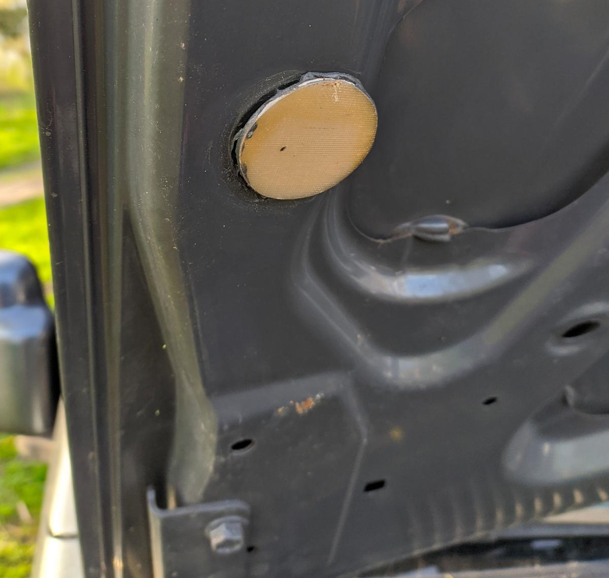

На капоте, с ответной стороны пятак из текстолита, посажен на герметик от вити рейнца.
