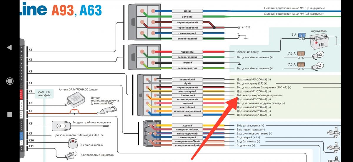

Сижу в гараже и ваяю отключалку с герконом, может вопрос тупой - но у геркона как определить где плюс, где минус. Дали с хему и на ней геркон обозначен и там обозначино + и - Вот сижу голову ломаю будет ли работать если не угадаю?
#107 ВНЕ САЙТА   rut
Отправлено 03 April 2016 - 19:26
Вообще то герконы не полярные, там пофиг где + а где -. Может это не герконы на схеме, а что то другое ? Ну там датчик Холла например, или еще что то. Скинь картинку, что на схеме нарисовано.
#108 ВНЕ САЙТА   diman
diman
  • Регистрация: 21 Feb 2012
  • 478 сообщений
  • Авто: Isusu4х4
  • Имя:Диман
Отправлено 03 April 2016 - 21:13
На герконах нет полярности, так что Антон врятли мог перепутать. А если на схеме есть такое обозначение, значит там стоит не геркон а светодиод например или просто диод и если вставить место них геркон то будет вава, минимально передохлик сгорит.
