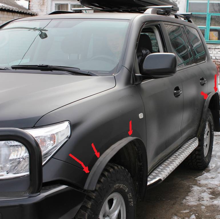

Эти признаки говорят что резина подвергалась олучению ультрафиолетом.
На машине ровно 2 месяца июль-август . Причём случай не единичный - 3 машины ,производитель один. Когда это УАЗ или убитый 260 Патруль пол беды ,а когда 200 крузер...
К стати, на этом конкретном автомобиле через 6 месяцев расширители были заменены по указанной выше причине.Стрелками указанны места наиболее подверженные растрескиванию.

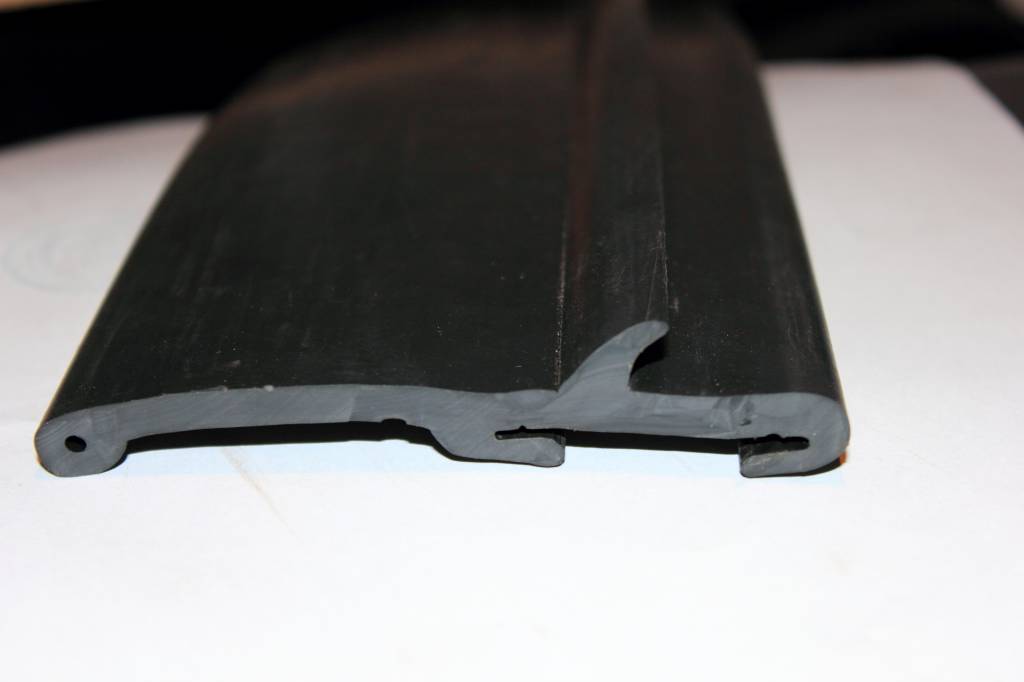

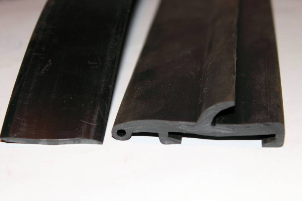

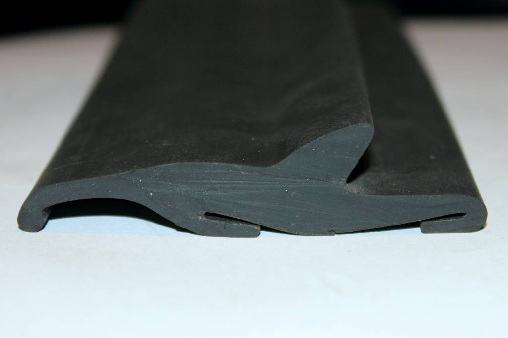

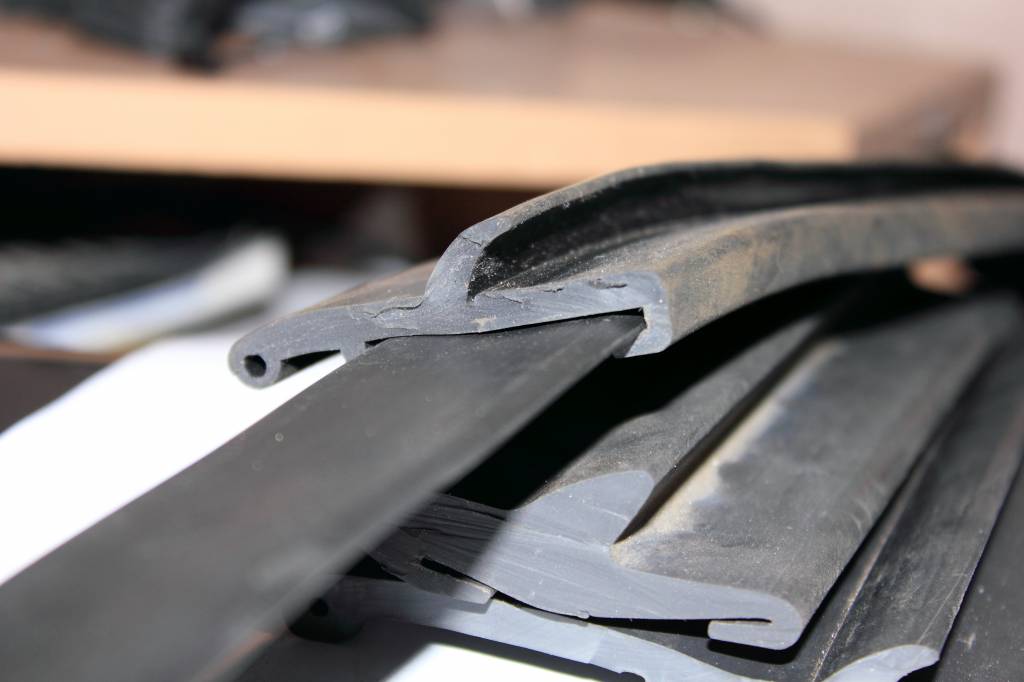

]Кстати ,обещанные фото.К сожалению украинские после ультрафиолета пока нет возможности отснять.
IMG_0774.JPG ]Российские ,мягкие с пластиковой полосой для установки и отверстием под проволоку.Очень качественная резина,не боятся ультрафиолета и мороза.Бортик чётко прилегает к крылу за счёт эластичности и не большой толщины . Нет эффекта "крокодиловой пасти" после установки .Лучший вариант из всех показанных мной.
Российские,жёсткие ,на ощупь и вид более "пластмассовые". По поверхности наблюдаются вкрапления более плотных частиц материала ,не портящие внешний вид изделия.Не боятся ультрафиолета ,дубеют на морозе.При установке нужно повозиться ,чтобы плотно прилегали к крылу и не было "пасти крокодила". При установке проволоки в отверстие даже 3" чётко держат форму.
Национальный продукт.На ощупь вроде и не жёсткие,но толстенный борт и "горб" на месте установочных пластин не дают плотно прижать расширитель к крылу и установить так,что бы глядя на них на машине не вспомнить о зубатой рептилии.При непродолжительном воздействии ультрафиолета покрываются сеткой микротрещин и рыжеватого налёта типа сажи ,который остаётся на руках.
Все вместе.
