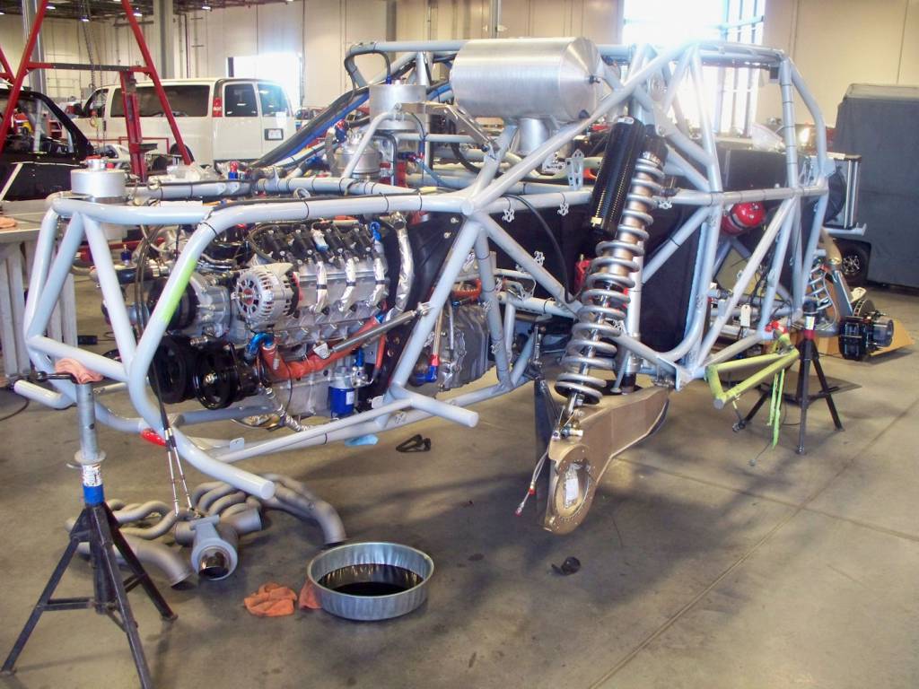

Половина каркасов и в трофи до сих пор не годные, но тут уже можно растянуть во времени приведение каркаса в нормативное состояние, так что пусть в начале будет какой-то, чем никакого.
вот каркас поподающий под все сушествующие стандарты :293:
robby gordon hummer
у этой машины средняя 150-180 км/ч по бездору... ну да нужен там такой каркас, из спец стали (сверх прочность и малый весь) и спец конструкции... а в триале или трофи ??
  • soe это нравится
#25 tesalowsky
tesalowsky
  • Регистрация: 28 Oct 2011
  • 873 сообщений
  • Имя:алексей
Отправлено 26 January 2013 - 22:04
robby gordon hummer
Зачетная тачка :13:

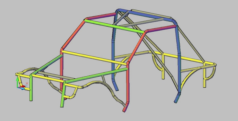

#31 KRITIK
KRITIK
  • Регистрация: 13 Jun 2006
  • 2127 сообщений
  • Авто: TLC 70
Отправлено 26 January 2013 - 23:44
Простейший каркас для трофи-с диагональной трубой в главной дуге,или в раскосах назад. Как видим ничего сложного нет и изготовить можно в любой уважающей себя мастерской.Где тут 800 у.е.?
Такой каркас в трофи канает,но ни как не в триале....
Вот такого плана-да...

#32 победа

#35 победа
победа
  • Регистрация: 08 Oct 2011
  • 1218 сообщений
  • Авто: М-20,М-72,ГАЗ-24,
  • Имя:ЮрийПобеда
Отправлено 27 January 2013 - 04:43
Леша таких каркасов нет в триале,кому интересно то сюда:http://www.raf.su/djip-trial/reglament
и сюда:http://www.eurotrial.ch/media/files/Teil-III-Technische-Bestimmungen.pdf
