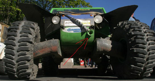

Рассмотрел на фото известного прототипа ещё одну альтернативу роликам и привычному клюзу.

Так это тоже клюз под синтетику, только кругового забора. Такой клюз ставится, когда лебеда в салоне или неудобно разместить его из-за компоновки машины.
А под металлич трос ставить клюз, неужели непонятен конечный результат? Представьте что вместо троса у вас напильник, что будет немного позже вместо клюза - будут острые грани, режущие трос. Правда можно сталюку на клюз подобрать класную. Но тогда под нагрузкой будет оч большое трение и потери усилия, поэтому метал трос - губы, синтетика клюз, я так думаю!
View Post
А как с таким клюзом трос наматывается???

Думаю, трос никак или раздавит лебеду, а кевлару пофиг, так и наматывается как попало, наверно еще барабан большой с запасом. Вот есть еще такие девайсы как тросоукладчик. Я военные видел, довольно громоздкие сооружения, толстый трос ложат виток к витку, а вот гражданские, ни разу!

Славик - я жарнале DRIVE эту машину подробно описывали - там круглая дырка лишь впуск троса, сама лебеда стоит не сразу за ней, а на расстоянии, что и дает возможность тросу класться как надо, даже стальному. В той машине не в клюзе основная идея, а в цепных передачах на редуктора колес.

Я так и думал, что лебеда должна быть "утоплена" на сантиметров 30.
View Post
Если не на пол метра :)
я поговорил с владельцем этого зеленого (по документам ГАЗ-69) - когда лебеда стоит на удалении около метра от отверстия клюза, трос сам укладывается как надо, важно лишь чтобы он укладывался без слабины, внатяг.

Кто видел швейную машинку ( ручную ) так там нитка точно также внатяг наматывается виток к витку ;) и растояние ИМХО от губ болжно буть , как минимум, в полтора раза больше ширины барабана
