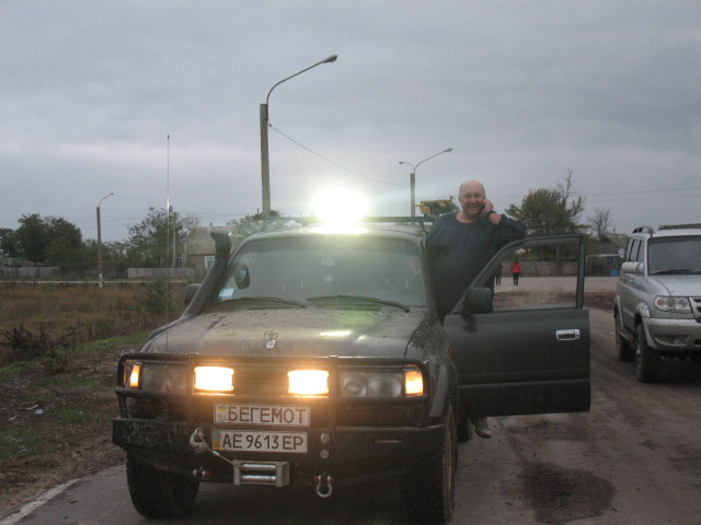

#6 ПОЗА САЙТОМ   БЕГЕМОТ
БЕГЕМОТ
  • Реєстрація: 12 Nov 2011
  • 1252 повідомлень
  • Авто: ШниФФко
  • Город:Воронеж
Відправлено 29 November 2012 - 11:34
У меня стоит вот так и ничего не засвечивает, кроме антенны:

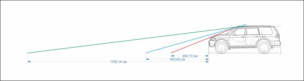

#8 ПОЗА САЙТОМ   Nubiroid
Nubiroid
  • Реєстрація: 15 Feb 2009
  • 474 повідомлень
  • Авто: 150 4.0
  • Имя:Мыкыта
Відправлено 29 November 2012 - 11:59
Вот так это выглядит с точки зрения банальной оптики. Вопрос теперь - какая "мертвая зона" может быть перед бампером? По-идее, мертвую зону перед бампером должен покрывать ближний свет/противотуманки/доп. свет на бампере.

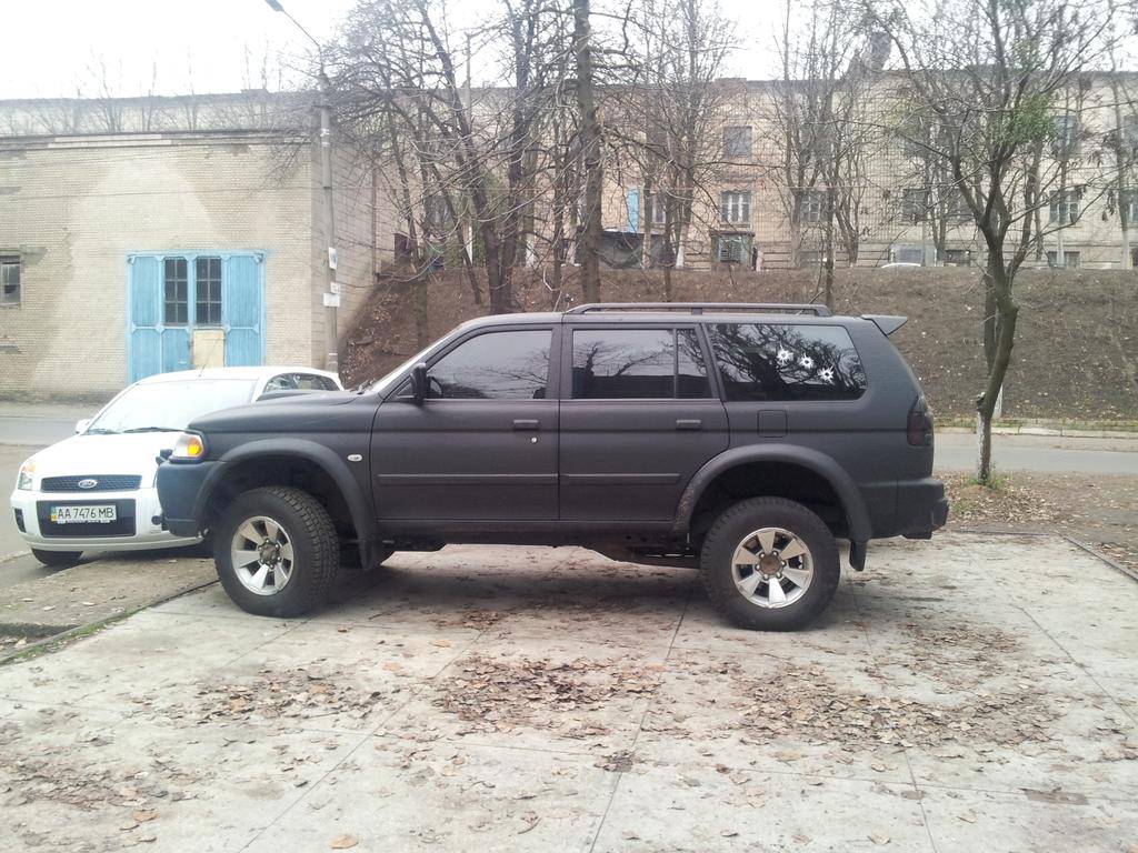

#10 ПОЗА САЙТОМ   Remo
Remo
  • Реєстрація: 08 Apr 2009
  • 1213 повідомлень
  • Авто: Паджеро-спорт 2.5
Відправлено 29 November 2012 - 12:35
У меня стоят на отдельной планке, там где начинаются релинги, капот не засвечивает светом доволен, мертвая зона очень маленькая ее прекрасно компенсирует ближний свет и туманки, так что дискомфорта никакого не будет. Так что ставь поперечину на релинги и мастырь к ней люстру. Я бы люстру крепил под поперечину, а не на нее. К этой поперечине сбоку делай пластины(подиумы) под боковые фонари.
