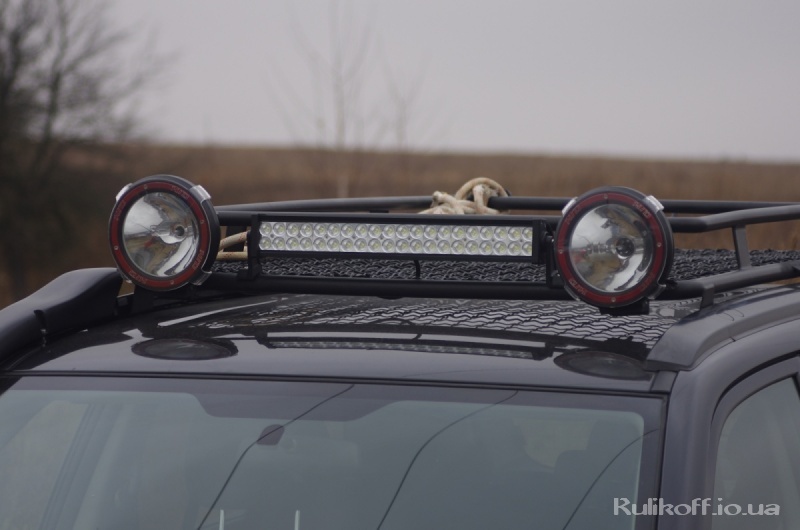

нафига рейлинги выбрасывать? В крепление рейлингов, между крышейм машины и рейлингом ставим пластину. К пластине крепим багажник. Все зависит от мастера, кто багажник делать будет. У меня проблем не возникло.
У меня рейлинги другие. Гораздо выше. Да и смысл их оставлять?

дайте помечтать.
Я бы пожалуй поставил лучше такого плана, правда вместо лупоглазиков мне кажется оччень пошло-бы что-нибудь компактное светодиодное. :472: Скидочег бы новогодних.
Да еще бы с приводами по направления, то вообще отпадно вышло-б.

Відправлено 10 December 2012 - 10:53
ЭЭЭЭ эх
дайте помечтать.
если есть за что цеплять, рейлинги например, то такой ветровичек можно сделать самому или у человека занимающегося стеклопластиком (обвесами на авто) + его можно лепить под любую светотехнику.
Если ставить перед багажником думаю можно конкретно снизить шумы от последнего

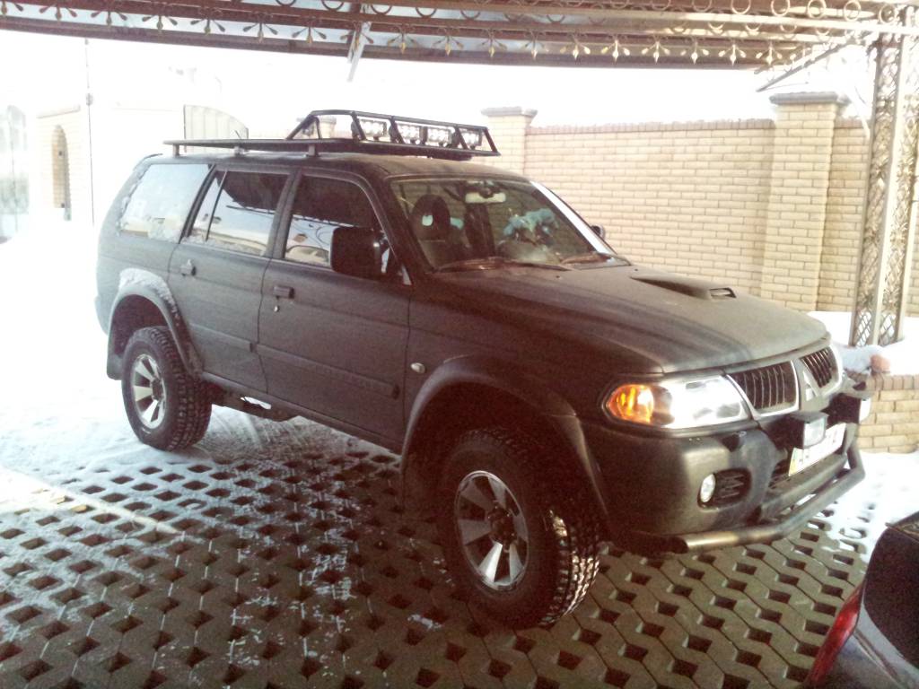

Все, готово!
Рейлинги выкинул, поставил багажник без боковин и задника. Спереди четыре светодиодных прожектора (30 Вт х 4 прожектора): два дальних и два ближних. Теперь буду выставлять свет.

#26 ПОЗА САЙТОМ   БЕГЕМОТ
БЕГЕМОТ
  • Реєстрація: 12 Nov 2011
  • 1252 повідомлень
  • Авто: ШниФФко
  • Город:Воронеж
Відправлено 23 December 2012 - 21:11
Все, готово!
Жирует, столица! :7:
А если серьезно, то респект и уважуха! :161:
Мне нравится! :148:

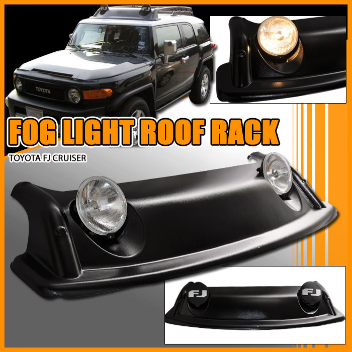

Хочу себе поставить на штатный багажник такие же фары как на картинке, но поставить их собираюсь подальше к средине крыши, чтобы не засвечивался капот.
