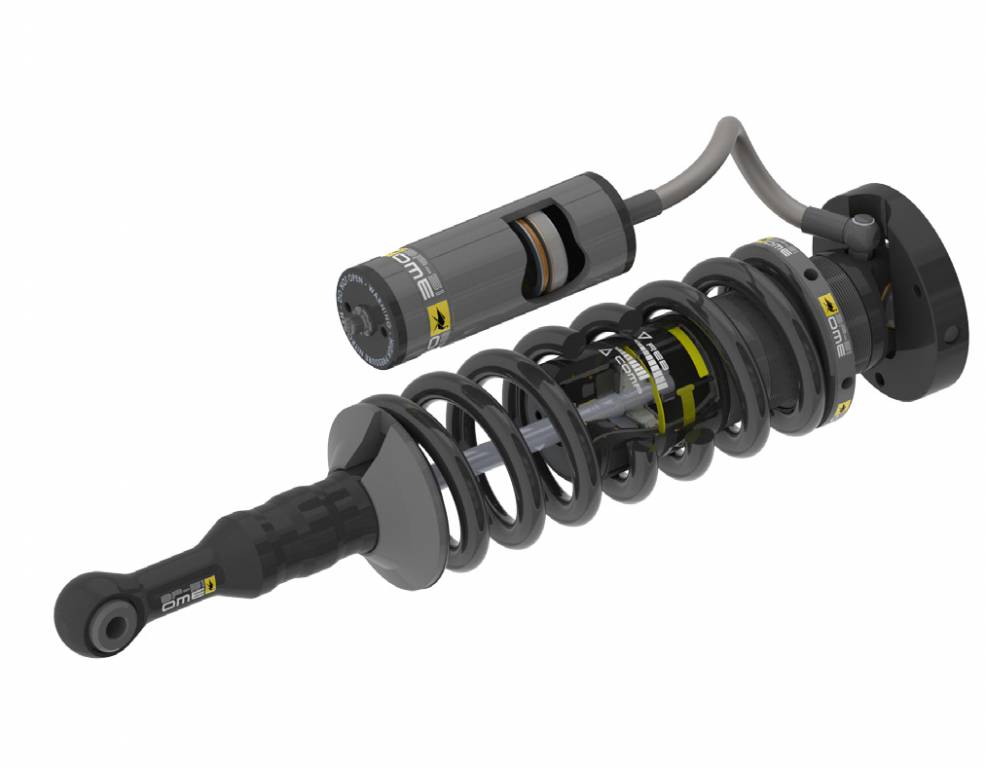

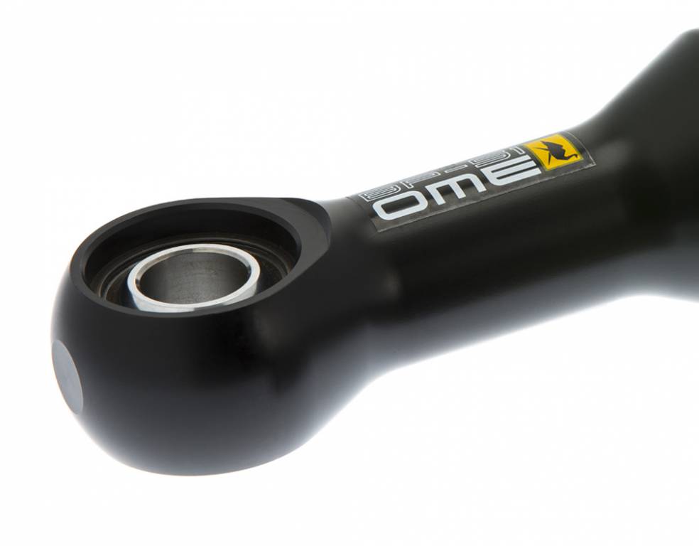

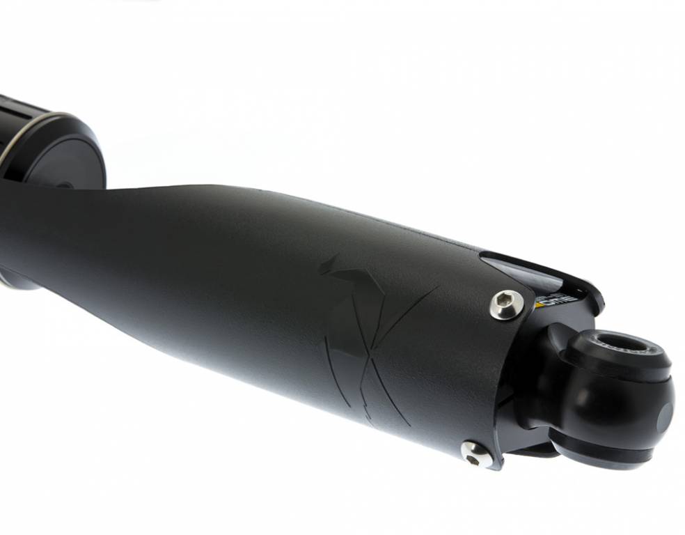

И вот такая информация: Old Man Emu (ОМЕ) начал производство подобной подвески BP-51, при производстве учтены многие недостатки таких подвесок других производителей, немного фото:

Красивые ОМЕ, наверна цена в тех же рамка что и Фокс, Кинг, Ранер, видно даже по фотам что вещь не из дешевых.
