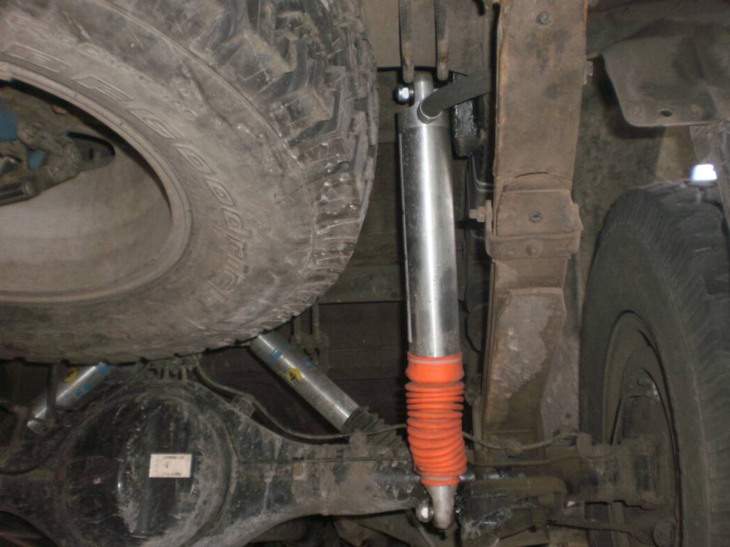

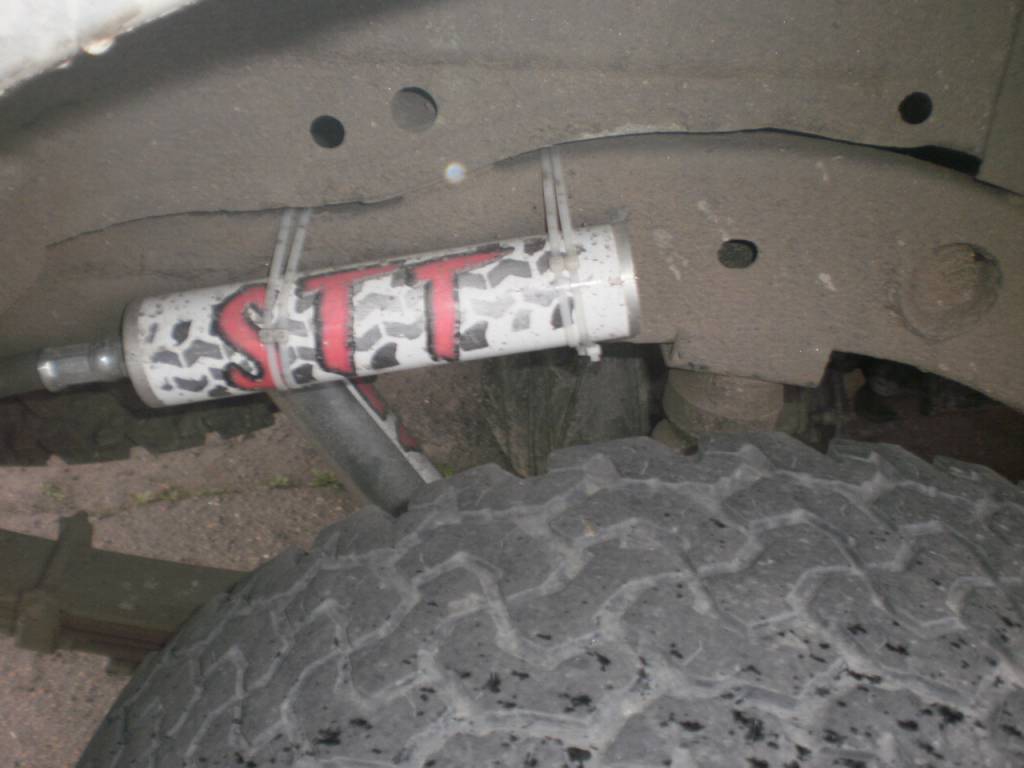

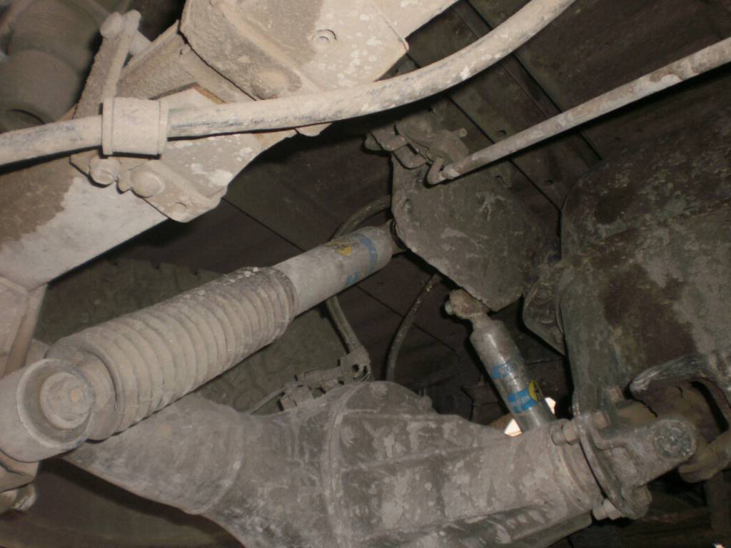

Моя маленькая затея, а может быть и мечта перейти на "новый" уровень подвески частично осуществилась.
Фирменные Фоксы, Кинги из за беспрецедентного роста Американской гривны стали немного "кусючими", короче Виталик "Воин" дал наводку на одного человека, тот в свою очередь на другого, в конечном итоге нашел "Кулибина" который мне изготовил "Аля Кинги" (корпуса и крепление "наше", начинка "Кинговская), сзади уже успешно используются, теперь жду когда он мне передние "коловеры" сфантазирует.
С Уважением.

#64 VOIN
Отправлено 23 April 2014 - 10:36
Круто!

Главное что работает, корпуса амика и ресивера 2.5 дюйма, шток дюймовый, хода подвески сзади так увеличились, что тормозные шланги (вернее их крепление пришлось переделать и задний кардан сделал цельным (удалил подвесной), а то для крестовин углы уже стали не очень правильные, пока как не пробовал вывешивание сзади колес не получается сделать (но это хорошо), когда сделаю передок думаю что и попрыгать можно, но без геройства + те амики, что у меня были основными "одно трубники Билштай 5100 от ФЖ", переставил на гашения поперечных колебаний, теперь "жопа" себя в виражах ведет почти как на раллийной машине, но в комфорте не потеряла, а наоборот стала для задних пассажиров очень приятной.

#66 estian
estian
  • Регистрация: 11 Dec 2013
  • 195 сообщений
  • Авто: fj cruiser
Отправлено 23 April 2014 - 14:35
С Уважением.
Здорово, а раскажите подробнее внутрянка от чего и что конкретно бралось.
#67 Strelock
Strelock
  • Регистрация: 01 Jun 2013
  • 474 сообщений
  • Город:Мелитополь
Отправлено 23 April 2014 - 15:22
Что конкретно там напихано не отвечу (еще не разбирал), есть в Харькове человек Жека, он же "Джек Тритон", с нашего движения, к тому же со светлой головой и правильными руками; корпуса, ресиверы, крепления, соединительные шланги все его производства, всю начинку ставит (с его слов) Кинговскую, такие же разборные и обслуживаемые и цена по приятней от оригинала.

Все, теперь полностью использую профессиональные амики, за задние "Аля Кинги" выше уже было описано (единственное их угол наклона изменил), вперед вкарячил Фоксы 2.5 дюйма от Тойоты ФЖ + сзади сделал из Билштайнов 5100 (тоже от ФЖ)"кайловеры по Мелитопольски" которые у меня сейчас стоят как дополнительные и выполняют функцию: активного стабилизатора, подпружинивание заднего моста и почти устраняют проблему S-образного скручивания моста, но все равно думаю на зад сделаю "Трэкшен Бар", думаю не помешает.
