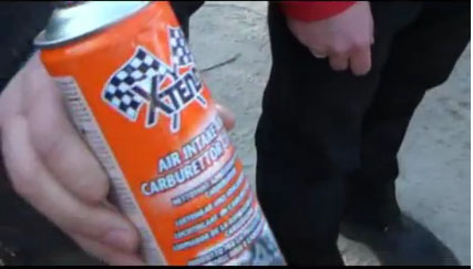

Кино конешно интересно, а чем они напшикивают крлесо перед подпалом, может кто то посоветовать провереную жидкость для этой же цели?
Например, аэрозоль для чистки карбюраторов.
проверено в клубе. 20-я минута на видео
Один из аэрозолей был более маслянистый и горел, а вот второй (оранжевый) неплохо cработал.
Состав тот-же, что и предложил DigitalCar постом выше - аэрозоль для чистки карбюратора.

Либо аэрозоль для очистки тормозной с-мы.Бобр проверил в действии этот балончик при эвакуации бусов после" Ботаник"
