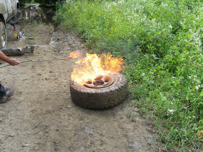

не надо бензина-использовали обыкновенный газ для зажигалок или вд40

Нда уж, мне умельцы на монтаже тоже бензином натянули покрышки 265 16 радиуса на 8 дюймовые диски.... на следующий день приехал заставил сдувать (дисбаланс хорошо ощущался) - с каждой по грам 50-70 воды слили - одно из двух - либо конденсат( фиг знает откуда он взялся) либо такой бенз хороший был! Натягивали втроем потом покрышки на диски - вполне нормально оделись - компрессор и трохи напряга.
Так что думаю способ хлопка вполне подойдет для экстримного одевания в дороге и то, если это будет что то почищще без присадок и масел, но в быту - все таки лутче подзамахатся но без бензина. На хлопок - прикиньте температуру в момент хлопка - думаю ничего хорошего для резины в этом нет!

Так от и говорили ранее, что использовать нужно аналог ЭФИРА, и ни какой воды и маслянистых отложений не будет.
А на счет температуры, то тут ты ошибаешься - высокая температура только в центре вспышки и только доли секунды. Другими словами, если бы ты к колесу руку сунул, то даже не обжегся бы. Короче - данный температурный перепад твоя резина даже не почувствовала.
p.s. а когда на шиномонтаже резину хлопком от компрессора надевают, когда накачивают - это для нее хорошо или плохо? Ответ: НИКАК. Так и с огнем...   Вот такое вот мое ИМХО.
