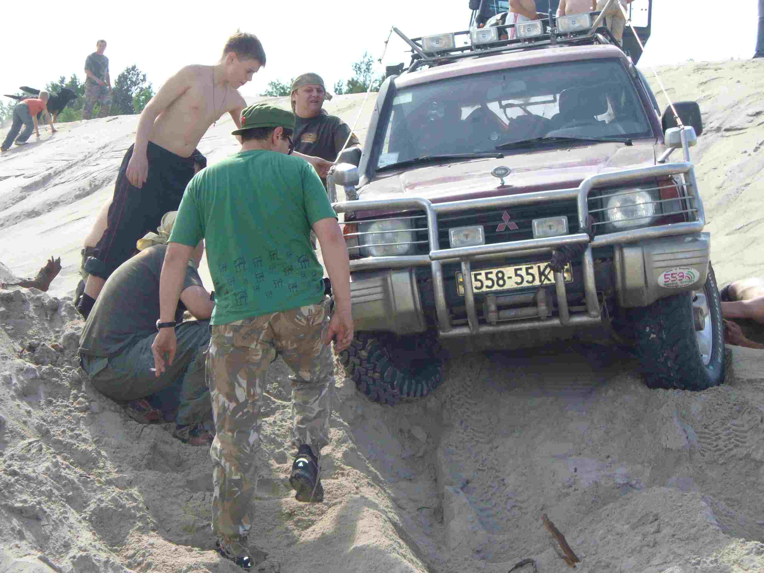

Вчера Виталик ДедНива попробовал сделать это на наших глазах. Побрызгал с баллончика, бросил щепку горящую и 31" колесо бортанулось аж бегом.
Что в баллоне было не спрашивал, но говорят что для этих целей вполне подойдёт WD40.

Posted 01 June 2008 - 23:01
Подтверждаю, смотреть правое переднее колесо....
Сам офигел.... Мастерство не пропьешь!!!
