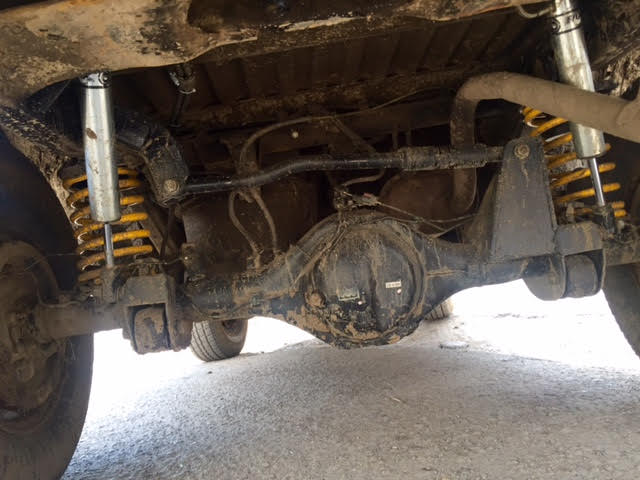

Здравствуйте, Ребята!
Свою Ельку перевёл на ричаги.
Клюшки и пружины от Дискаври 2,
тяга панара регулируемая, амортизаторы Фокс!
До этого стояли; рессоры OME, аморты Коні хеви-трек.
Хочу сказать я просто в шоке от результата! Машина едет как вкопанная легковая машина! Это надо прочувствовать
  • Хмурый и Artsmith это нравится

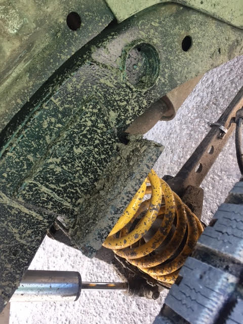

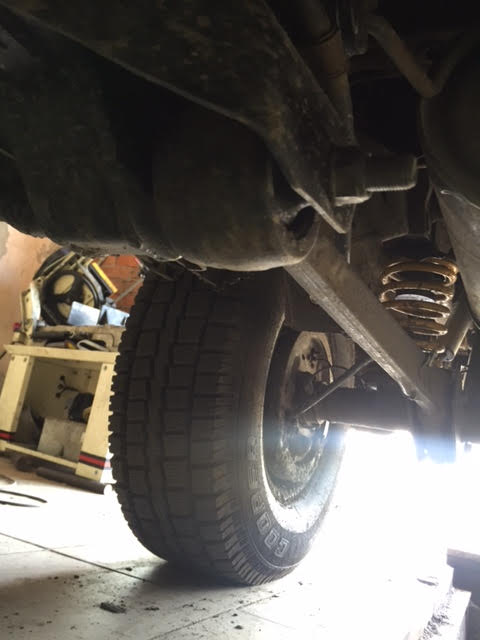

#32 baron
baron
  • Регистрация: 17 Jul 2015
  • 229 сообщений
  • Авто: L200, G63 AMG
  • Имя:Борис
Отправлено 31 March 2016 - 07:44
Вот фото
  • ШКВАЛ, Strelock и Andrikoss это нравится
Интересно :)
А можно в ЛС - где делали и каков ориентировочный бюджет?
Тоже задумываюсь над таким улучшайзингом, но нужно понимать - у кого делать (кто имеет опыт)...
Ну это все закономерно, переход от рессор на пружины сказывается только позитивно, но тем кто возит часто грузы лучше оставить рессоры, они более устойчивы к загрузке авто и не так садятся быстро.

Мне вышло 1000у.е под подушки . Но у меня изготавливался полностью установочный комплект !

Отправлено 31 March 2016 - 12:54
Мне вышло 600$
Работы 400
Клюшки, пружины и тяга панара -200$
Пружины айроман и клюшки были у мастера.
Делал наш одноклубник URRI
#38 tercuk
tercuk
  • Регистрация: 29 Dec 2005
  • 355 сообщений
  • Авто: Тойоты
  • Город:Киев, Печерск
Отправлено 31 March 2016 - 13:58
Но у машины при такой переделке однозначно упадет грузоподъемность, причем существенно.

Молодцы, так и подмывает тоже перейти (но пока рессорно-пружинная как бы устраивает), Baron  - послушай совета, одень на задние Фоксы  "пыльники-гофры", а то штоки камушками быстро ушатаешь.
