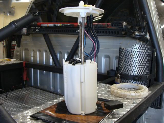

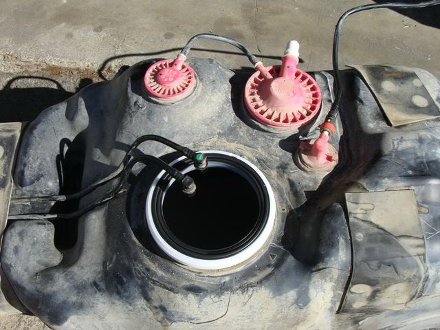

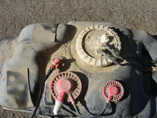

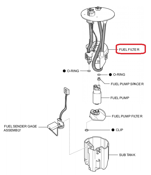

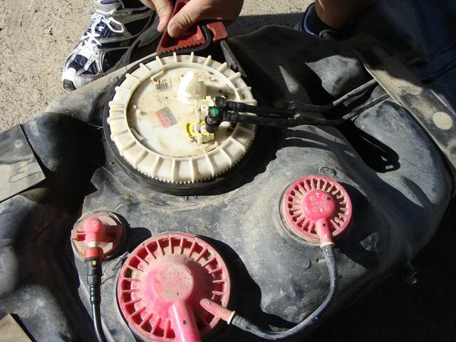

#7 VOIN
  • Реєстрація: 08 Jan 2005
  • 12493 повідомлень
Відправлено 26 February 2012 - 18:36
Олег, фильтра FJ действительно нет как отдельного элемента, он собран вместе с насосом, вот тебе несколько фото в помощь для общего понимания.
DSC02583640x480.jpg DSC02582640x480.jpg DSC02585640x480.jpg DSC02586640x480.jpg
Также схематическое устройство

Відправлено 20 June 2012 - 14:23
добрый день.
хочу поменять топливный фильтр. купил 77024-35040 (Корпус топливного насоса) - в коробке корпус бензонасоса (без самого электронасоса) и пластиковая банка (видно, что внутри фильтрующий материал). но вот сетки (как на последнем фото из вышепредставленных) нет. я так понимаю, она идет с электромотором.
старая сетка, она синтетическая или металл? по фото не совсем понятно, а хочется уяснить насколько нормально ее можно отмыть
#15 alfin
alfin
  • Реєстрація: 15 Sep 2011
  • 309 повідомлень
Відправлено 20 June 2012 - 14:53
добрый день.
Синтетика! Замочите ее в бензине и продуйте хорошенько воздухом, а крупные фракции снаружи отделите вручную. Это фильтр грубой очистки так сказать!
  • Dream це подобається
#16 zetek
zetek
  • Реєстрація: 14 Jun 2012
  • 40 повідомлень
  • Авто: FJ
  • Город:Dnepr
Відправлено 20 June 2012 - 15:41
ок, спасибо! кстати, кажется нашелся номер именно фильтра в баке - 77131-60140.
лично не проверял, но вроде это и есть тот боченок с фильтроматом, с которым стыкуется электронасос. при покупке комплекта 77024-35040 этот боченок уже включен в комплектацию. но реально весь корпус не совсем актуален к замене - ничего в нем кроме фильтра нет.
а сетка стоит на входе электронасоса, так?
