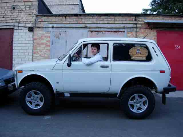

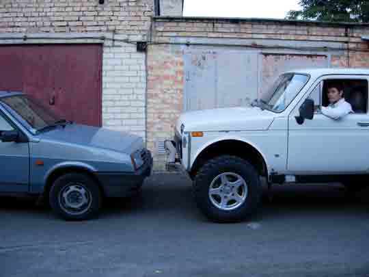

Похвастаюсь, немного
#1
Отправлено 08 September 2005 - 17:09
Что было сделано:

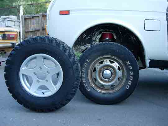

1 У Пиночета с Женей на камуфляжной Ниве купил и у них же установил лифт комплект с заменой всех шаровых и амиков в виду убитости последних.
2 В виду "мертвости" всех ШРУСов поменяны передние приводы в сборе.
3 Поменяны крестовины в переднем кардане и задний кардан в сборе.
4 "Порезаны" арки
5 Установлена резина Я569 (рецепт московских НИВАаводов)
Еще надо разобраться с рулевым (там по ходу тоже все «мертвое») добавить шнорхель,СВ-шку, компресор и кое что для комфорта и безопасности (Ремни безопасности, вентилятор печки, омыватели нормальне – тут можно долго резвиться)
Отдельный вопрос движок - цепь ГРМ со звездами это то что точно надо менять, а там видно будет.
Ну и какой же джип без силового обвеса?! Но это уж совсем на перспективу, наверное…
Вот.
