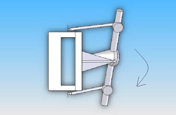

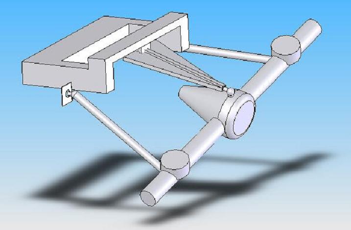

#23 Гость_Макс38044_*
Гость_Макс38044_*
  • Регистрация: --
Отправлено 02 March 2009 - 16:41
Да нет там тяг Панара.
Плохо видно, но есть - я дорисовал стрелочку (кликабельно)

#25 Dikiy
Dikiy
  • Регистрация: 10 Nov 2005
  • 1811 сообщений
  • Авто: DISCOVERY 1
  • Имя:Лёня
  • Город:Brovary, Ukraine
Отправлено 03 March 2009 - 09:27
Этот тип подвески называется "подвеска с дышлом". А-рычаг установлен наоборот- это дышло, +Паннара или треугольный рычаг. Подвеска такого типа применяется на грузовых машинах и автобусах, в частности на Унимоге.

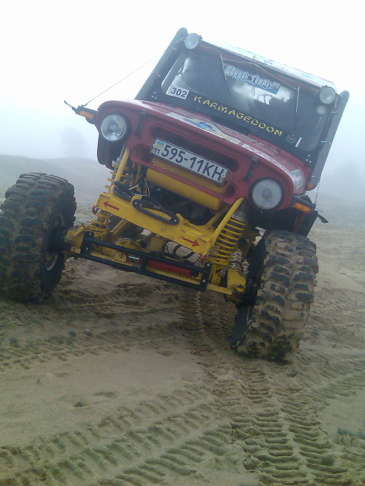

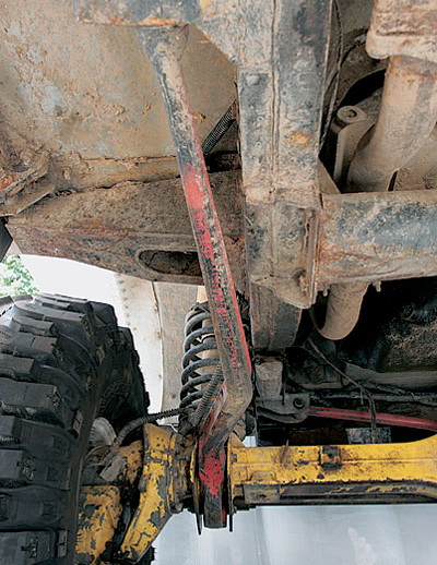

#26 Barkas
Barkas
  • Регистрация: 05 Dec 2007
  • 2635 сообщений

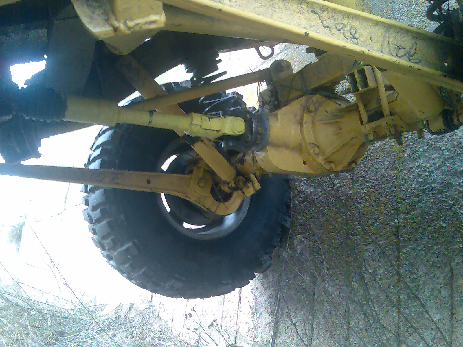

Отправлено 11 March 2009 - 15:47
Долго всматривался, так и не понял.
На этой фотографии лучше видно

Отправлено 11 March 2009 - 18:47
Barkas:
Это специально его так поставили? :-)
#28 Dikiy
Dikiy
  • 1811 сообщений
  • Авто: DISCOVERY 1
  • Имя:Лёня
Отправлено 11 March 2009 - 20:47
Не хочется критиковать, но по-моему выглядит бестолково. Вроде "3-линк" с "дышлом" гибрид. Непонятно как это работает, неправильно и мудрённо. И первого варианта хоть шаровая стояла, а здесь сайлет. Бе....
Машина на заднем плане- вот у неё правильная подвеска :) Щютка
Уатта- чисто для ралли, причём должно стоять и сперди и сзади. Либо перед- Уатта, зад- А-рычаг. Вроде так :baranka:
#29 Barkas
Barkas
  • 2635 сообщений
  • Авто: TLC BJ70
Отправлено 12 March 2009 - 00:09
Ну не знаю.
Вообще так некоторые прототипы строят БОЕВАЯ КОЛЕСНИЦА ЯНЫЧАР
для ралли перед разрезной мост ИМХО
#30 Гость_Макс38044_*
Гость_Макс38044_*
  • Регистрация: --
Отправлено 13 March 2009 - 01:25
Согласен, что на картинке, которую привел Barkas изврат. Из-за продольного рычага ребятам, по-видимому, пришлось поднять крепление движка повыше - чтобы не было контакта рычага с картером (его защитой). Минусы такого решения хорошо видны на картинке :)
