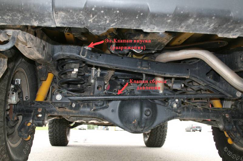

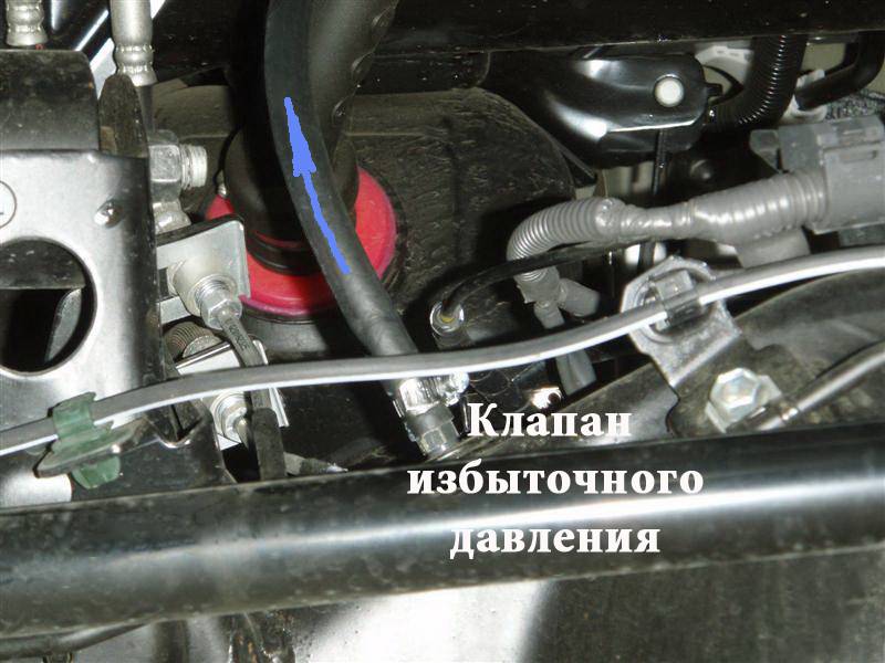

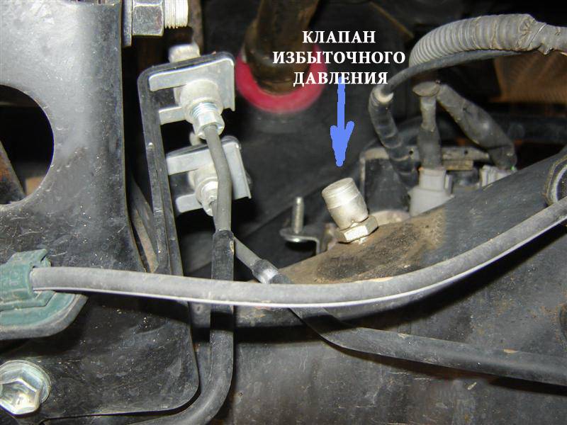

На Фжее в корпусе заднего моста есть два места, которые имеют прямое отношение к его вентиляции в случае температурных перепадов внутри самого моста. Там стоят сапуны, которые оканчиваются небольшими клапанами одностороннего действия.
DSC000893_56235.jpg - вот тут примерно указаны оба места для вентиляции моста
Нижний клапан/сапун работает только на сброс избыточного давления в случае нагрева редуктора при нагрузке, в броде он воду в редуктор не пустит.
Верхний клапан наоборот работает на впуск воздуха при разряжении давления внутри редуктора, т.е. - при резком охлаждении, когда вы въезжаете в воду, внутри корпуса моста создается разрежение и через сапун входит воздух, таким образом уравнивая давление внутри корпуса моста с атмосферным.

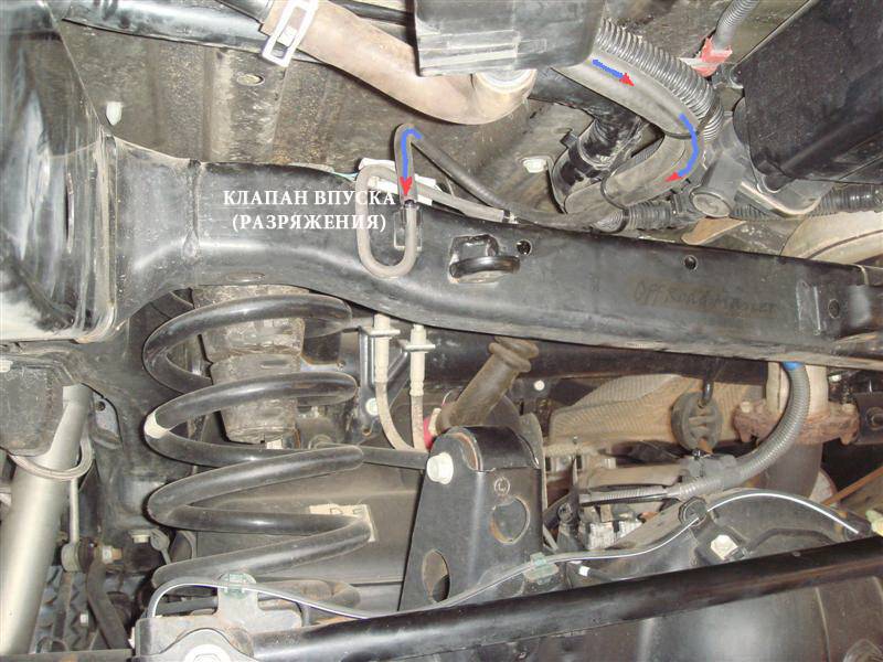

Верхний клапан через тригер задействован в общую схему электронного управления в отличии от нижнего сапуна. Сам втягивающий клапан закреплен вверху на траверсе под днищем, примерно в 25-30 см и трубкой он соединен с сапуном моста, а нижний выпускной клапан вкручен прямо в корпус моста около луковицы редуктора. Конечно для такого автомобиля как Фжей, высота установки впускного верхнего клапана очень мала и через него можно легко хлебнуть воды в совсем безобидном броде (кстати, как говорилось выше, в экстренных случаях вместо верхнего клапана, на шланг можно вешать времянку, наприм из шприца или из камеры от мяча или от велика...) см фото.
DSC00313.JPG - верхний впускной клапан до переделки

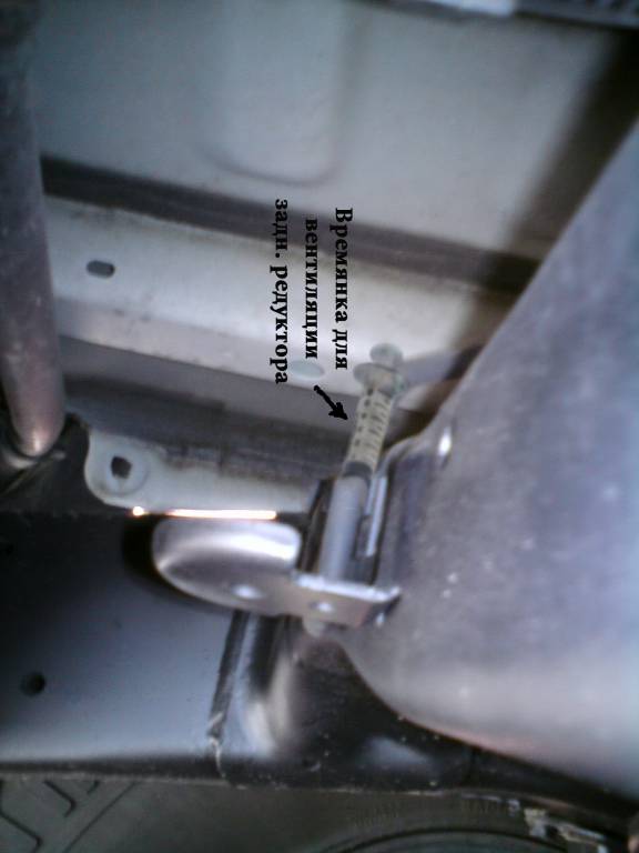

DSC00315.JPG - временное решение, чтобы проехать брод и не набрать воды.

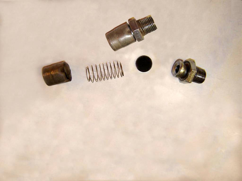

Теперь посмотрите как выглядят и устроены простейшие штатные клапана на Фжее. Чтобы переделать нижний клапан для вывода вентиляции, его нужно разобрать как на фото и запресовать кусочек трубки 3-4 см длинной и закрутить его обратно в мост - теперь сапун готов к соединению в схему.

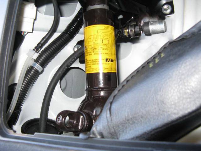

На Фуджике сделать вентиляцию з.моста своими силами очень просто, как бы вас не пугали сервисмены. Для этого нужны: медицинский тройник(пластиковый/металл), медицинский шланг или обычный технический бензостойкий, хотя он немного толстоват. Нужно также несколько хомутов и необходимо выкрутить нижний клапан, разобрать его как на фото и запресовать/забить в его отверстие маленький отрезок металл. трубки. Хотя для первого времени можно обойтись и без нижнего клапана. В этом случае, просто удлините трубку верхнего впускного сапуна и выведите ее через технологическое отверстие в днище см.фото. в район лючка для хранения домкрата в багажнике. см. фото! Там же в этом лючке смело закрепляем шланг вентиляции, это одно из самых надежных и труднодоступных для воды мест в автомобиле. см. фото.
DSC000320.jpg - так сделан был вывод только верхнего клапана
untitled.png - проход через днище в багажник

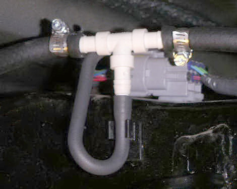

DSC000511123100.jpg - разположение клапана в багажнике слева в нише
Всеже лучше выводить оба сапуна и верхний и нижний одной магистралью, для этого и нужен тройник, чтобы соединить оба эти сапуна в одну магистраль и вывести их в лючок для домкрата в багажнике. см. фото!
DSC00097384.jpg - так сделан вывод нижнего сапуна и его соединяем тройником с верхним сапуном и все это выводим в багажник
02%20T%20for%20Diff_Rlock.jpg - посредством тройника соединены и нижний и верхний сапуны.

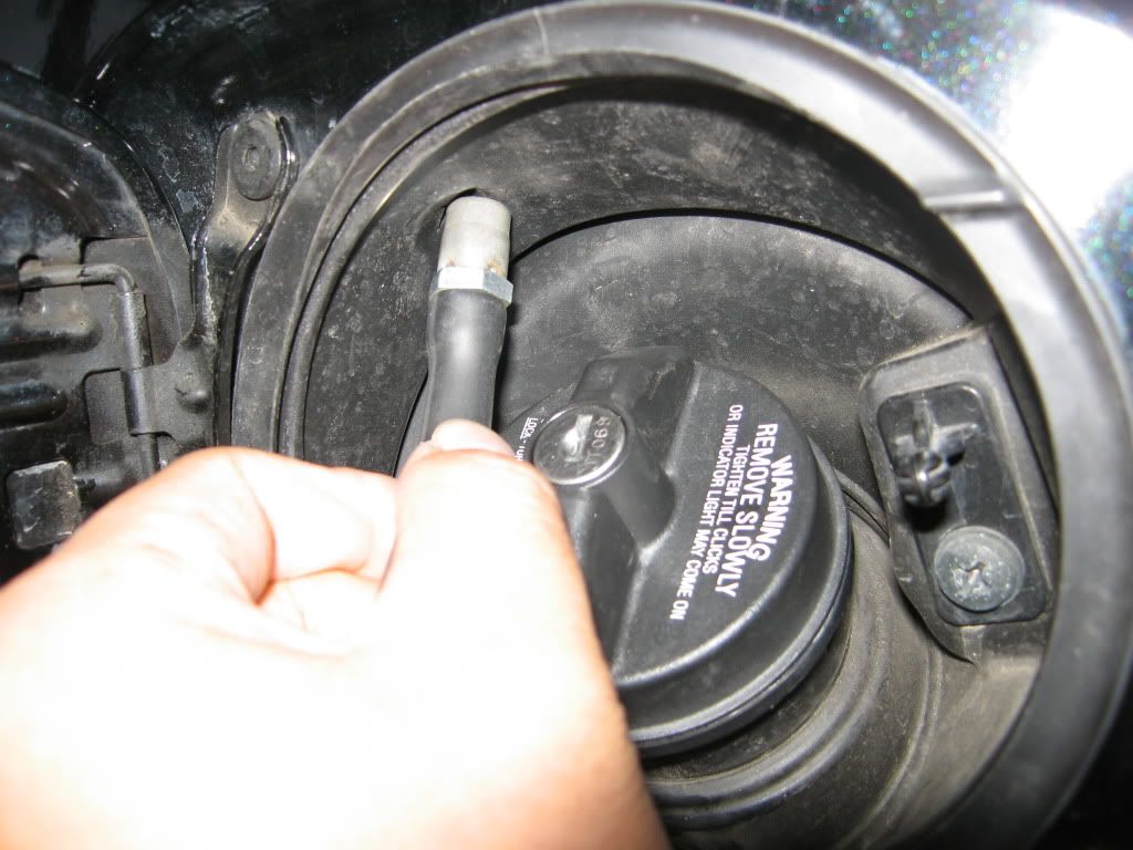

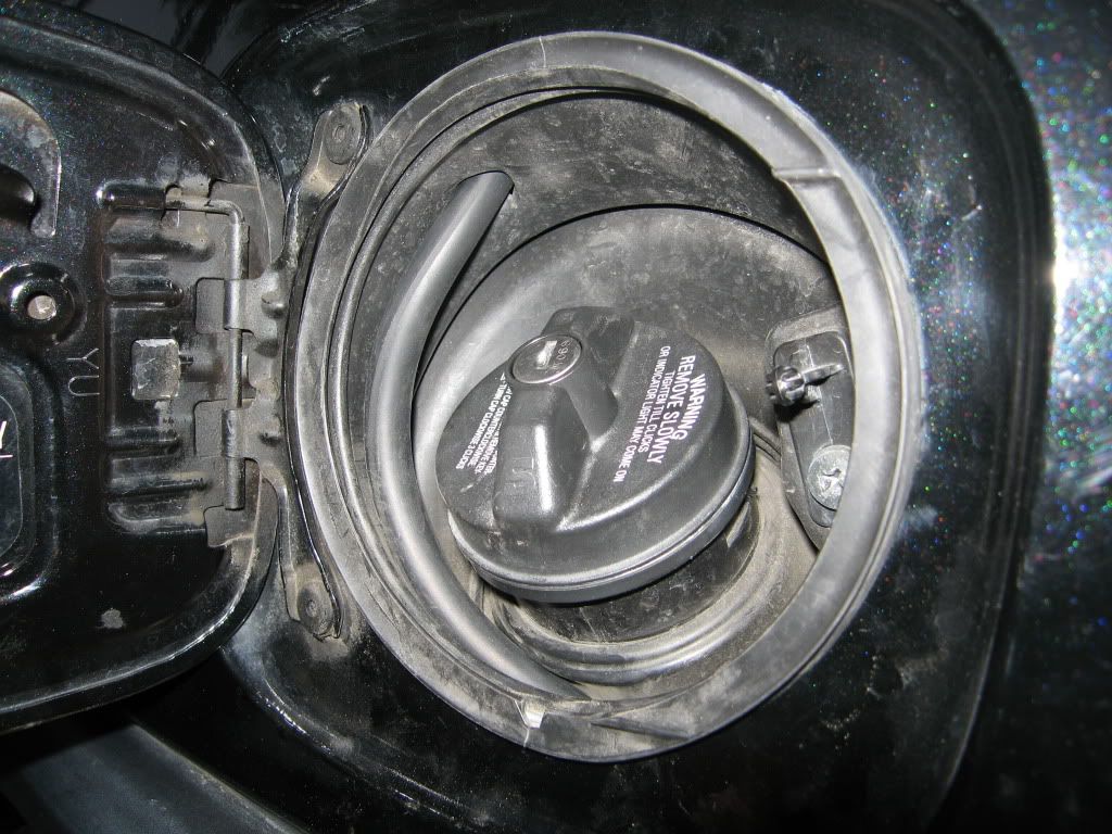

Виталик, решил и я себе вывести сапуны повыше обьединив их через тройник, и вот с чем столкнулся:
посмотрев вот этот ролик
обратил внимание, что в лючок бензобака америкосы выводят шланг на конце которого вешают демонтированный нижний сапун.
В твоем варианте предлагается на шланг вешать демонтированный верхний сапун, оно и понятно, поскольку есть предположение, что верхний клапан/сапун работает на впуск воздуха при разряжении давления внутри редуктора.
Но все же я разобрал этот верхний сапун и оказалось, что он тоже работает как и нижний клапан/сапун на сброс избыточного давления. Там тоже стоит резинка/шайба упертая пружинкой.
Выходит, что раз оба сапуна сбрасывают избыточное давление, то в салон их выводить не стоит, чтобы не дышать всем этим. Также получается, что временная идея со шприцом теперь отпадает.
В результате, вывел я все это дело в лючок бензобака и на конец шланга вкрутил демонтированный нижний сапун, поскольку он имеет большую пропускную способность с большим отверстием.
А вот вариант, как с сапуном в лючке бензобака избежать высоких волн:

В лючке вывод сапунов не годится, очень просто хлебнет воды, самое надежное место через тройник соединяй обе трубки и в багажник в заднее крыло где домкрат, притом трубку можно засунуть повыше. А родные клапана надевать не надо, они не нужны.

Видео-пособие о том, как сделать гидроизоляцию заднего моста на FJ или Прадо
Собственно передний мост и акпп выведены под капот, а задний мост не выведен вообще, поэтому проще и ближе всего его вывести в багажник, в область ниши лючка, где прикручен домкрат. Хотя кто хочет может и усложнить задачу, протянув шланг в моторный отсек, дольше придется долбиться, но результат будет тот же. На мой взгляд, забор воздуха снаружи в лючке бензобака, место оч. ненадежное, омываемое водой по любому безобидному поводу. Обратите внимание на другие ФЖеи! Дело в том что аэродинамика кузова делает в лючке поток воды, даже при безобидном броде. Кстати, зря многие думают, что от редуктора через трубку вентиляции будет запах в багажнике, это не так и проверено лично мною годами эксплуатации. У меня на Дефе так был выведен сапун в салон и никаких запахов замечено небыло. Вообщем всем кому интересно, видео будет служить наглядным пособием по инсталляции вентиляции картера заднего моста.
