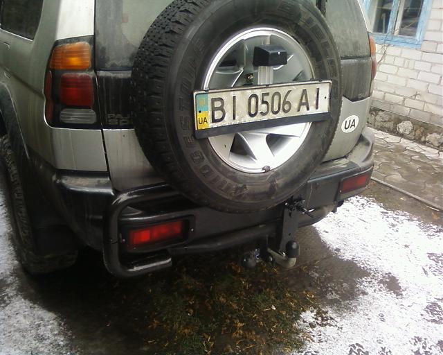

Отправлено 29 September 2011 - 11:45
Интересно, а Мицик Паджеро-Спорт 3.0 есть такие крепежи, а то у меня на месте запаски стоит ГБО. По городу без запаски еще куда ни шло, а вот за городом стрёмно! На крышу не очень охота, так как не влезает в гараж. Где-то видел фотки даже с креплением запаски сзадии там как-то это было завязано с фаркопом, фаркоп есть!

#14 КВАН
КВАН
  • Регистрация: 13 Jan 2011
  • 23 сообщений
  • Авто: продал :(
Отправлено 29 September 2011 - 14:08
Спасибо за инфу, буду курить и думать!

#20 КВАН
КВАН
  • 23 сообщений
  • Авто: продал :(
Отправлено 30 September 2011 - 09:53
Вот эта понравилась! Да и фаркоп есть, а это уже пол дела! :225:
