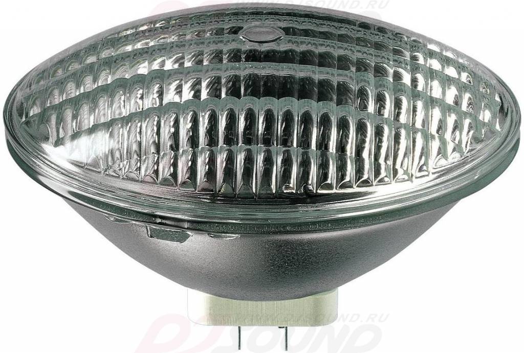

А что скажете, если поставить более мощные лампы (радикально)
Естественно что только для использования вне дорог.
Например не далее как вчера пощупал я лампу для подсветки бассейна - так ее 300 Вт дают такую освещенность, что ксенон отдыхает. Луч средний.
Единственно как аккум вместе с генератором отреагируют на нагрузку в 25А на каждой лампочке?
Да и что интересно - габарит самой лампы навскидку очень уж схож с москвичевско/жигулевскими рассеивателями.

А расход? Это очень немало и замучаешься акб заряжать.

Є ще питання перегріву скла фари. Шансів що скло трісне із 300Вт лампою при потраплянні бризок чи снігу буде значно більше.
