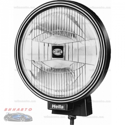

Подскажите, можно ли ставить ксенон в рифленное стекло фар?
Фары будут использоватся вне цивилизованых дорог
Интересует вот такая фарка High-Beam-Headlamp-Hella-Rallye-3000-1F8-006-800-051.jpg
Какие будут минуса? :273: :303:

А почему ксенон? Отлично справляеться ОСРАМ 55W+90. Если сильно хочется можеш ставить, в лесах, полях... свет не "перебиваеться" как в городе или на трассе, Володя всё увидиш, не переживай.

Сама лампа станет в фару? глубины хватит?
А насчет стекла можешь не переживать, тем более что использовать на дорогах общего пользования ты не собираешься.

Стоит ксенон в противотуманках, светит так же как и при обычных лампочках, четкая линия, но остальная засветка интенсивнее. Пользую только на пустой трассе и в лесу.
Если там лампы Н3 то я проверю де мои запасные и можем при случае проверить, воткнуть и включить, посмотреть как светит.

Там лампочка Н1, будем пробывать ставить
Прочитал, что ничего оно не засвечивает, просто свет сильнее и шире и очень сильно встречкам слепит, а так очень даже ничего освещает

Ксенон ставится исключительно под фокусирующую линзу, должен быть омыватель стекла фары.
Если выпускался такой автомобиль с ксеноном, то заказать фирменные фары под ксенон.

Грязь влияет на преломление света. И рифленое стекло тоже. Ксенон ярче гораздо галогенок и должен светить исключительно на дорогу. Грязь и рифленое стекло преломляют световой поток. В результате получается эффект "китайского ксенона", когда бьет по глазам встречных.

У меня на форде ксенон без линз, рифленое стекло (даже пластик), однако лампочка внутри стоит со стальными пластинами и отверстиями определенного размера в них. Дальний-ближний меняется наклоном самой лампы. Встречку не слепит, дает такие же световые пятна как ксенон с линзой.

А что скажут фотки только вашего пучка? Сфоткайте вашу машину и машину с линзованным заводским ксеноном. Как это в Авторевю делают, например. Я думаю, разницу будет видно очень хорошо. Линзованный ксенон направляет пучок строго на дорогу, а обычный рефлектор рассеивает много света "в воздух". Так как яркость галогенок значительно ниже ксенона, то этот свет "в воздухе" не слепит встречных.
Это оптика и чудес быть не может. Гиперболоид инженера Гарина - выдумка. Без линзы нифига не сфокусируешь.

Очевидно у Koya лампочка ксенон типа D2R. Лампы этого типа предназначены! для использования с рефлекторным отражателем а рифленое стекло почти не искажает световой поток. Не удивительно, что такой свет не слепит.
Но все же меня интересует, есть ли на практике сочетание ксеноновых линз и рифленого стекла, безопасного для встречных водителей?!
