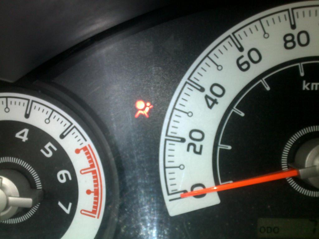

Друзья
Помогите разобраться в чем может быть причина :303: ? Горит индикатор эйрбага. Вроде проверил все соединения, даже двери вскрывал. Может кто сталкивался?

подключите компутер, все станет ясно.

Nautilus +1
Причин может быть море. От банального окисления контакта на одной из подушек до сбоя в софте мозга...

На L200 было подобное - вышел из строя шлейф SRS на рулевой колонке (бублик, или как там его). Лечится заменой того самого шлейфа.
Но как уже было сказано, причин может быть много...

Только дилерская прога скажет наверняка. Причин может быть можество.

Все разрешилось, причина и вправду банальная. Комп заругался на водительское сиденье, еще раз разъеденили штекер под ним, обновили и индикатор потух.

Похоже разъем окислился после зимы, вот и пришло время потери рабочего контакта.
