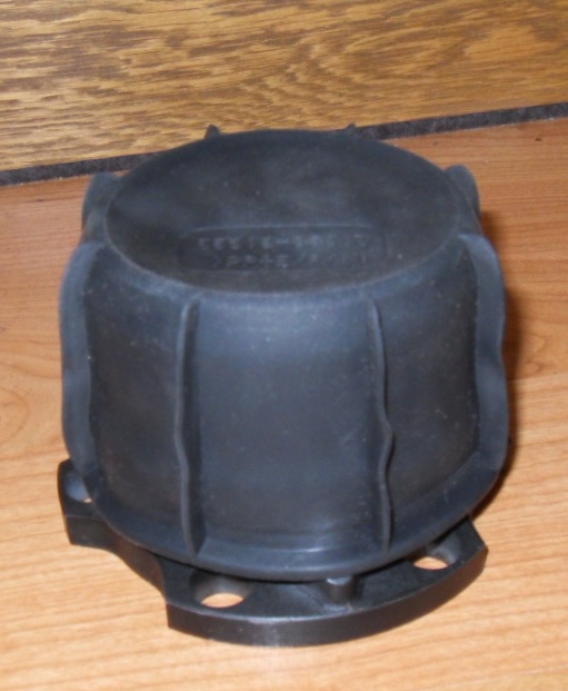

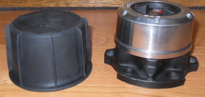

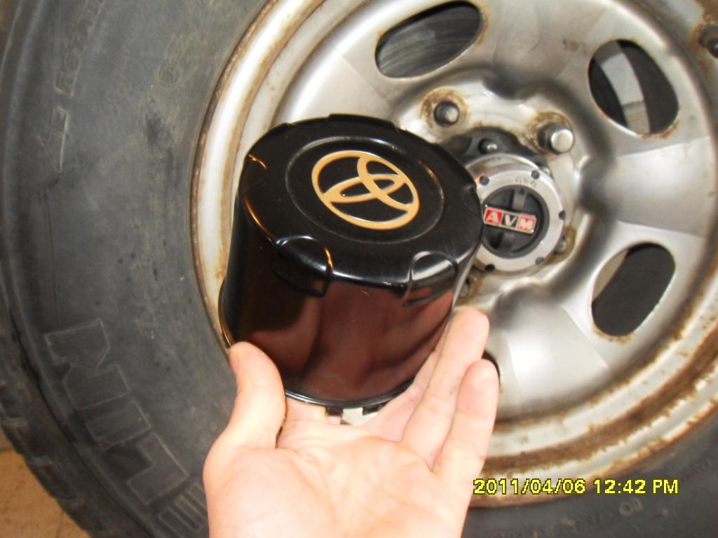

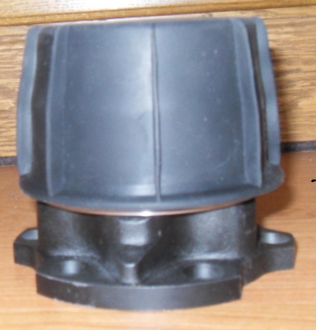

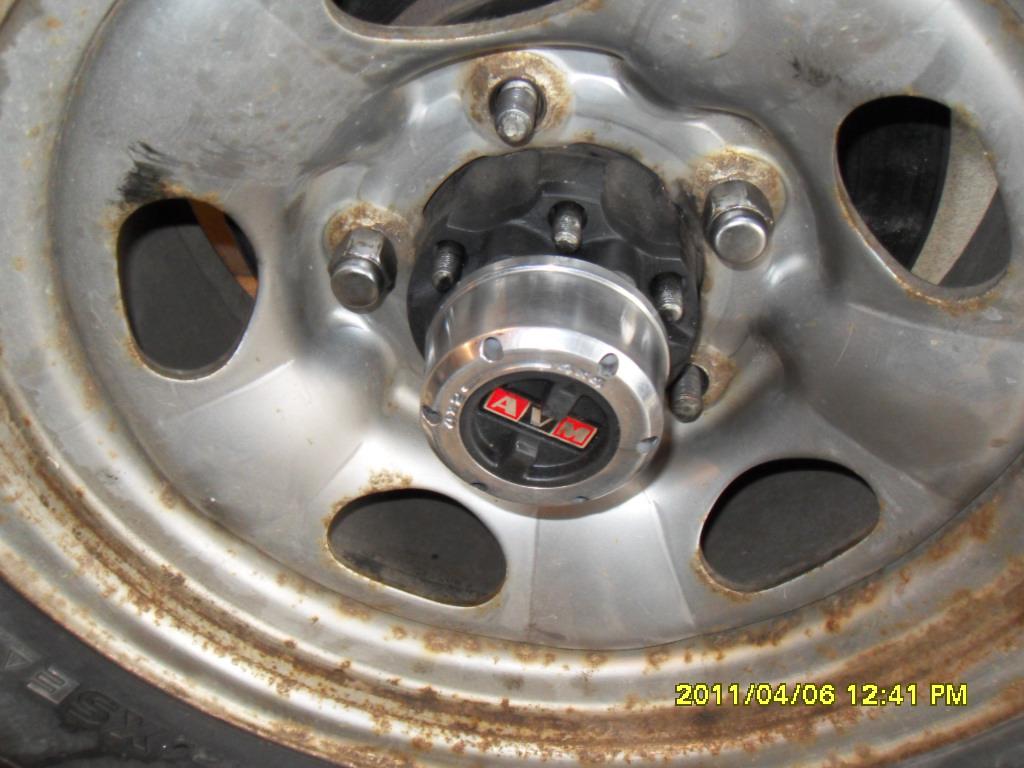

На многих форумах пишут что эти хабы слабые так как во внутрь попадает влаги и грязи, потом процесс окисления приводит к тому что многие снимают хабы срезая болгаркой.
Родной стальной колпачок при наличие хаба, не становится (стальные диски и без ступичных проставок)
Не долго думая придумал вот такую штуку (смотрим фотки).
Применил подстаканники от FJ (каталожный номер 55616-35010, цена 117.00 грн. 12 дней ждать) , они плотно садятся тем самим не дают проникнуть влаге, грязи ....
Забыл написать что лопасти на подстаканнике лучше срезать.

Простая и классная идея как защитить ручные хабы от воды и песка, спасибо Серго.

Правильный совет, надо сразу пока они в нормальном состоянии закрыть их вот такой крышкой от воды и грязи и никаких проблем не будет. Кстати эти крышки универсальные и подходят от других машин, во всяком случае от легковухи у меня точно такая же.
Нашел только что крышку такую же от пузотера Рено, подходит с натягом что и требуется.

Я так и не понял с чего этот резиновый стакан?

Типа подстаканника, есть у многих машин и они похоже универсальные среди японов.
