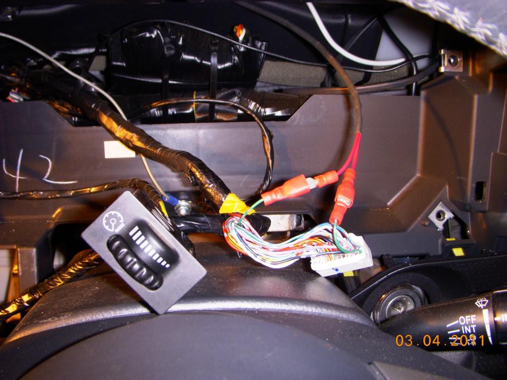

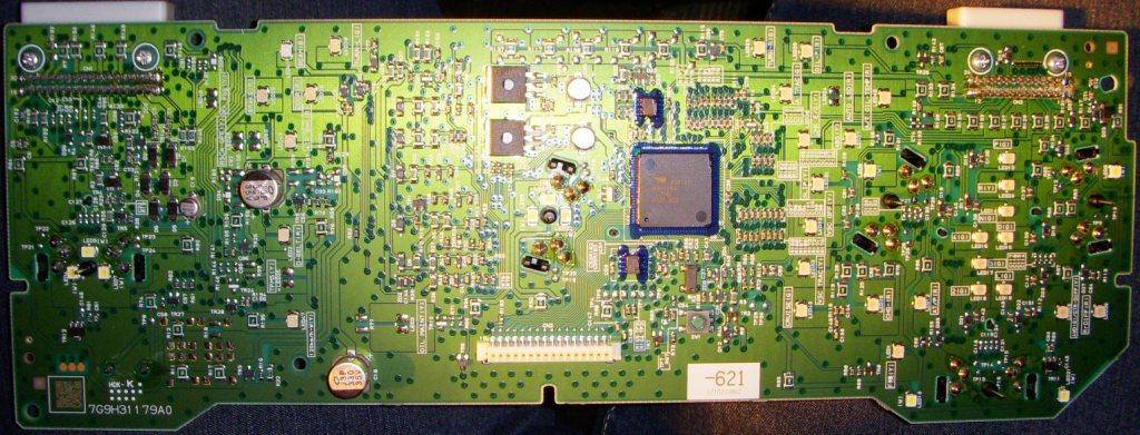

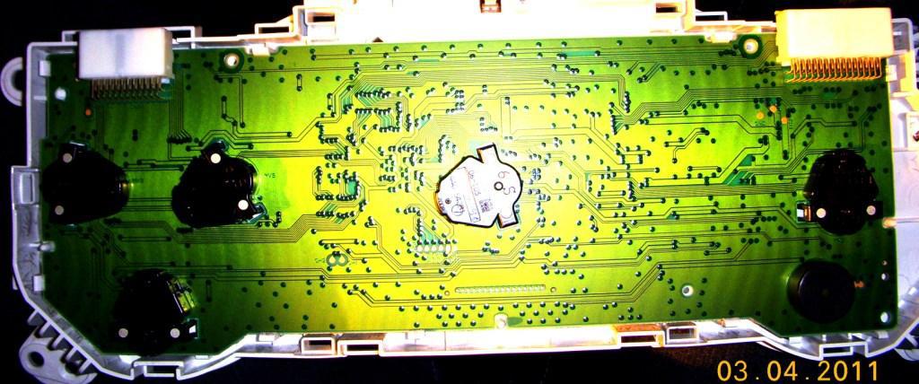

Пошел по другому пути, вызвонил провод на который поступает + при включении габаритов. В разрыв вставил потенциометр проволочный и убедился что всё получается.
Купил на разборке первый подходящий по гнезду регулятор яркости освещения приборной панели (Электронный), протестировал. Оказалось что он от старых моделей автомобилей,где освещение приборов предусмотренно лампами накаливания - т.е регулировка происходит изменением силы тока, и довольно большим. Так-как потребление тока в освещении светодиодами мизерное, переделал его в регулятор напряжения (1,5 - 12V). Собрал, испытал всю проводку, всё работает, регулируется, собирался праздновать победу, как вдруг решил завести двигатель. И тут меня ждало огорчение, панель начала моргать как лампа дневного света с плохим стартером. И что я не делал, ничего! Вернул всё на прежнее подключение - работает. Вывод: через транзисторный регулятор цепь определяется процессором как разомкнутая( процессор находится непосредственно на панели приборов)см. фото.

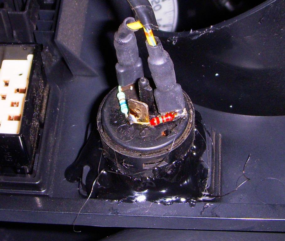

Решил всётаки добиться результата, взял старый переключатель на 3 положения и впаял последовательно сопротивления. Теперь каждое положение переключателя - соответственно ступень яркости освещения.
Фотографии прилагаю.
Будут вопросы, пишите.

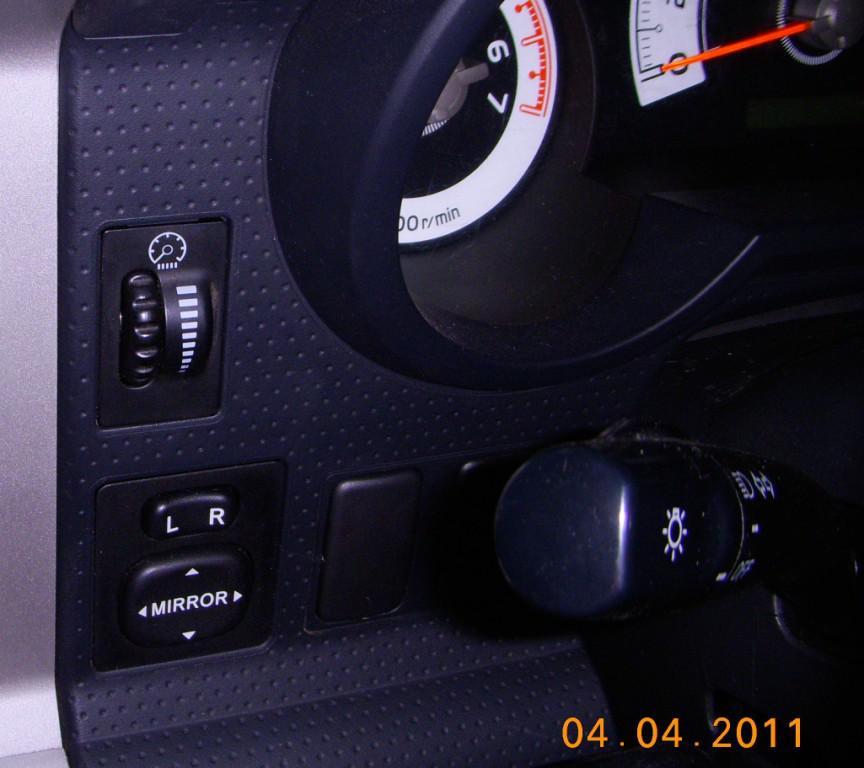

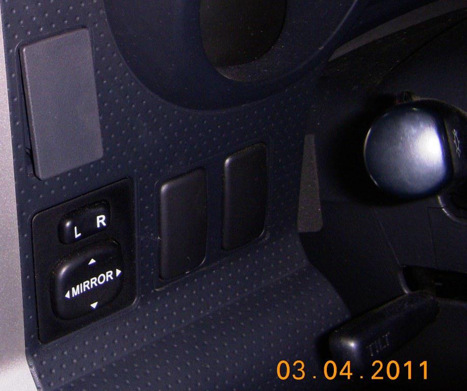

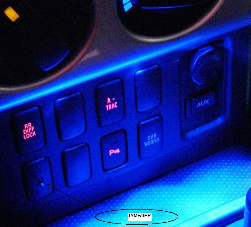

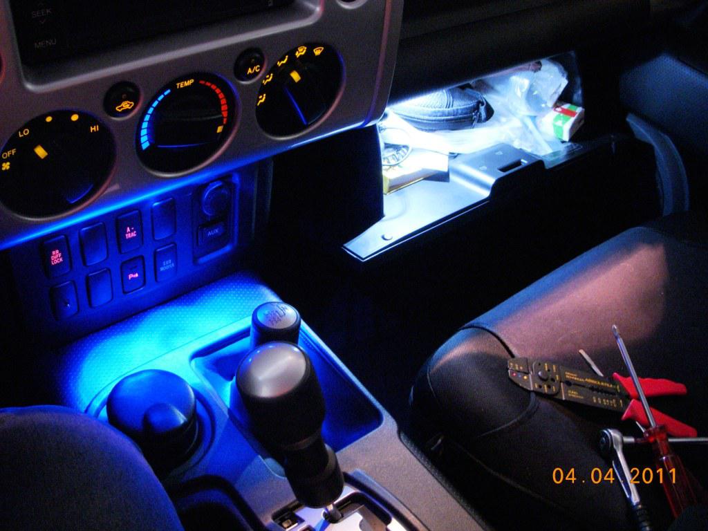

Сергей, скажи вот последний снимок на крутилках подсветка, как ты ее сделал?
#20 Arhimed
Arhimed
  • Регистрация: 14 Mar 2011
  • 210 сообщений
  • Авто: Паларис
  • Имя:Винниту
  • Город:411 Батарея.
Отправлено 06 April 2011 - 11:40
Всю подсветку сделал на светодиодах. На панели с переключателями установил 3 синих, а в перчаточнике 6 белых.
Подсоединял по 3 паралельно и через резистор 650Ом. Панель пришлось снимать, чтоб просверлить отверстия под диоды 3мм. В перчаточнике проще, плату на двусторонний скотчь. Подсоединение к питанию сделал через отдельный тумблер, и к нему подходит питание только от габаритов. Красиво и не слепит, да и мелочи в перчаточнике найти легче.
Совет для тех кто не может сам паять и изобретать: На авторынках уже появились всевозможные светодиодные подсветки и уже готовые платы с разными колличествами светодиодов (от 4 до 24 штук)и даже с двусторонней клейкой лентой, только приклей и подключи!
Я себе в салон (центр и багажный отсек) поставил две платы по 24 светодиода, так вечером можно газету читать стоя рядом с машиной на улице.Тумблер Подсветки пепельницы и перчаточника.JPG
