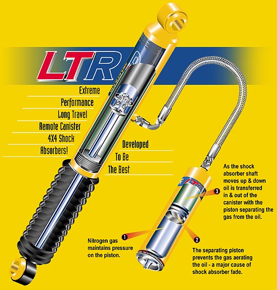

OLD MAN EMU LTR может Кто-та знает что-та про эти аморты?? они с выносным абсорбером и как-та регулируется... а как это регулировка происходит?? (на пример Ранчо регулируется переключателем или пультом)про них не где толком нечего не написано .... заранее спасибо за любую инфо :161:

Исходя из картинки, регулировка проходит автоматически.

Стойки типа Кингов, Фоксов, Рейсов и д.р. настраиваются несколькими функционалами:
1- регулировочными гайками пружины. Вращая гайку вверх-вниз, сжимаем-распускаем пружину.
2- заменой клапанов отбоя-сжатия с разными диаметрами отверстий.
3- давлением газа внутри камеры.
Внешне ОМЕ выглядят намного проще, не вижу сервисных штуцеров, корпуса с резьбой на аморте, возможно они не регулируемые.

Зура, привет.
Жесткость регулируется при помощи закачки азота в дополнительный бачок.
Больше давления - жестче, меньше - мягче.
Азот закачивается специальной приблудой (клапан + балон с азотом).
Подробнее - звони, расскажу как, и где это можно сделать.
