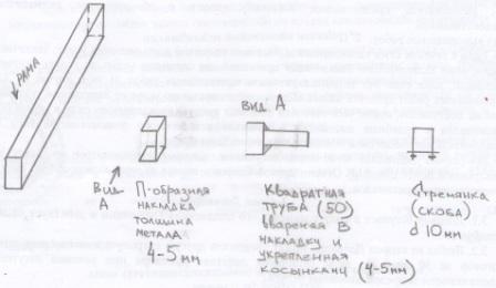

поискав и почитав думаю поступить следующим образом:
1. сделать п- образную накладку из метала толщиной 4-5 мм,
2. к ней приварить квадратную трубу 50-ку, на которую после уже лягут сами пороги (ступени)
3. трубу укрепить косынками из того же метала 4-5 мм.
4. к раме это все крепить стяжками (стремянками) толщина прутка 10 мм
(на рисунке видно ход творческой мысли)
домыслы верные? или что то не так?
Не морочь себе голову. У меня сейчас лежат снятые с Патрола подножки, приедь и фотай-меряй-копируй. Проверены в боях, держат вес подготовленной машины при поднятии хайджеком.
