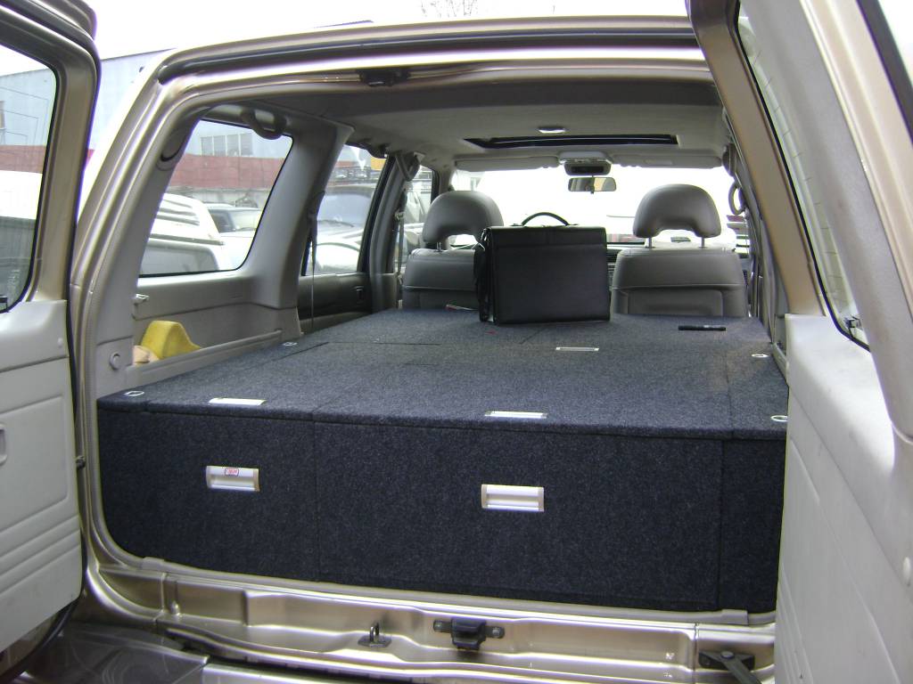

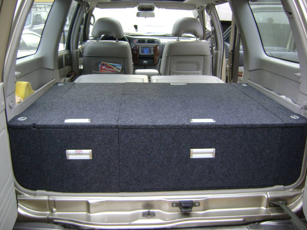

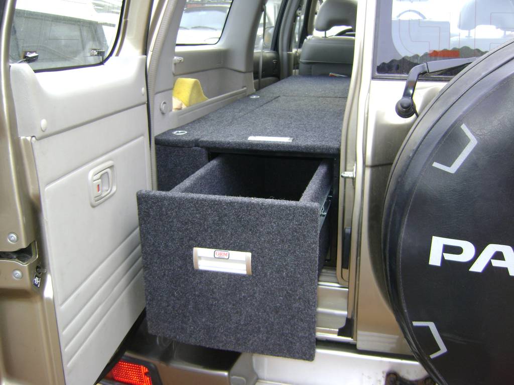

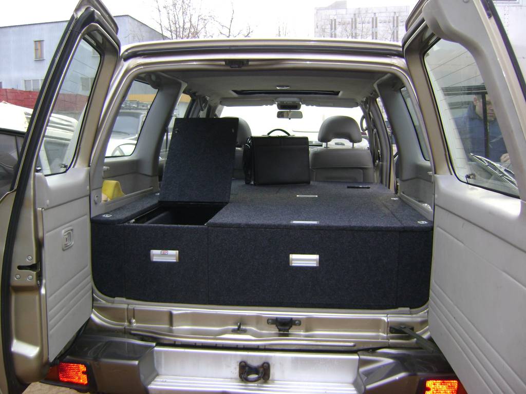

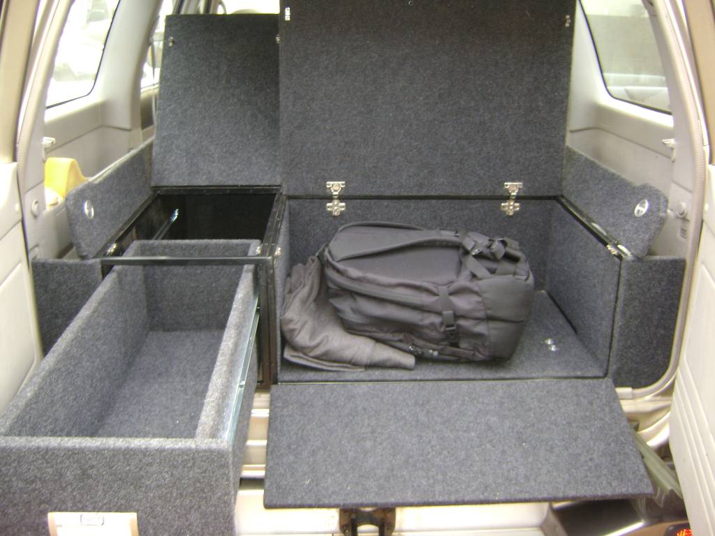

Еще версия органайзера-спальника
  • soe и Kooper это нравится
