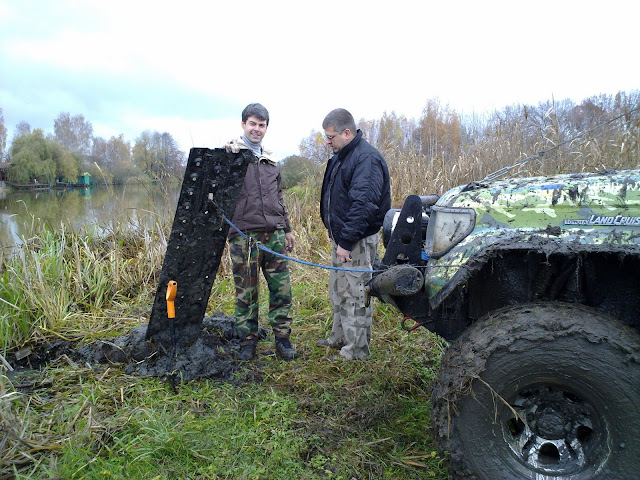

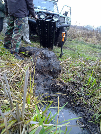

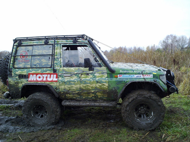

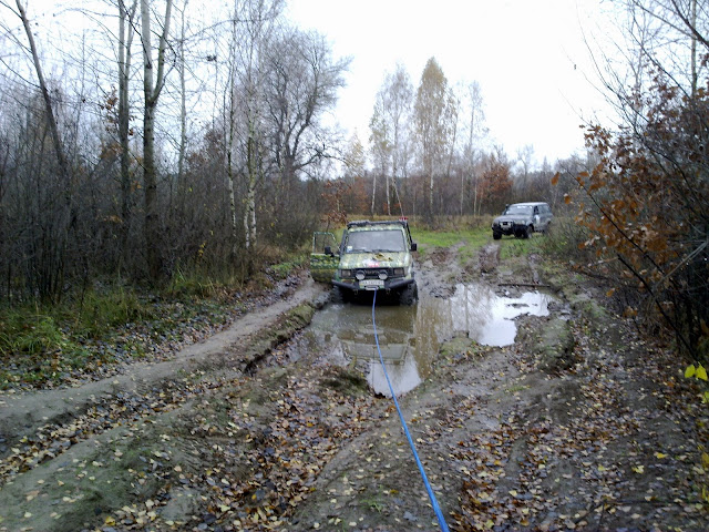

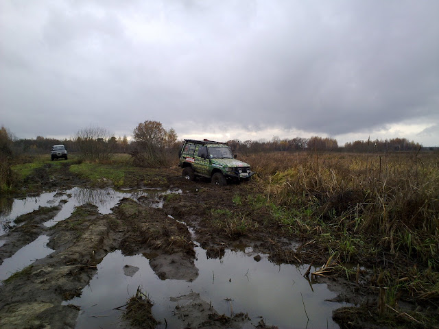

Відправлено 13 November 2009 - 18:28
В метелический санд-треках вырезается отверстие под крюк ( В среднем ряду, третье/четвертое с конца)
Под углом 40-45 градусов, загоняем санд-трек в землю. Цепляем крюк, штурман (желательно потяжелее), становится на второй край санд-трек и начинаем лебедится. Если все сделано правильно и позволяет почва, сандтрек углубляется в землю. Вобщем легче показать на практике B)
"ДО" сфотографировать не успел, картина примерно такая:
Зображення
Зображення
Зображення
Зображення
и мы на свободе:
Зображення
мож кому на Гаплыке пригодится :crazy:

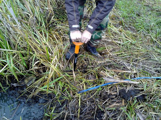

Відправлено 13 November 2009 - 18:30
потом окапать якорь головняк еще тот))
Зображення
