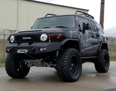

Відправлено 01 November 2012 - 12:59
Это как?

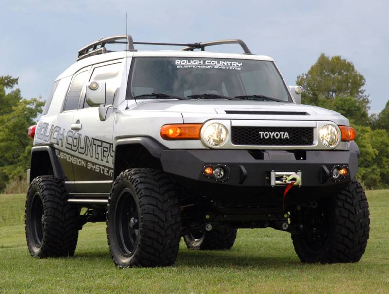

Да вот так, легче, интереснее и современный дизайн. Вот тут подробнее http://www.offroadma...post__p__228038

Відправлено 01 November 2012 - 16:39
Да эти повыгоднее смотрятся чем АРБ, бесспорно.

Відправлено 01 November 2012 - 19:29
Для FJ-я прекрасное решение. Хороший угол въезда, большое количество плоскостей, которые визуально его "облегчают".
Слегка на Варновский похож, но тот топорней.
Не вижу причин не сделать нечто подобное.

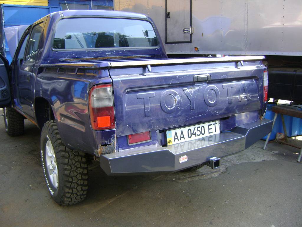

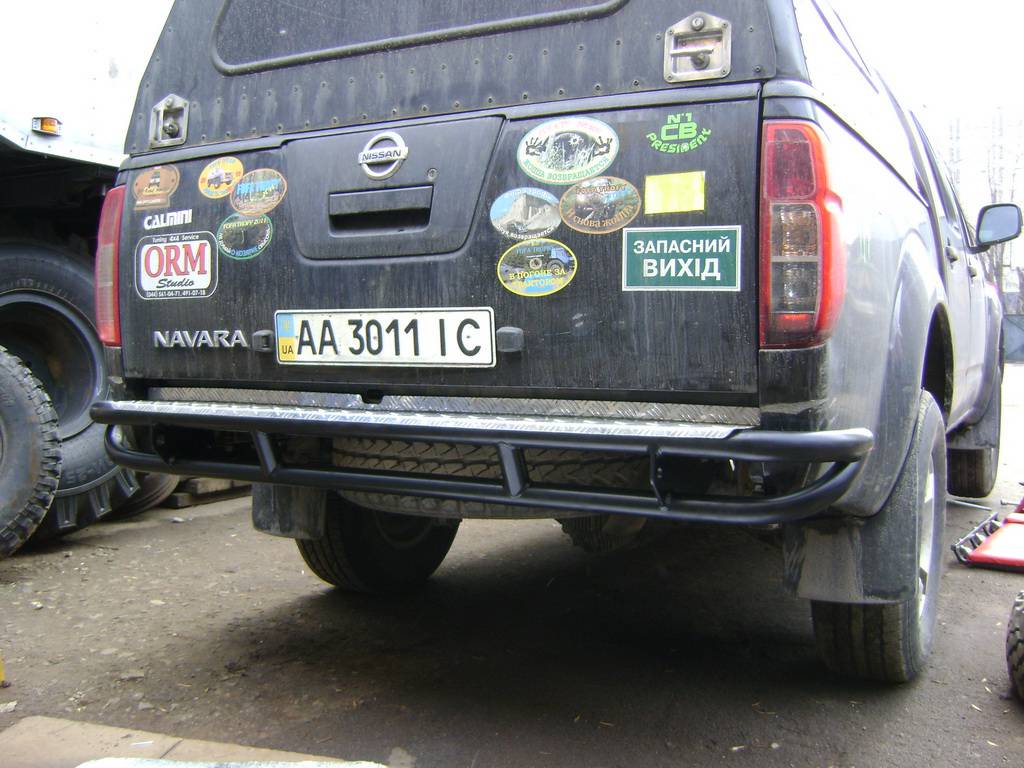

Відправлено 02 November 2012 - 01:12

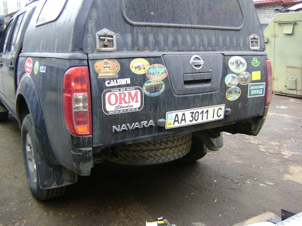

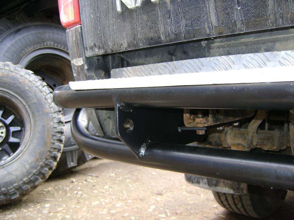

Забота о весы заднего бампера... Ничего лишнего.

Відправлено 02 November 2012 - 06:24
Очень спорно что это лучше. Зачем вообще что либо мутить есть заводской он достаточно гармонично смотрится и не тяжелый. Главное разобраться для чего нужен бампер.
Бампер должен защищать перед авто, а что закрывает этот бампер, так по городу кататься. АРБ бампер позволяет сбить дерево в 15см, выходит за габариты авто защищая его. Смотрится конечно мягко говоря гомозко. Я много видел попыток уйти от дизайна АРБ, но чтобы изделие было функционально, вы все равно приходите к конструкции АРБ. А попытки выиграть в весе приносят потерю жесткости и выигрышь в 5 кг. Хороший выигрыш в весе даст использование алюминия и титана, кевлара. Но это для раллийных болидов.
Для экспедиционника весом в 2500 в стандарте, 200 кг обвеса не несут принципиальной разницы, но очень помогают в непредвиденных остоятельствах.

Відправлено 02 November 2012 - 09:11
Очень оригинальный бампер давно на такой заглядываюсь, в сравнении с гробом арб намного интереснее, глянуть бы его живьем как он будет выглядеть в жизни. Саша как думаете сколько он мог бы весить?

Відправлено 02 November 2012 - 09:21
Подрамник лебедки 8-10, бампер 20-25 (сложно точно сказать)
Без подрамника (лебедка крепится к бамперу) примерно 30, но раздельная конструкция мне больше нравится.

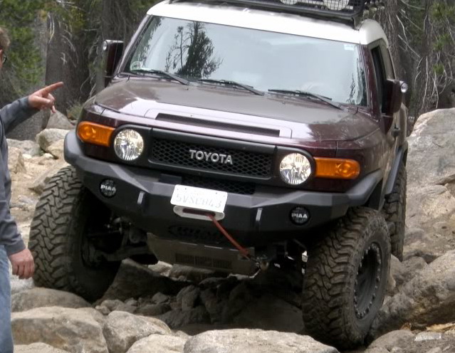

Відправлено 02 November 2012 - 09:24
Штатники делают такие бампера, вес примерно около 27-32, цена в районе 8 бумаг, но все зависит от конструкции, толщины плиты, самого металла. Красивый вариант, прочный и легкий. Вот такой похожий вариант я видел на уже пригнанной машине из Штатов, он мне меньше нравится и на нем нельзя было лебедку так просто вынуть, надо для этого снимать его.

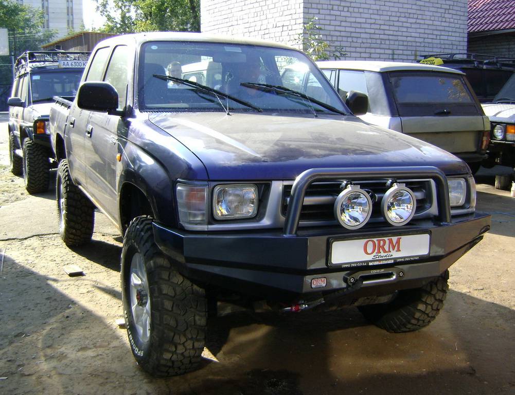

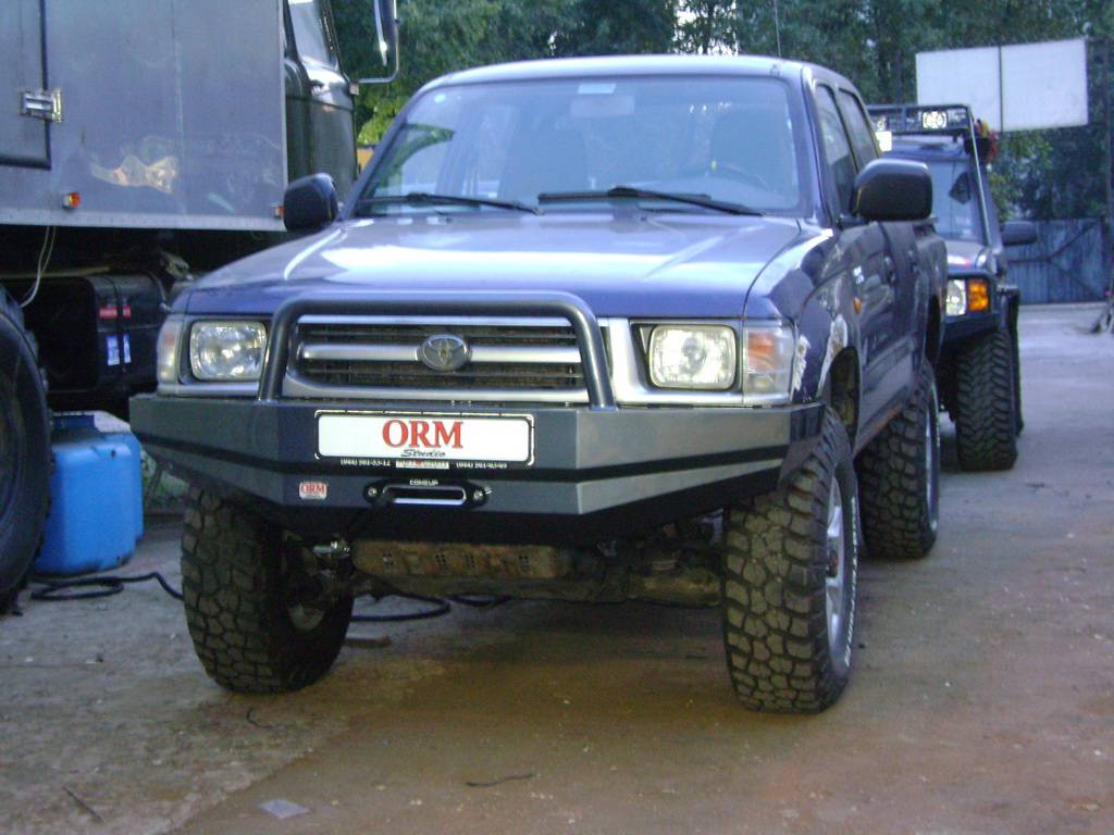

Відправлено 07 November 2012 - 10:15

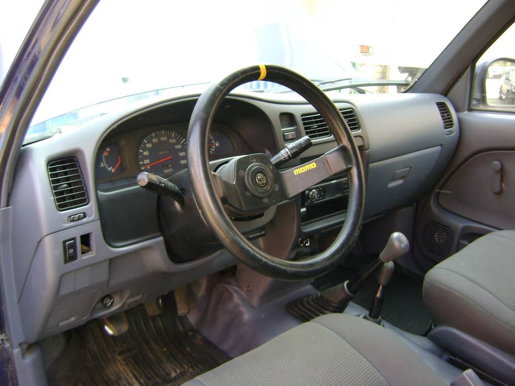

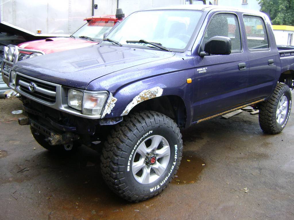

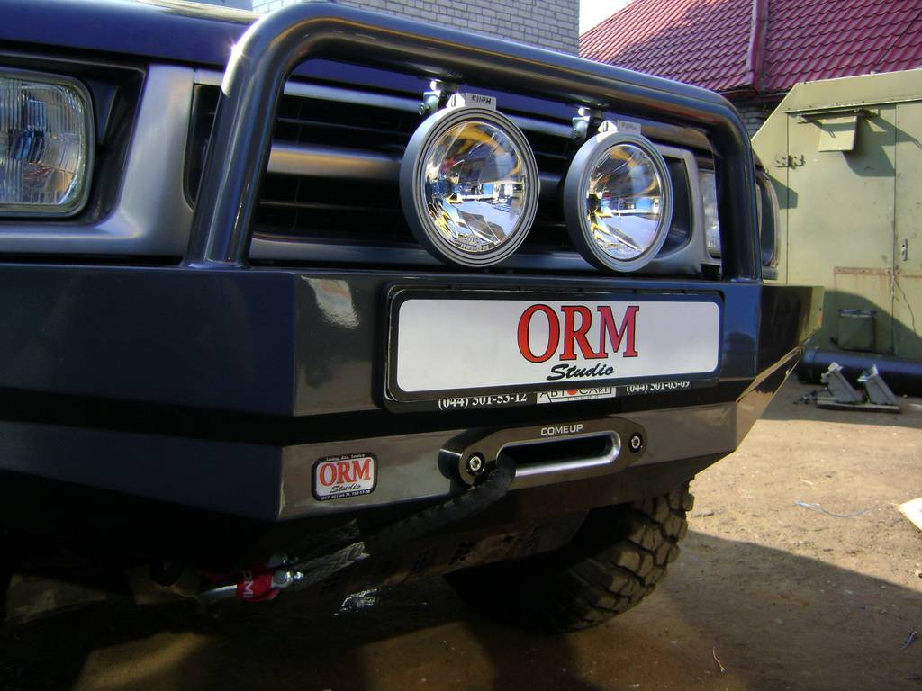

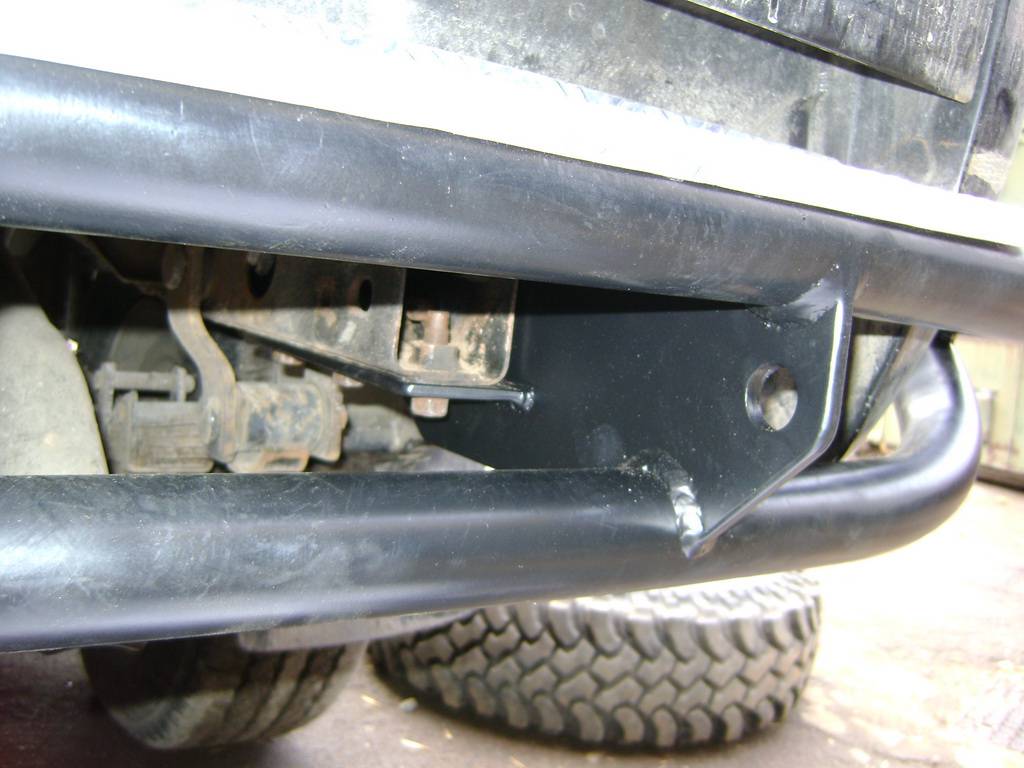

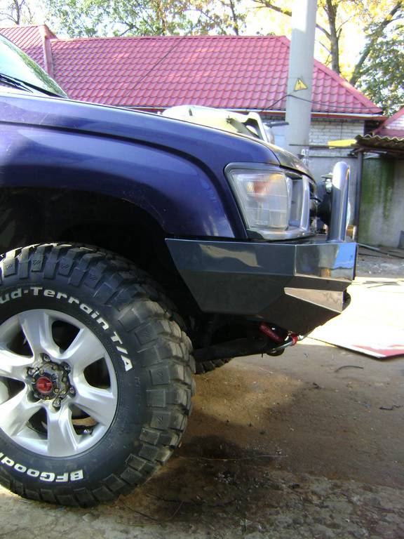

Обвес готов. Следующий этап - покраска кузова. А потом кунг, салон и т.д.
