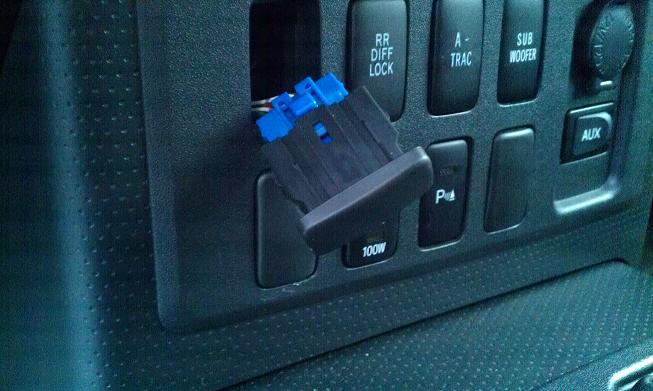

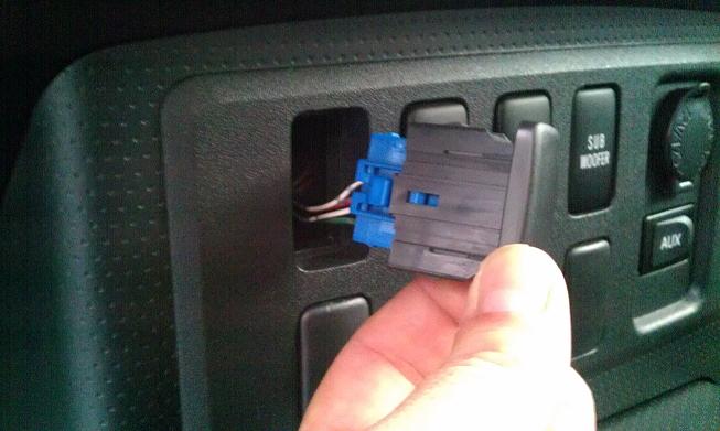

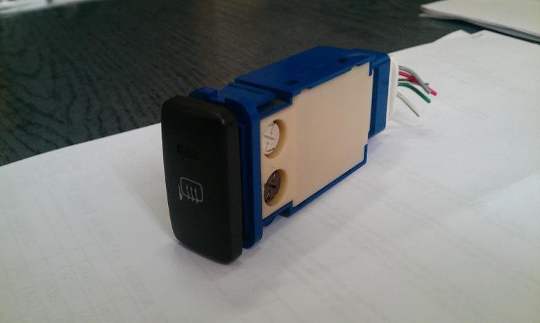

Всем доброго дня! Прочел тему и решил себе вставить кнопу отключения абс и прочих помощников. Купли две кнопки бу от 120 прадо, одну от обогрева зеркал, другую от противотуманок - тоже хочу поставить. Ради интереса достал заглушку кнопки на центральной консоли, нижняя просто пустая заглушка, а в верхнюю заглушку вставлена фишка. Что это может быть? И еще вопрос, при включенных габаритах у меня подсвечиваются только кнопки diff lock, а trak и P а кнопка саба и розетки не подсвечивается, они должны подсвечиваться? Как у кого? И еще, подсвечивается ли кнопки управления зеркалами и регулировка яркости подсветки приборов?
Провода вставлены под другую комплектацию машины, например под механику - база то одна. Кнопка саба с зеркалами и яркости не подсвечивается что действительно неудобно, думаю это изменить очень просто одним продом.

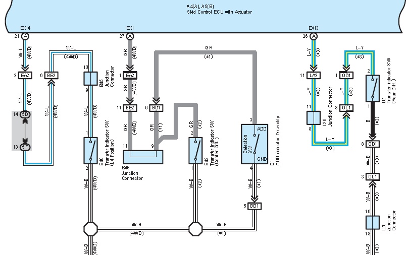

Отключение АБС предложенным способом не совсем корректно, так как выключаются и другие "помощники". Покурив схему и поклацав раздаткой делюсь наблюдением машины АТ 2007 года.
1. АБС штатно выключается при дифф_лок задка.
2. vsc отключается штатно при 4вд.
3. Антизанос выключается штатно при 4 WDL (переключается с атраком)
Вот часть схемы, где эти системы отключаются РАЗДЕЛЬНО.
АБС и VSC уже штатно выключал :148: но есть вопросы.
Доступ к машине пока ограниченный, так что неспешно ковыряю.

VSC отключил и проехал на 2WD. Мотор перестал сбрасывать сам обороты, колеса буксуют, антизанос трещит.
Антизанос вроде отключил (загорелась пиктограмма), но при испытаниях пиктограмма замигала, вклинился заодно VSC, потом вылез чек с ошибкой P2772. Пока без отключения VSC нельзя выключить антизанос. Отключил обе функции, чек сирано вылез. Чек говорит как раз про то, что я замыкаю.
ABS соответственно тушится только суммарно с VSC и антизаносом. Хотя антизанос можно включить, отключив А-трак.
пока вот так...

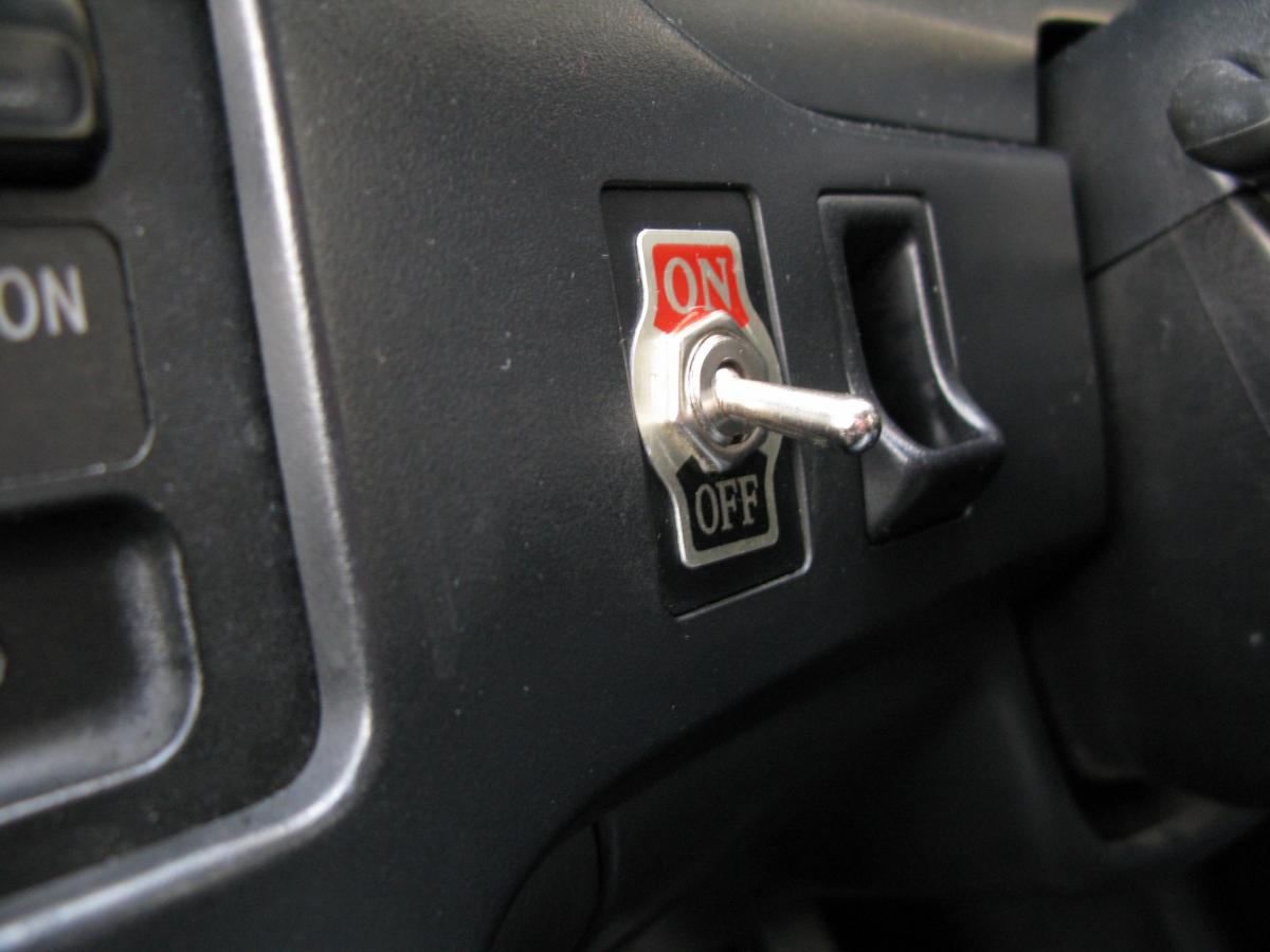

Да временно пока поставь любую кнопку, я поставил типа такого микро тумблера прямо в заглушке штатной дырки. А как  нашел родную кнопку, в тоже окошко ее и вставил.
Единственное правило, включение и отключение электроники во время движения надо делать до 70 км/час, иначе будет загораться чек. Я этой функцией пользуюсь уже 7 лет, впечатления только позитивные.
