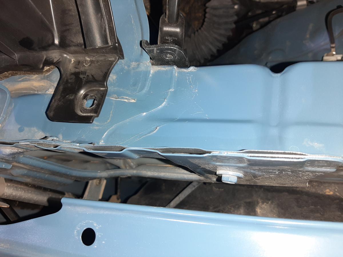

Посмотрел ветку. А потом сразу побежал смотреть свой фж 20го года выпуска. Видимо ничего не поменялось, такие же мягкие резинки спереди, и толщина фартука , если постукивать по нему, напоминает консервную банку. Наверное надо снять пластмасску и сравнить с предыдущими поколениями. До какого пробега можно не заморачиваться с подушками? Сколько стоит комплект сейчас? Что в него входит? Спасибо.

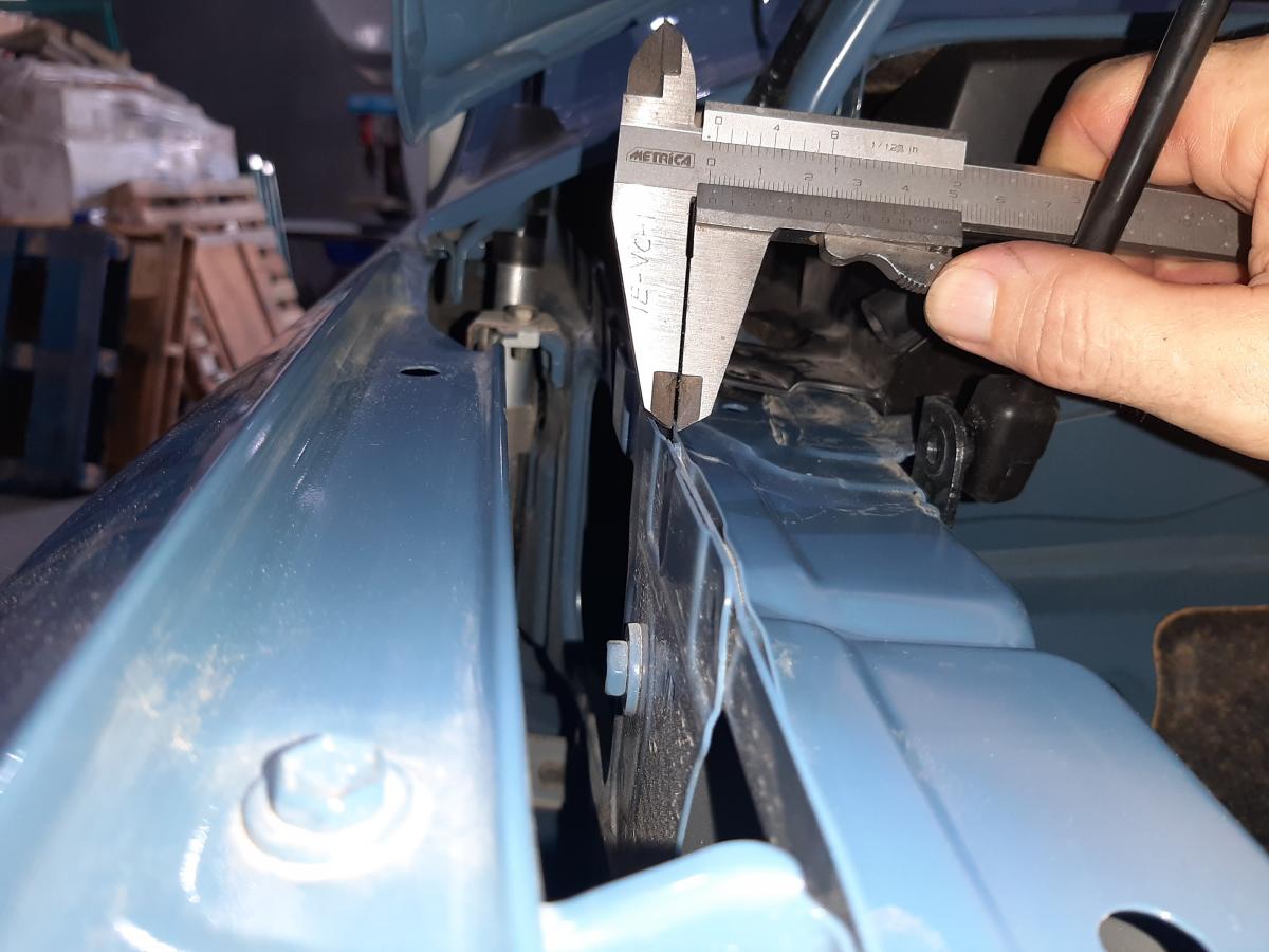

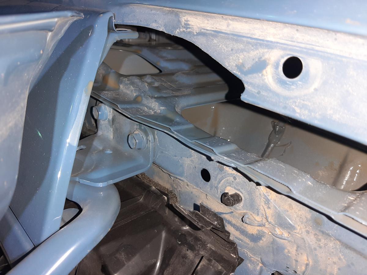

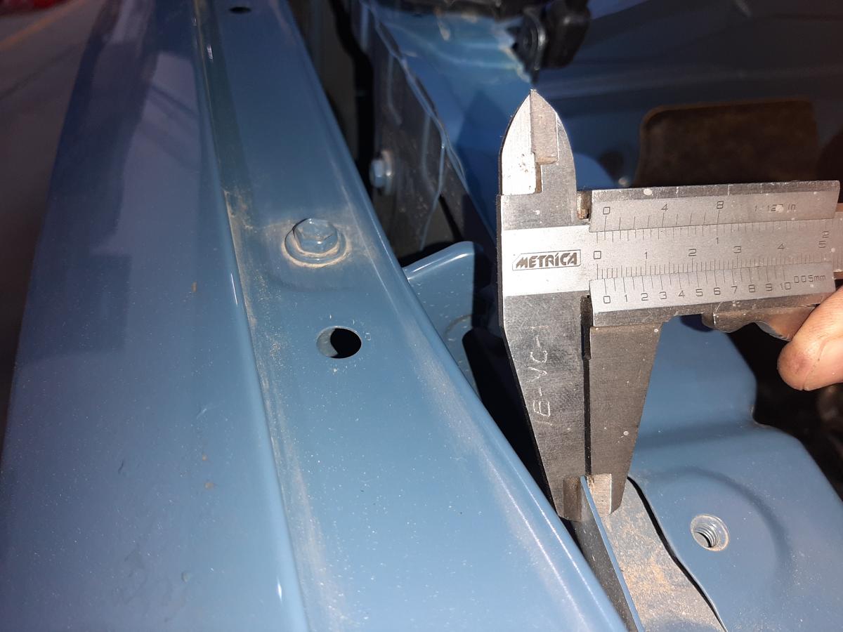

Тема обсосана в пух и прах. но давно.
Вчера посмотрел конструкцию своих брызговиков. Толщина металла не изменилась, какие-то усилители, но сильно ли отличается от первоначального варианта не знаю. Эксперты , просветите. Чем машина 20го года отличается от 10го?

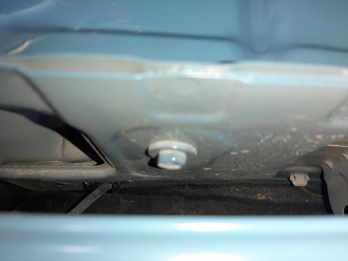

Вот еще. Что то поменялось в конструкции?
