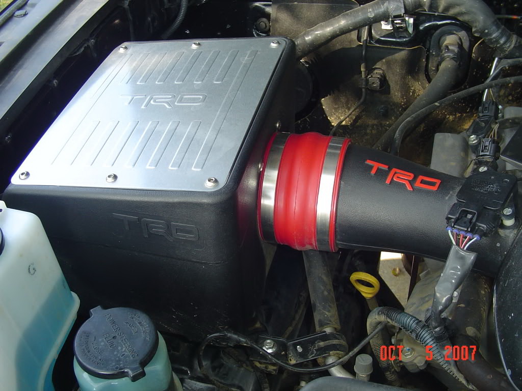

И еще вопрос, может не по теме, прошу прощения у Модераторов. Подскажите сколько стоит такой фильтр ТРД у вас?
Такой кит на холодный впуск стоит дорого, мне обошелся в 600 долларов.
