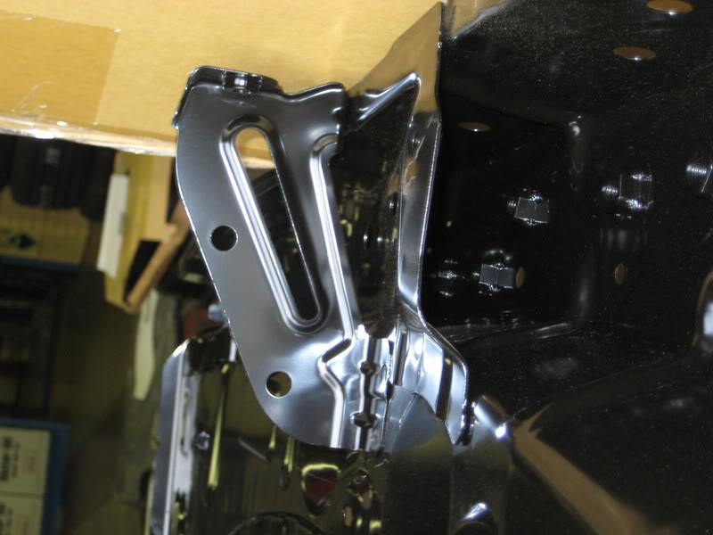

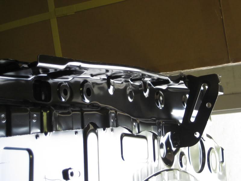

Отправлено 17 December 2010 - 21:38
Вот Этот фартук усилений. Он отличается от фартука который стоит у нас у многих. Но не факт что этой жесткости хватит чтоб избежать трещин, ведь причина их появления осталась и этих усилителей надолго не хватит и их поломает.
Трещина фартука кроме того места которую мы уже все знаем может еще появится в двух местах. Но первое Первая трещина все таки появляется там где мы знаем, а потом современен еще в 2 местах. Чуть позже выложу фото как фартук рвется

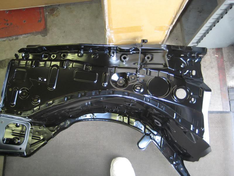

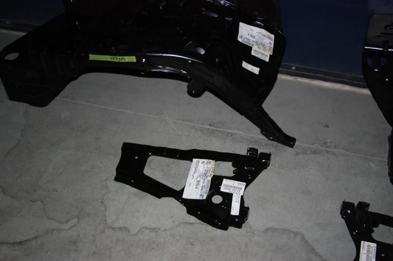

Отправлено 18 December 2010 - 12:53
А не эти ли усилители придумала Тойота? На мою модель по вину они не бьются... Но они есть!
Reinforcement, front fender apron, front lh
Вот так она прописана в экзисте для машин с 2008 года!

Да об них и речь выше, это с этого года идут и выше есть фотки торца в несколько слоев. У товарища смотрели машину десятого года и чето я не уверен в них. Рукой шатаю как картонку, тонкие сильно.
