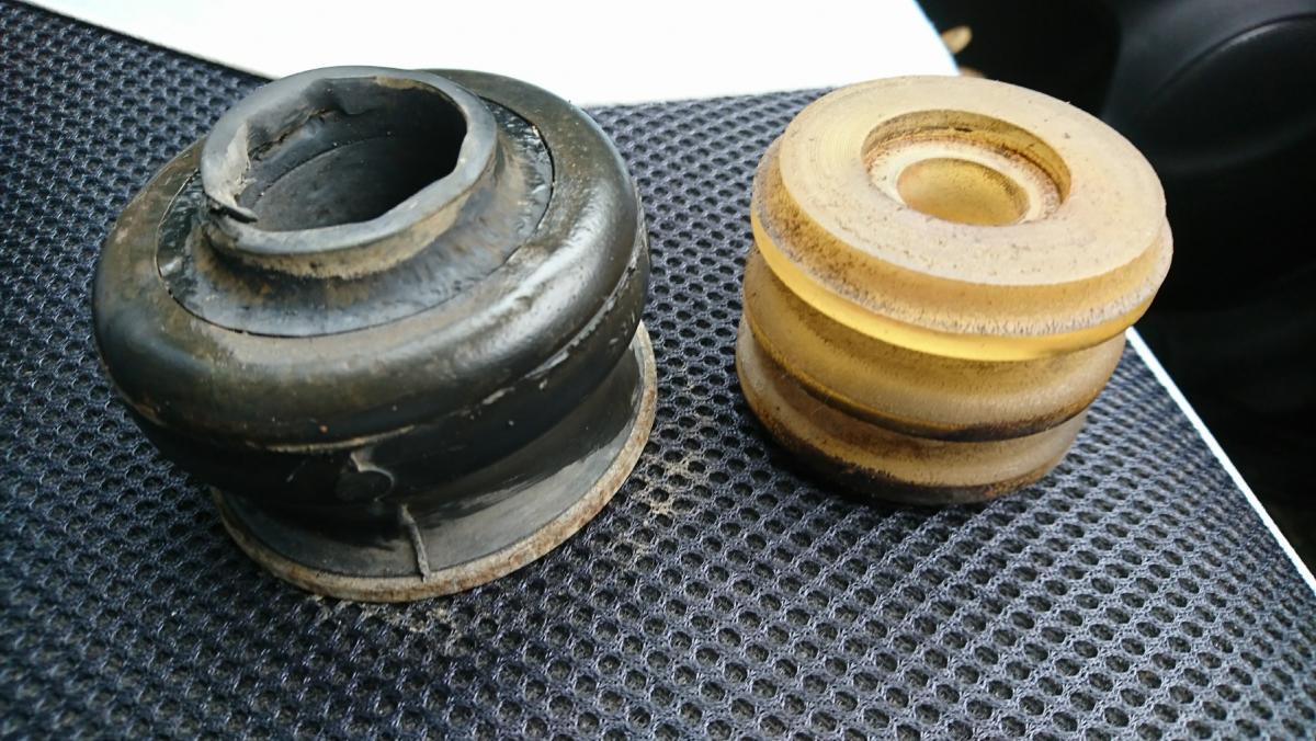

Отправлено 25 August 2017 - 10:23
Сегодня меняли подушки. 2,3 и 4 ряды стояли оригиналы (очень мягкие), 1 ряд стояли полиуретановые (хрен сожмешь)! Похоже на моем FJе уже пытались что то сделать с этой болячкой! Все втулки на половину сгнили, болты нормальные, без выработки. Завтра ничинают разбирать кузов.
т.е. стоял только один ряд? Я так понимаю, что трещины всё равно пошли? Очень жёсткие - это не есть правильно.
Да, стоял один первый ряд. И на много жёстче чем подушки оригиналы. Комплект подушек от клуба и то не такие жёсткие. Да ещё и как выяснилось при разборке машина уже была вареная в этих местах.

Отправлено 21 September 2017 - 12:40
Ну наконец-то сегодня забрал своего коня! Первое ощущение, что машина стала на порядок жёстче. Пропало много посторонних шумов, стуков и скрежетов! Зато теперь слышно какое то небольшое брякание под жопой! Пока ничего конкретного не скажу, тест-драйв по вулкана Камчатки в этом году отменяется, к сожалению отпуск кончился! По мере наблюдения и эксплуатации буду писать отзывы! Ещё раз спасибо клубу и его организаторам!!!

Обещал написать отчет, да все не было времени. Ну и отчетом это не совсем назовешь. Фото не делал, так как комплект подушек, который можно приобрести на форуме, уже есть, а процесс замены не фоткал, так как не люблю сам, когда стоят над душой, когда работаешь. Подушки и фендеры получил без каких либо проблем. Спасибо pavloff, за сервис и оперативность в доставке посылки. 479.gif
В общем с виду подушки (оригинал) были в хорошем состоянии. Не которые "специалисты" даже отговаривали менять. Но самое интересное было внутри! Полусгнившие болты и втулки и выработка внутри подушек! В принципе претензий к машине изначально не было, чтобы ощутить какие-то изменения. Менял подушки, чтобы предотвратить трещины. Но после замены машина,  стала более собранной, сбитой)) а самое главное полностью пропала вибрация на руле. Хотя до этого, при замене верхней части рулевого вала, эта проблема ушла всего лишь частично.
