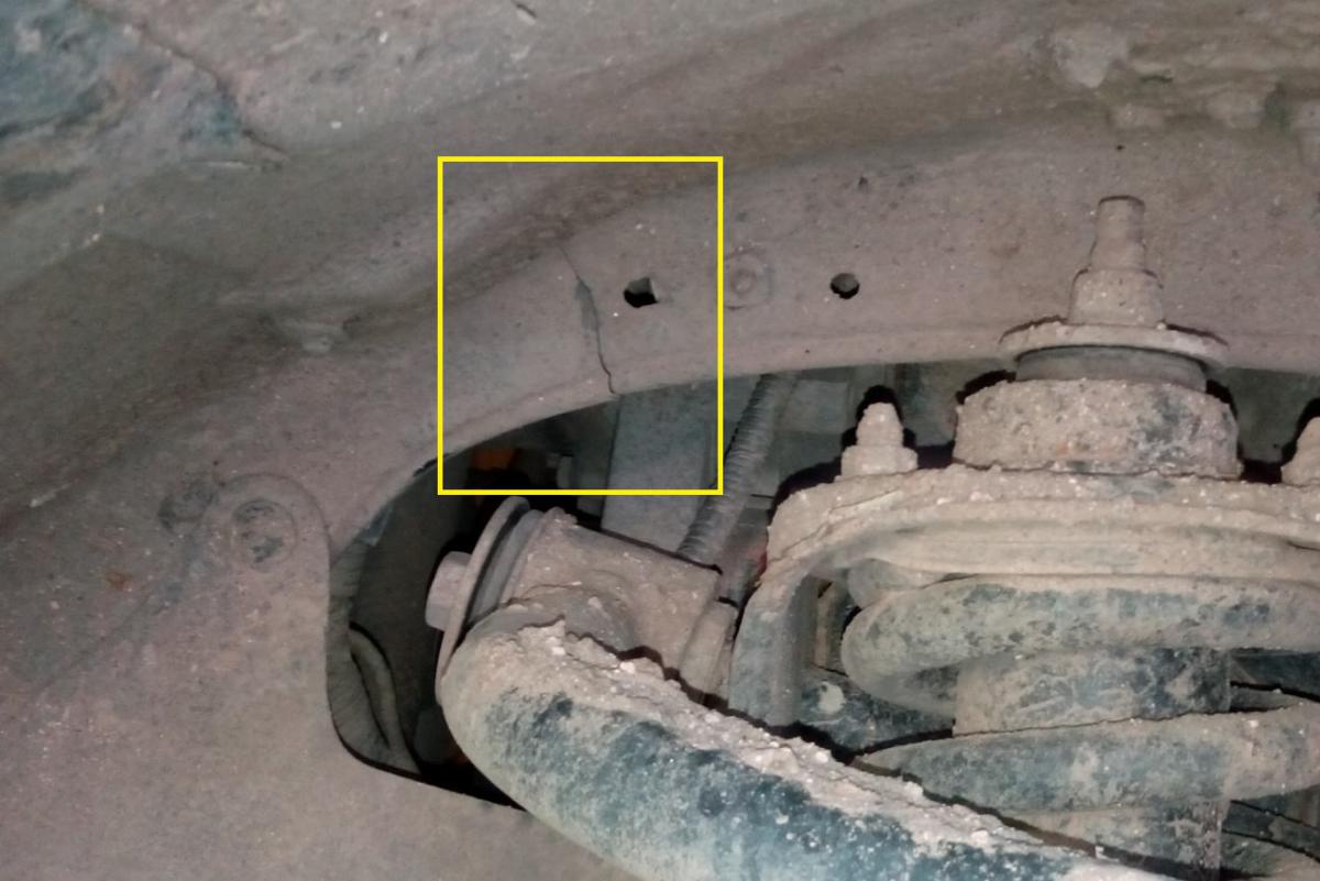

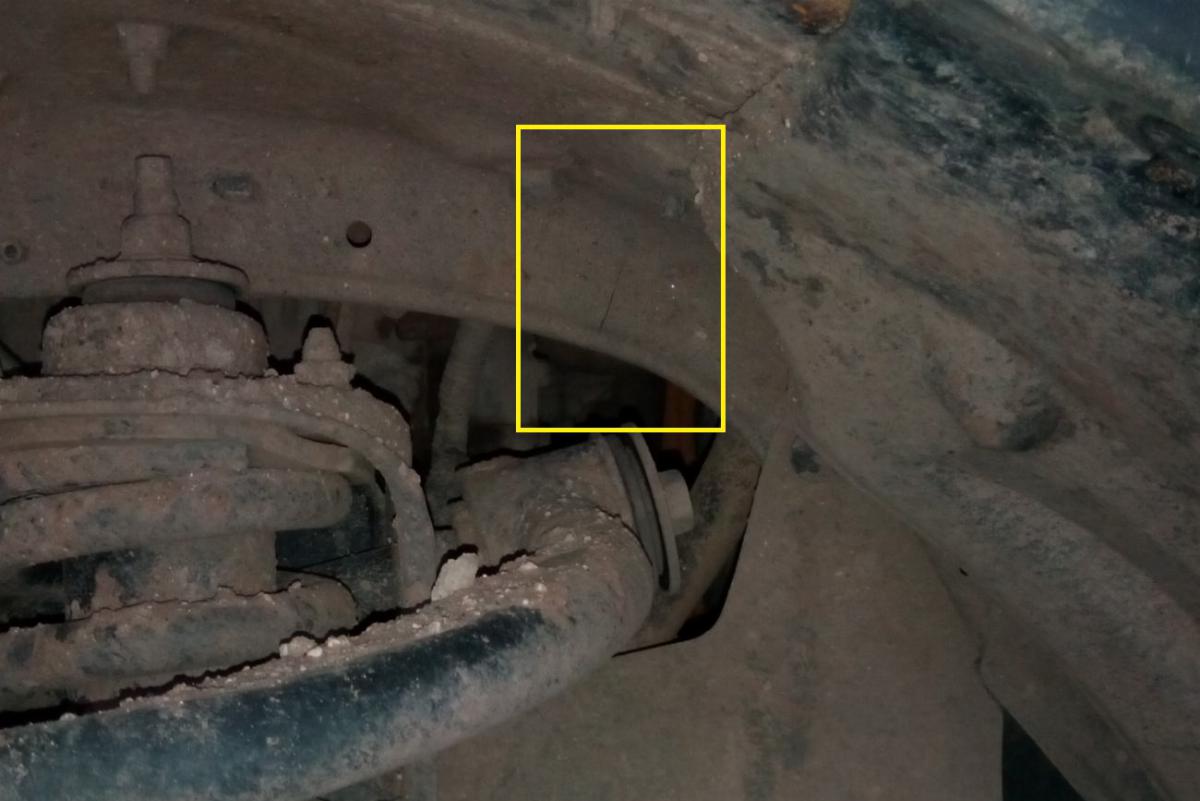

Ничего экстраординарного, просто "следующий этап" по развалу кузова при активной эксплуатации. Сейчас машина почти сток, мягкий лифт ОМЕ, фендеры и полиуретан.
Поглядывайте за этими местами.
