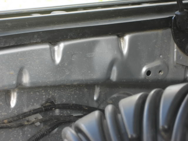

Вот вешаю картинку, как у меня на брызговиках выглядит примерно вспухлость, трещин пока нет. Помогут Фендеры?
Сто пудов помогут фендеры, их тебе и надо. И подушки обязом ставь. А вообще странно видеть такое на новой машине, ты случаем не исполнял чего то типа экстрим прыжков или приземлений,ударов подвеской на скорости? Или никакие горе мастера не лазили, мешая машине работать? А то таких сейчас в Киеве как тараканов, на каждом шагу одни авто гении, а толку ноль - одни неучи.
При таких повреждениях - без вариантов ставьте фендеры, меняйте подушки и все ОК! Варить ничего не надо, сварка как правило нужна в крайних случаях, когда проблема запущена и фартуки моторного отсека отломились уже внизу, но и это не смертельно.
А вообще сварка, это самый последний аргумент в решении этой ситуации. Благодаря этому методу устранения проблемы, сварки вообще можно избежать, потому что сварка для кузова это плохо, вернее очень плохо и применяется в крайних случаях.. Проверяйте фартуки и не запускайте проблему.
Уу..уу это скорее говорит о том что кто то открутил только спереди кузов от рамы, а сзади не отпустил и начали поднимать передок и сами погнули брызговики. Или второй вариант - на скорости был наезд на поперечное препятствие типа пьяного полицая, тяжелая морда делает кивок от рамы вверх, потом тут же рывок вниз и результат видим на брызговиках.
