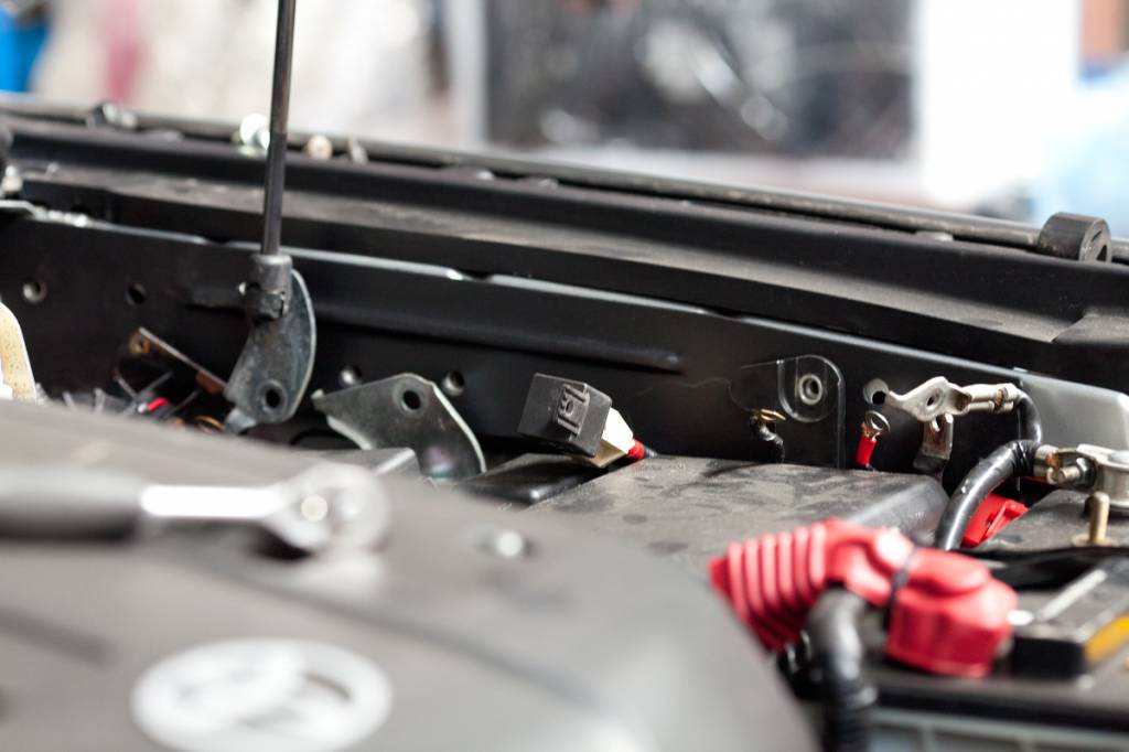

Вот фото фендера. А с такой ездой надо раллийную подготовку автомобилю делать, так любой авто развалишь. Самое опасное это поперечки на скорости, раму можно развалить, видел как мосты кололись и кулаки отламывались. Только спец подготовка и хорошая подвеска типа Кингов, Рейсов или Фоксов выручит, иначе убьешь машину.

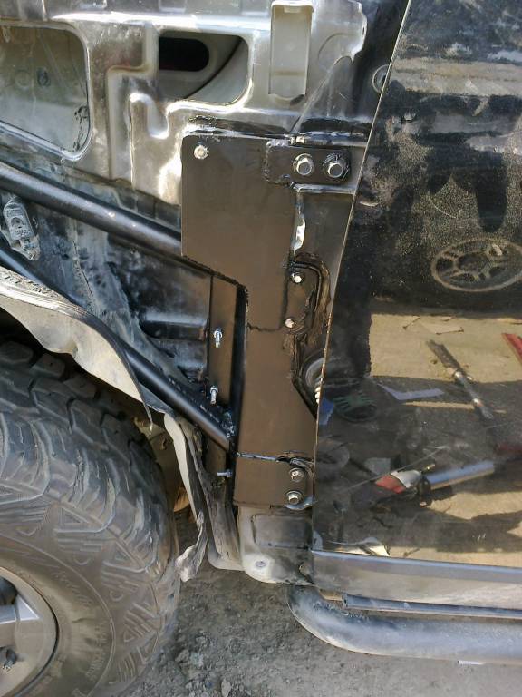

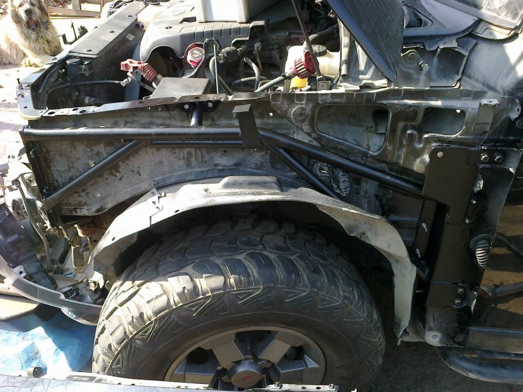

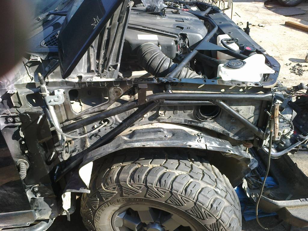

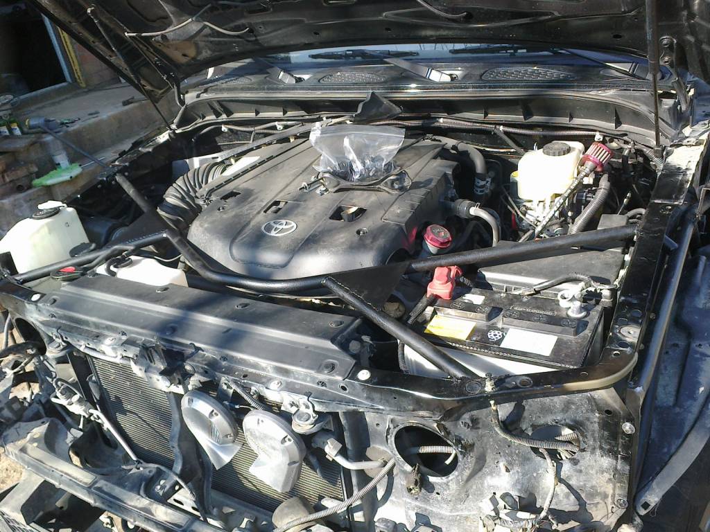

Всем привет ! Вот уже практически два месяца как установил эту штуку итальянского дизайна, в Приморском исполнении. По стоимости практически одинакова с тойотовскими усилителями и работой.Вес около 10 кг. Испытания на горных перевалах,каменистых реках и лесосеках, где перескакиваешь через пни и бревна прошел успешно. HI !
Привет Отто, типа такого усилителя видал как то у нас, делали на Фжей, машина была для спорта, правда они фартухи обваривали трубами. Потом оно все от вибрации и лопнуло по сварке. Тут хоть не варили ничего, уже хорошо. Для гражданской эксплуатации это железо ни к чему, поставь такие усилители как Веталь выше показывал, заменит всю эту твою этажерку и возни никакой.. Кстати она весит в десять!! раз больше фендеров - зачем такое городить, когда есть простое решение.
