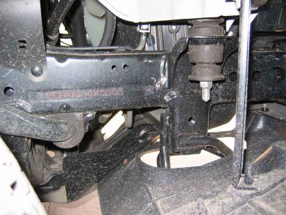

Или вообще взять подобрать подходящие невысокие подушки с того же гелика или исузу с проставкой из копролона?
Можно даже от HiLux'a взять.
Вот:
У него с мордой все в порядке.
#206 Sebastyan
Sebastyan
  • Регистрация: 11 Oct 2010
  • 53 сообщений
  • Авто: FJ 2010
  • Имя:Евген
Отправлено 18 January 2011 - 16:41
Вот:
Класс!! это хоть на подушку похоже! и судя по конструкции подушек с массивными участками у основания рамы, это не позволит морде активно раскачиваться по горизонтали.

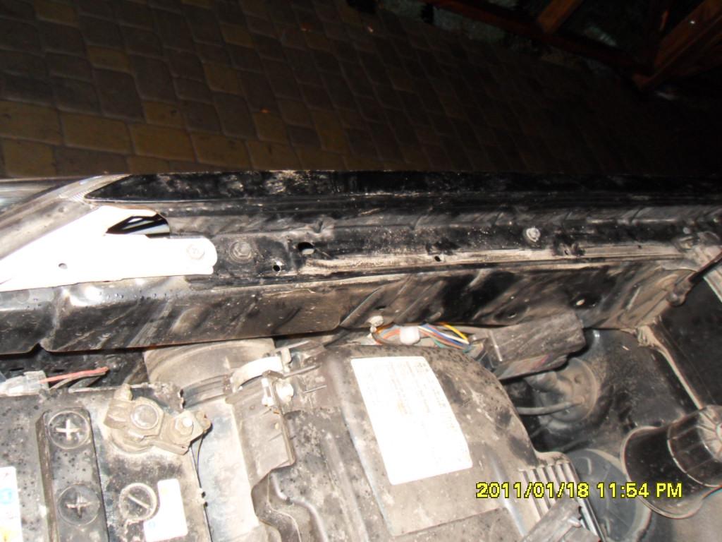

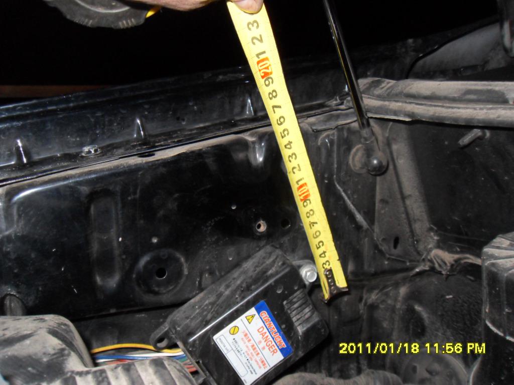

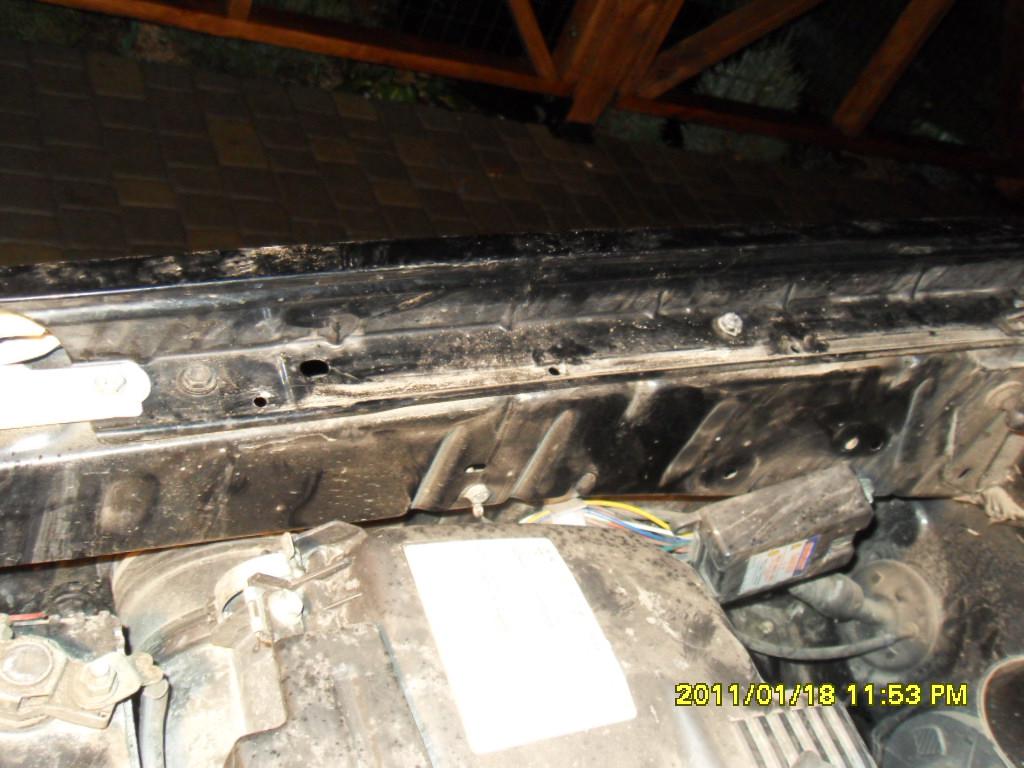

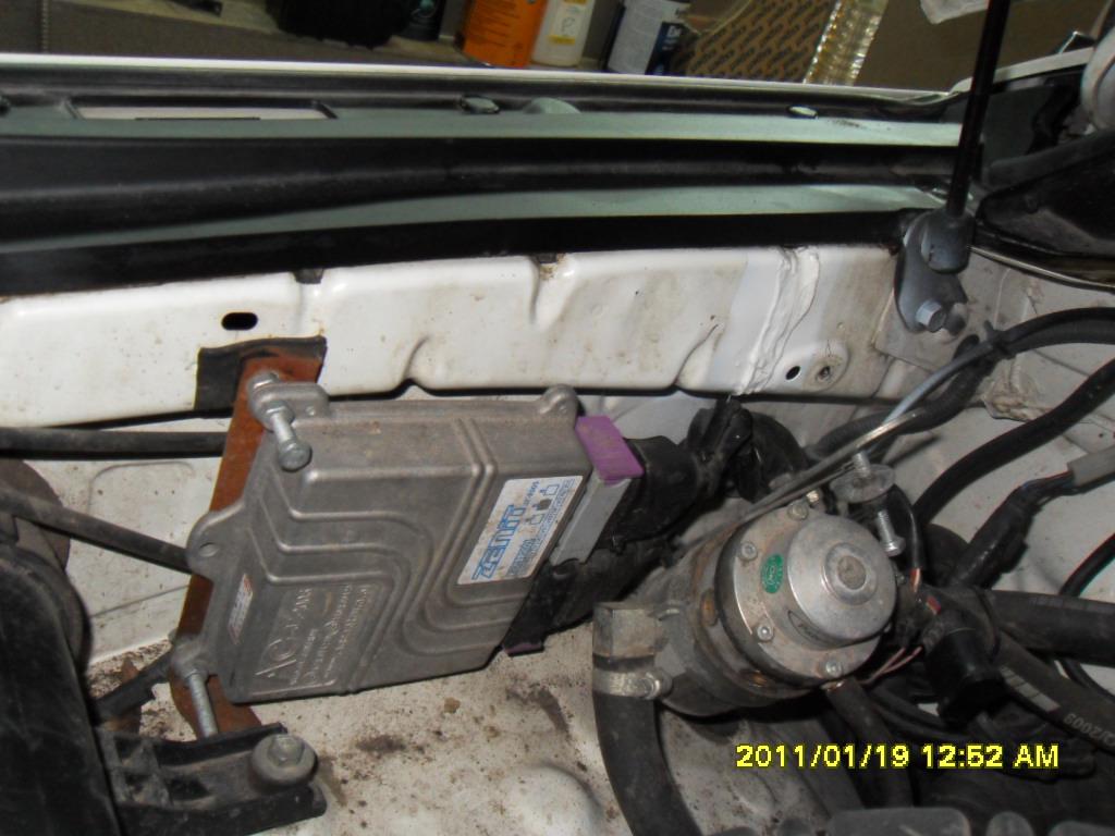

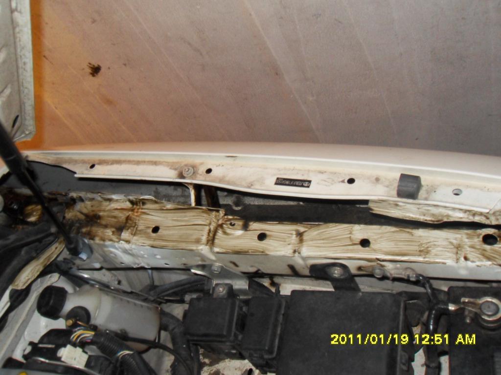

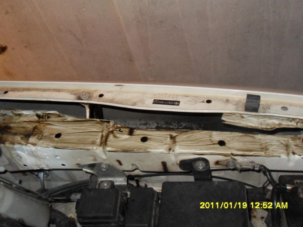

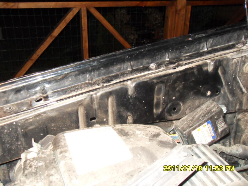

Отправлено 18 January 2011 - 23:30
фотки прадовского фартука (черного цвета) и фотки FJ (белого цвета)
Прадавский фартук массивнее и она завязана с крылом-крыло выступает серьезным усилителем так как имеет несколько ребер жесткости, в этом вы можете сами убедится по фотке. Ито фартук на Прадо ломается тоже. Фартук FJ в комментариях не нуждается это просто Г...О!

#209 SERGO
SERGO
  • Регистрация: 15 Apr 2008
  • 1640 сообщений
  • Авто: TLC 200-Дракон
  • Имя:Серго
Отправлено 19 January 2011 - 01:23
То что Тойота поставила FJ на платформу прадо это не для кого не секрет и то что при этом допустила грубейшие просчеты тоже уже не секрет.
Кузов прадо и кузов FJ кардинально отличаются, рамы и подушки идентичные. Я постарался показать небольшую иллюстрацию передней части этих автомобилей, где невооруженным глазом видно эти отличия и чтоб это увидеть специальных знаний не надо.
Что касается подушек выше неоднократно говорилось что они одинаковые (и по кодам запчастей)- думаю никого не должно удивит если я скажу (позже вы сами в этом убедитесь при просмотре видео) что морда прадика пляшет практически также как морда FJ. При одинаковых нагрузках, морда прада за счет своей конструкции выдерживает эти колебания немного дольше хотя есть случаи и с трещинами -но они не носят маисовый характер в отличие от FJ (100% FJ рано или поздно треснут).
FJ надо однозначно усиливать-другого варианта просто нету. Думаю идея Воина с полиуретаном это самый дешевый и эффективный способ.
Что касается подушек - еще вызвали сомнения на ФЖ вторые подушки под водителем и пассажиром. Морда у Прадо другой конструкции и поэтому она жестче. Сегодня будем экспериментировать дальше.
Думаю на днях найдем мы ответы на все вопросы.

Отправлено 19 January 2011 - 16:34
Прадавский фартук массивнее и она завязана с крылом-крыло выступает серьезным усилителем так как имеет несколько ребер жесткости, в этом вы можете сами убедится по фотке. Фартук FJ в комментариях не нуждается это просто Г...О!
Тоже заметил это когда смотрел фотки морды ФЖ и своего раннера. Однозначно тут морду надо жестче делать, т.е. как то завязывать к фартуху крыло.
А усиливать полиуретановым герметиком металлическую деталь, работающую на изгиб, да еще при повторно переменной нагрузке - это несерьезно. (Сравните пределы прочности).
Таким образом только скрывается место образования трещины.
