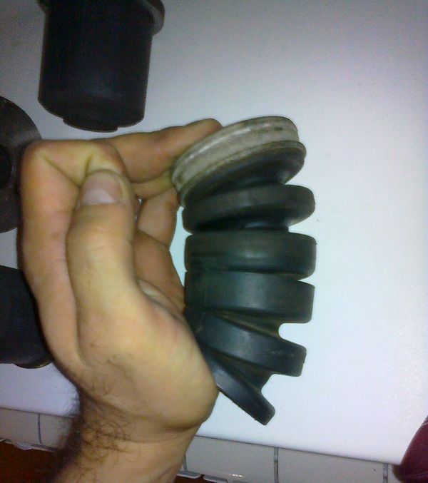

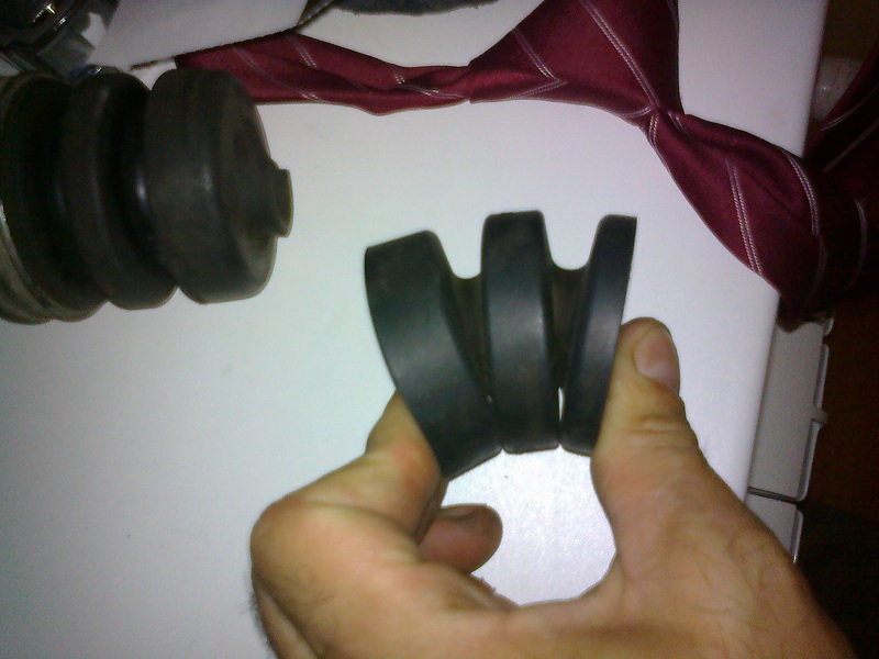

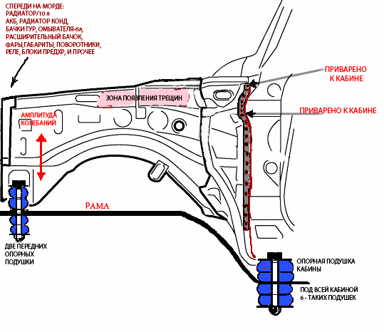

Причины появления этих паразитных вибрации таковы: конструкция передней части кузова FJ-ея (морды) с одной стороны жестко приварена к кабине, сам же передок кузова со всем тяжелым обвесом висит в воздухе и в районе решетки радиатора опирается всего лишь на ДВЕ! мягкие резиновые опоры кузова диаметром всего 4 см и длиной 10 см!!!
Вдумайтесь, спереди на морде висит: радиатор охлаждения +9.8 л воды, радиатор кондея, АКБ/25кг, бачки: Гура, омывателя +6 л, расширительный бачок, фары, поворотники/габариты, реле, блоки, шланги, сигналы и прочее, прочее.. и все это лежит на двух мягких опорах кузова, которые сжимаются легким усилием пальцев одной руки, как на фото ниже!
См. фото опор кузова и схему передней части авто, вид сбоку:
Если представить упрощенно - то передок кузова практически висит в воздухе и при движении по любому дорожному покрытию, испытывает постоянные паразитные колебания разной силы и амплитуды. Отсюда и создается незапланированное напряжение в фартуках крыльев, которые являются единственным силовым элементом, связующим жесткую кабину и морду передка со всем его обвесом. В этом вы можете убедиться на видео ниже, где заснято движение автомобиля по обычным асфальтовым улицам г.Киева
К сожалению, можно однозначно утверждать, что появление трещин не зависит от качества дорожного покрытия, или стиля эксплуатации авто, все зависит от интенсивности эксплуатации и упирается в вопрос времени. Это произойдет раньше или позже, но это произойдет однозначно, если не устранить этот дефект разработанным нами методом демпфирования этих паразитных колебаний.
Упрощая, можно себе все это представить так: зажмите рукой на краю стола конец мет.линейки (стол это кабина), а свободный свисающий край это будет передняя часть морды. Дерните свисающий край линейки и она начнет вибрировать вверх-вних. Именно так и развиваются паразитные колебания передней части кузова FJ-ея, разрушая тем самым брызговики фартуков, соединяющие морду кузова и кабину! Как это выглядит в реальной жизни на автомобиле во время движения, см. ВИДЕО которое сняли авторы идеи Voin&Sergo and Offroadmaster
В первом видео - морда висит на штатных двух опорных подушках. Второй фильм - штатные опоры временно заменены твердой резиной.
1-Вы видите сколь сильны колебания и вибрация передка кузова в первом фильме и это на асфальте в городе! Образовавшейся энергии всегда надо куда-то реализоваться и она находит слабое место, чтобы "выйти" в самой слабой и тонкой части брызговиков, где и проявляются трещины! В дальнейшем, если ничего не предпринимать, трещины увеличиваются, амплитуда колебаний все возрастает и возрастает и получаемые инерционные силы отрывают полностью всю переднюю часть автомобиля.
2-Во втором фильме штатные кузовные опоры заменены на временные из твердой резины, вы видите что колебания кузова практически исчезли и опоры демпфируют эти паразитные колебания, но возникает другая проблема - жесткие подушки передают всю вибрацию на опорные площадки (уши) рамы и также создают напряжение в соединении кабины и фартуков, отчего в этих местах появляются разрушения/трещины. Вот почему обычный полиуретан или твердая резина не подходит для решения этой задачи. Поэтому каждый ряд опорных подушек кузова имеет свою жесткость и это позволило равномерно распределить нагрузку на опорные площадки кузова. Мы также разработали особый состав компаунда переменной жесткости из которого льются опор кузова, которые полностью поглощают(демпфирует) колебания, сохраняя и кузов и раму. Таким образом нам удалось полностью устранить развитие паразитных колебаний в передней части кузова и искоренить данную проблему на автомобиле раз и навсегда.
Внешнее проявление проблемы начинаются с банальных едва заметных микро трещин на фартуке брызговиков, которые порой даже не видны или видны только изнутри крыла. В первое время в этих местах характерно появление вспухлостей, со временем переходящих в очевидные трещины. Так как фартуки лопнули и разрушилась жесткая связь между кабиной и тяжелой мордой кузова, колебания передка обретают полную свободу и трещины быстро "растут", расширяясь и загибая свои же кромки при вертикальных колебаниях передней части кузова (морды). Если и дальше не бороться с проблемой, трещины развиваются уже и в нижней части кузова за передним колесом ближе к кабине и передняя часть полностью отрывается от кабины..
Внешне это выглядит нелепо: сначала начинает плохо закрываться капот и надо прилагать усилие чтобы его захлопнуть(замок недостает до ответной части). А дальше еще интереснее: вдруг, при резком торможении, морда съезжает вперед, отрывая шланги, текут жидкости, мотор кипит, в общем становится очень и очень весело...
Техническая суть проблемы: вся передняя часть кузова FJ-ея висит в воздухе и опирается на раму спереди всего лишь через две очень мягких опоры кузова, которые без усилия сжимаются рукой!!! Это откровенный конструктивный просчет Toyota См. фото этих опор кузова:

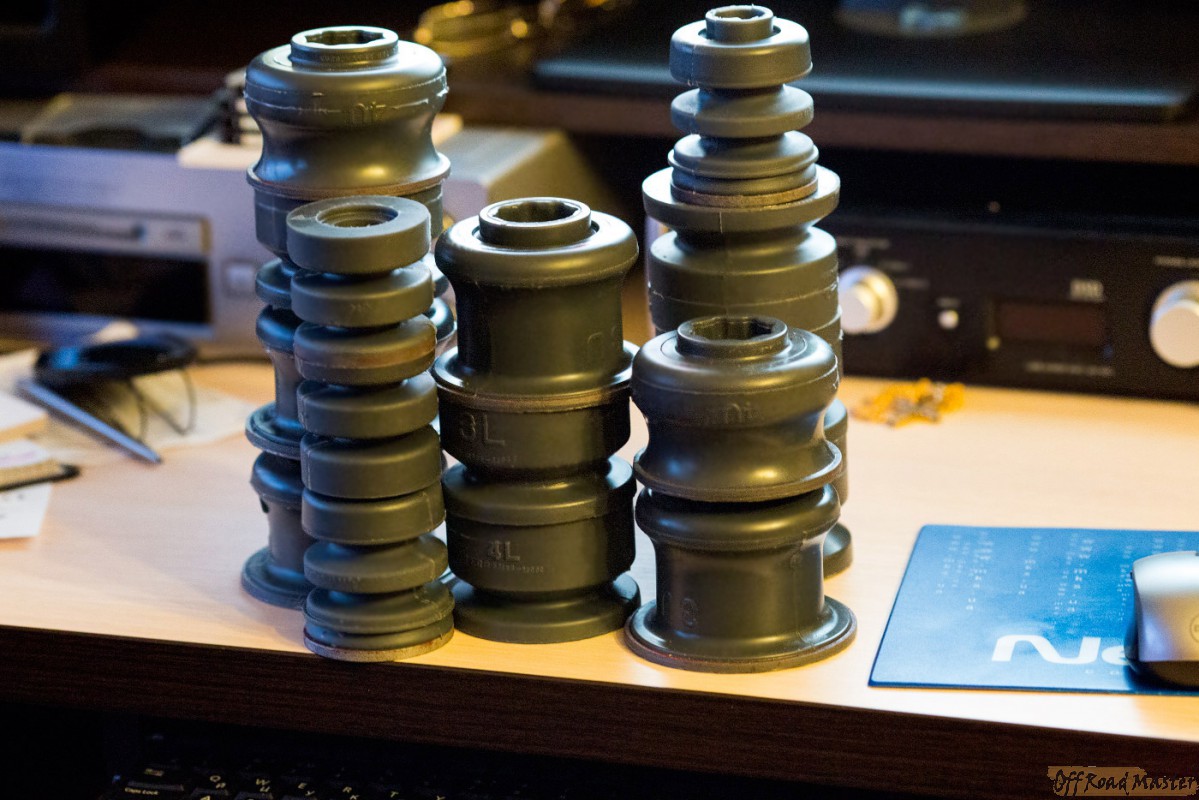

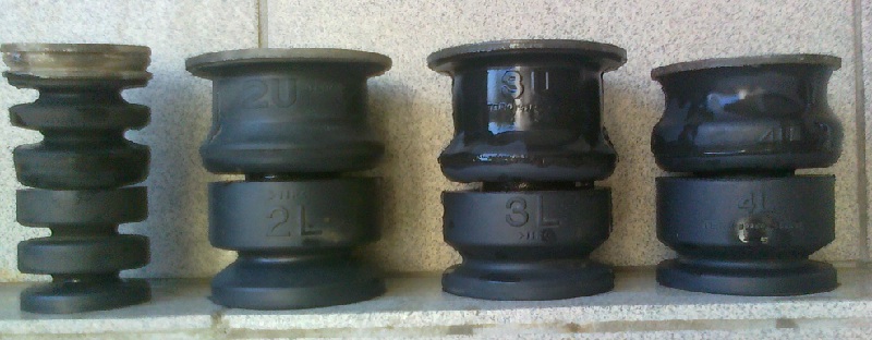

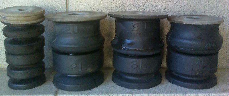

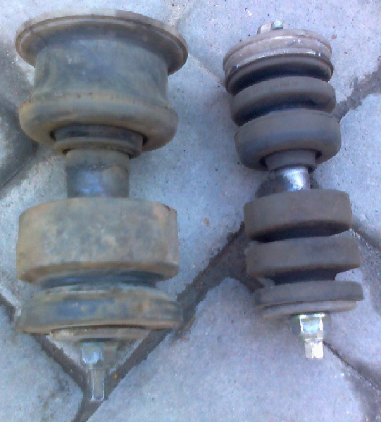

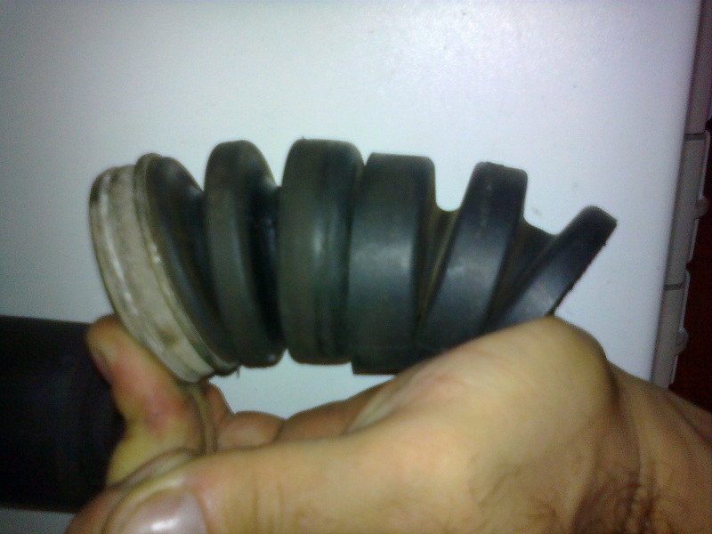

ВНИМАНИЕ! СМОТРИТЕ ВИДЕО ТЕСТОВ НОВЫХ ОПОРНЫХ ПОДУШЕК КУЗОВА ПРИ МИНУСОВОЙ ТЕМПЕРАТУРЕ И ПОД ДАВЛЕНИЕМ 10 ТОНН!
Они пошли на замену старых опор кузова из обычного полиуретана, которые быстро выходят из строя. Поэтому Не покупайте подделок из рядового полиуретана, которые лопаются и рвутся при нагрузках!
Как уже писалось, мы поставили за цель найти верный и простой в исполнении способ устранения проблемы. При этом была задача не уродовать новую машину сваркой, не сверлить дырок, не обваривать ее коробами типа от производителя Toyota.
Любые кустарные сварочные работы ослабят тонкие фартуки сваркой и в дальнейшем это приведет к новым проблемам! В сварных местах снова появляются трещины но уже на большей площади и снова надо варить перепаленный метал толщиной всего 0.7мм. В дабавок к этому, от сварки на тонких фартуках перепаленный метал начнет интенсивно ржаветь и эту коррозию остановить уже невозможно.
Мы придумали более технологичное усиление фартуков брызговиков - это ФЕНДЕРЫ! Ставятся они без разборки автомобиля, без сварки и сверлений на штатные крепления. Что очень важно - при наличии трещин на фартуках, их не надо варить, достаточно просто установить поверх них ФЕНДЕРЫ на штатные крепления!
Этот наш способ - это реальный удар по примитивным методам мышления при тюнинге автомобиля.
Не портите свой авто сваркой - это иллюзия а не борьба с первопричиной проблемы.
Поэтому мы и нашли технологично-простое и оригинальное решение этой проблемы без грубого вмешательства сварки в конструкцию кузова. Это следующие шаги:
1- обязательная замена штатных ВСЕХ КУЗОВНЫХ ОПОР на тюнинговые опоры кузова из особой смеси полиуретана с дифференцированной жесткостью 25 единиц по Шору.
2- необходима установка силовых ФЕНДЕРОВ на самую слабую часть брызговика, фендеры прикручиваются на штатные монтажные отверстия без сварки!! Вам ничего не придется варить, сверлить, ослабляя итак тонкие фартуки кузова. Особенно это пригодится тем у кого уже образовались трещины, разрывы и вздутия - и это самый оптимальный, простой и легкий способ избавиться от этой проблемы раз и навсегда!! Также это надежный простой способ профилактически упредить появление и развитие трещин фартуков, включая и новые автомобили.
Внимание! Heavy Duty опоры кузова разработаны нами и изготавливаются по особой технологии из особого компаунда с дифференцированной жесткостью! Компаунд таких опорных подушек армирован специальным наполнителем на основе оксидов хрома, что придает им стабильные механические свойства и дает разную жесткость каждого ряда в отличии от обычного полиуретана. Такие опоры кузова рассчитаны на весь срок эксплуатации автомобиля в любых условиях. Обычные полиуретановые подушки же из обычного материала не защищают кузов FJ-ея от возможных проблем в жестких условиях города/бездорожья, они не рассчитаны на весь срок эксплуатации авто и требуют периодической замены на новые т.как они быстро приходят в негодность, просаживаются и лопаются, тем самым разрушая силовые элементы кузова авто.

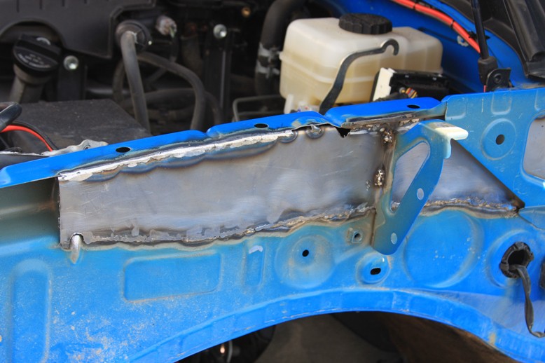

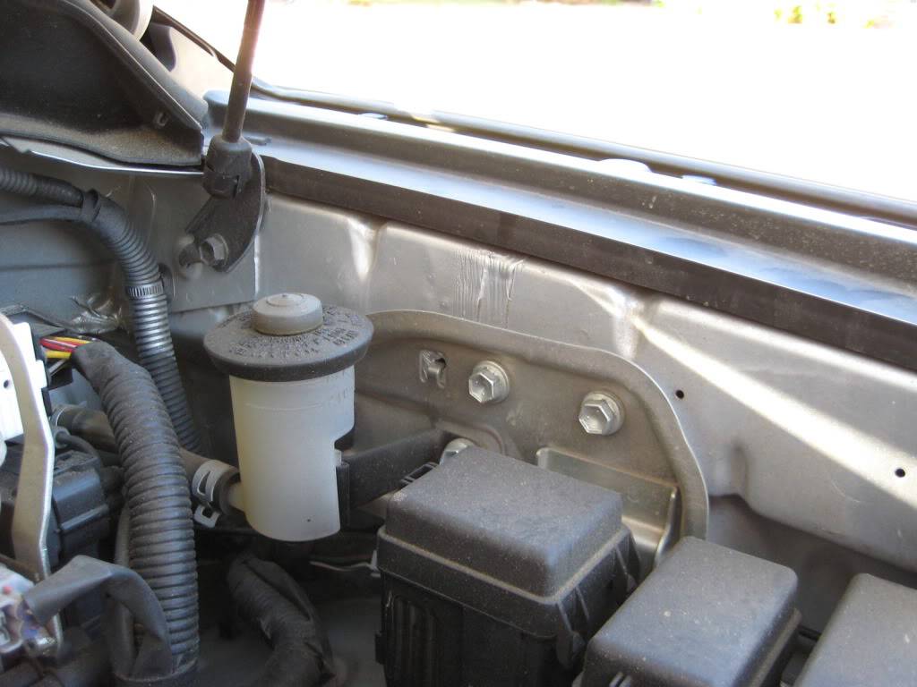

..... друзья, появилась вот такая крайне неприятная проблема на моем FJ-ee! см. на фото
Что то надо делать с этим. А что и как?
Машина не моя на фото но похоже надо будет чего то варить-парить, а очень и очень не хочется новую машину убивать кузов сваркой, тобишь портить... 545.gif Брал б/у-шку у одного козла, машина 08 года, как выяснилось с проблемой трещин. Опоры передка все в хлам, жалко их видеть! Боковины полопались и морда гуляет и прыгает сама по себе вверх и вниз, порой капот не могу закрыть, короче беда бл..дь и надо что то делать. Какие мнения и кто что скажет?
Это не правильное усиление,у FG это болезнь,хоть и тоёта с 2010 года усилила усилителем в крыле,все равно слабо и лопается.
