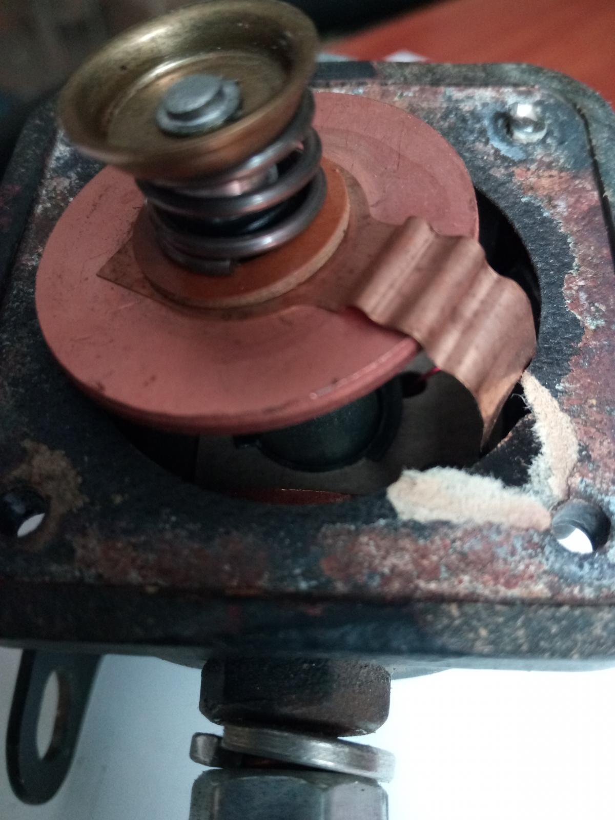

#307 faust
faust
  • Реєстрація: 28 Dec 2008
  • 2085 повідомлень
  • Авто: TLC80 1HZ
Відправлено 24 February 2018 - 16:02

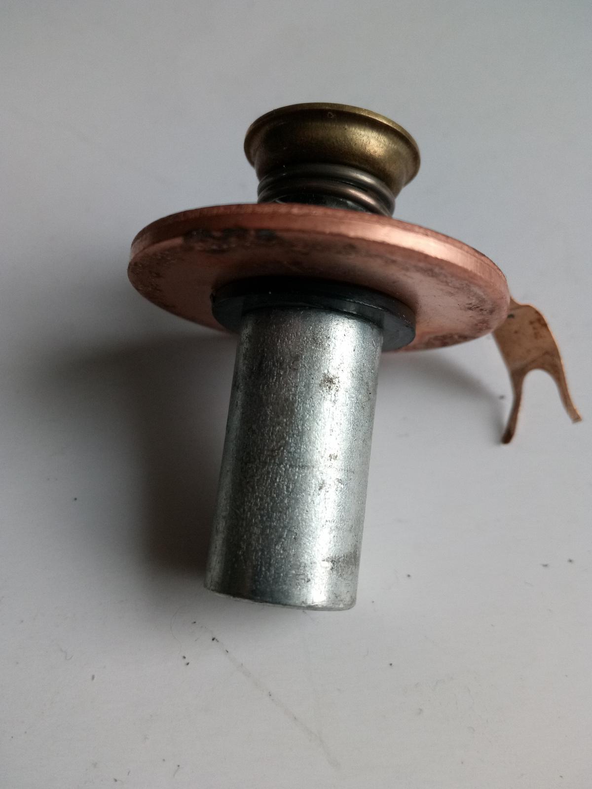

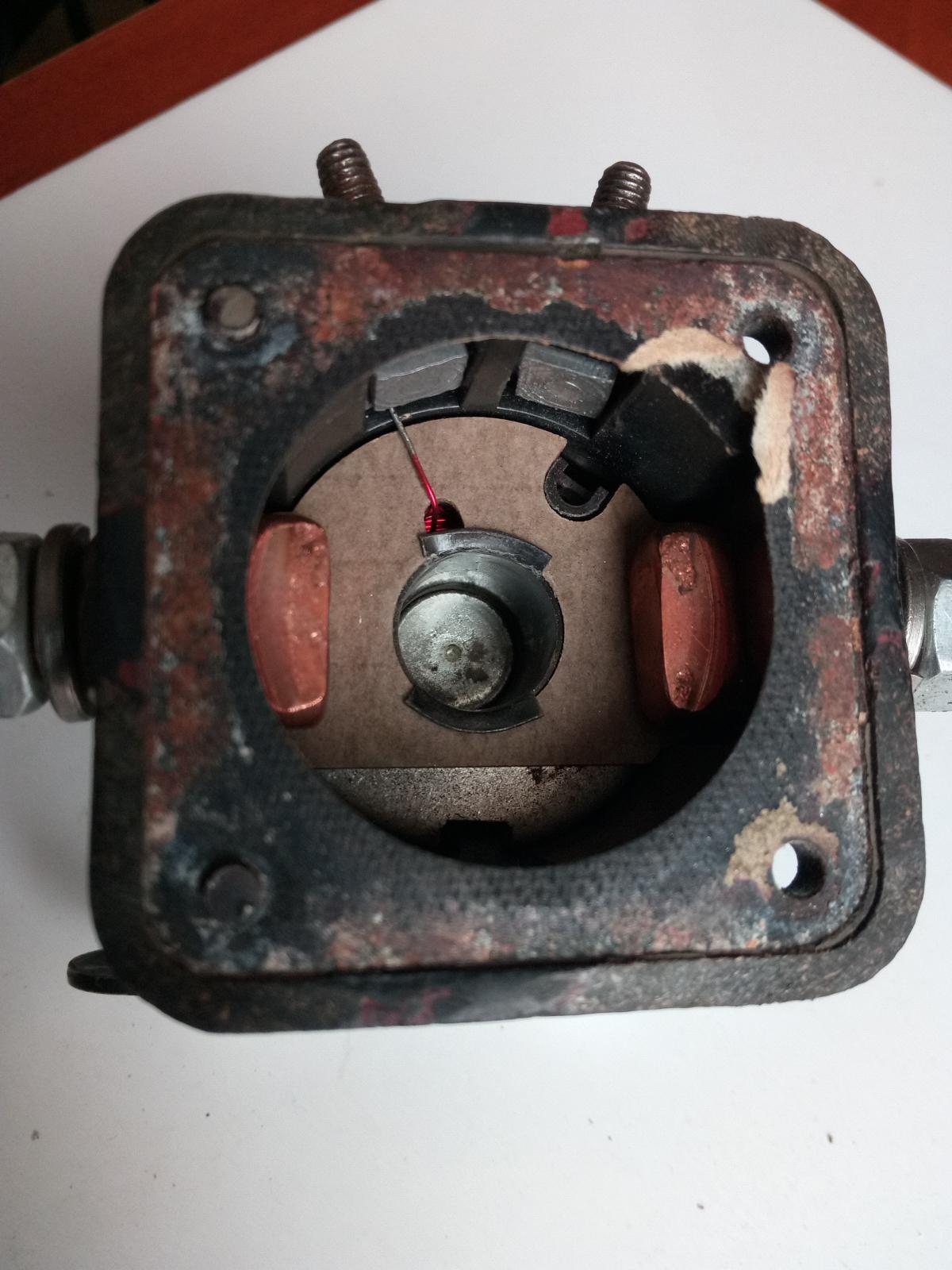

Ну я уж не знаю,кто там чего узрел, а я увидел следующее. Перед Вами Варновский соленоид(с понтом,герметичный). Обратите внимание на провода катушки и клеммы управляющих проводов. Верно-один провод подходит,второго-нет... На самом деле он есть и выведен на стакан катушки в котором находится сердечник электромагнита,а уже этот сердечник через медную фольгу крепится к клемме управляющего (+). КЛАСС,КРУТО,ГЕНИАЛЬНО. Управляющую цепь скомутировать через "скользящий контакт" сердечник-стакан.273.gif​  Бис гениальности Варновских конструкторов13.gif
Стоп...Они действительно гениальны...в своей западлистости. Такой контакт не выйдет из строя сразу,он это сделает через некоторое время. И ввиду полной "герметичности" и неремонтопригодности релюшки, что сделает лошок...правильно-побежит прыжками за новым соленоидом.
Вот так то. Почему то думаю,что если бы разобрал не только соленоид а и саму лебедку то с высокой степенью вероятности нашел бы там еще парочку-тройку гениальных конструкторских решений по части параметризации (честного способа изъятия денег у населения)
  • BOX4x4 це подобається

Узри истину,сын мой!!! Это "ВАРН"
А этот именно соленоид у вас сломался и отказал в нужный момент , или вы его разобрали просто так для посмотреть ?

Відправлено 24 February 2018 - 23:28
У меня нет "варна". Соленоид с лебедки моего знакомого. Ясное дело,что разбирали не от хорошей жизни и праздного любопытства. Отказал.
Добавлю от себя. Как тот, кто эти соленоиды менял. Блок из 4х соленоидов. 3 мертвых, один живой. На том что живой, следы вскрытия и герметик. То есть, уже ремонтировали...

И, насколько мне помнится, если отказывает хоть один - получаем мертвую лебедку. Если не прав, DES меня поправит.

Ну, схема коммутации у Варна это отдельное произведение художеств. Чего курил тот, кто ее придумал ? А главное, зачем ???
Ну, как раз ответ на вопрос: зачем? очевиден.
Поправочка...За четырьмя!!! соленоидами.
