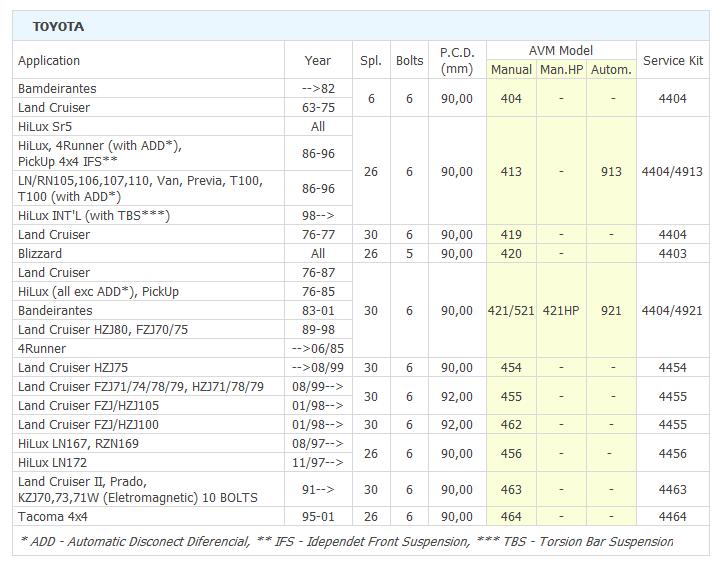

А какой номер хаба AVM идет на TLC LJ70?

Взято с офф сайта...
