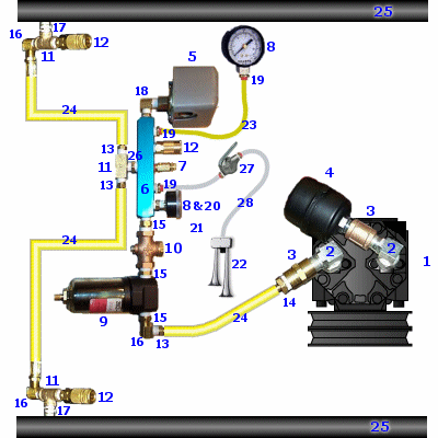

Если интересует - могу выложить схему пневмостанции с компр, ресиверами и т.д.

В качестве компрессора использован компр. кондея, ресиверы выполнены в бамперах, зеленая 6 - раздаточная рейка для подачи воздуха потребителям. 9 - маслоотделитель.

Варвары.....без кондишена погибель летом......лучше поставить простую и надежную механику.....камазовский ресивер под днище.....и горя не знать;)

тут
гибрид мотора от лебедки и компрессора York для кондиционера.
Скорость: 14 CFM что есть 400 л. в мин. Viair и рядом не стоял.
Цена очень негуманная, но можно найти на Ebay в районе $350-450
