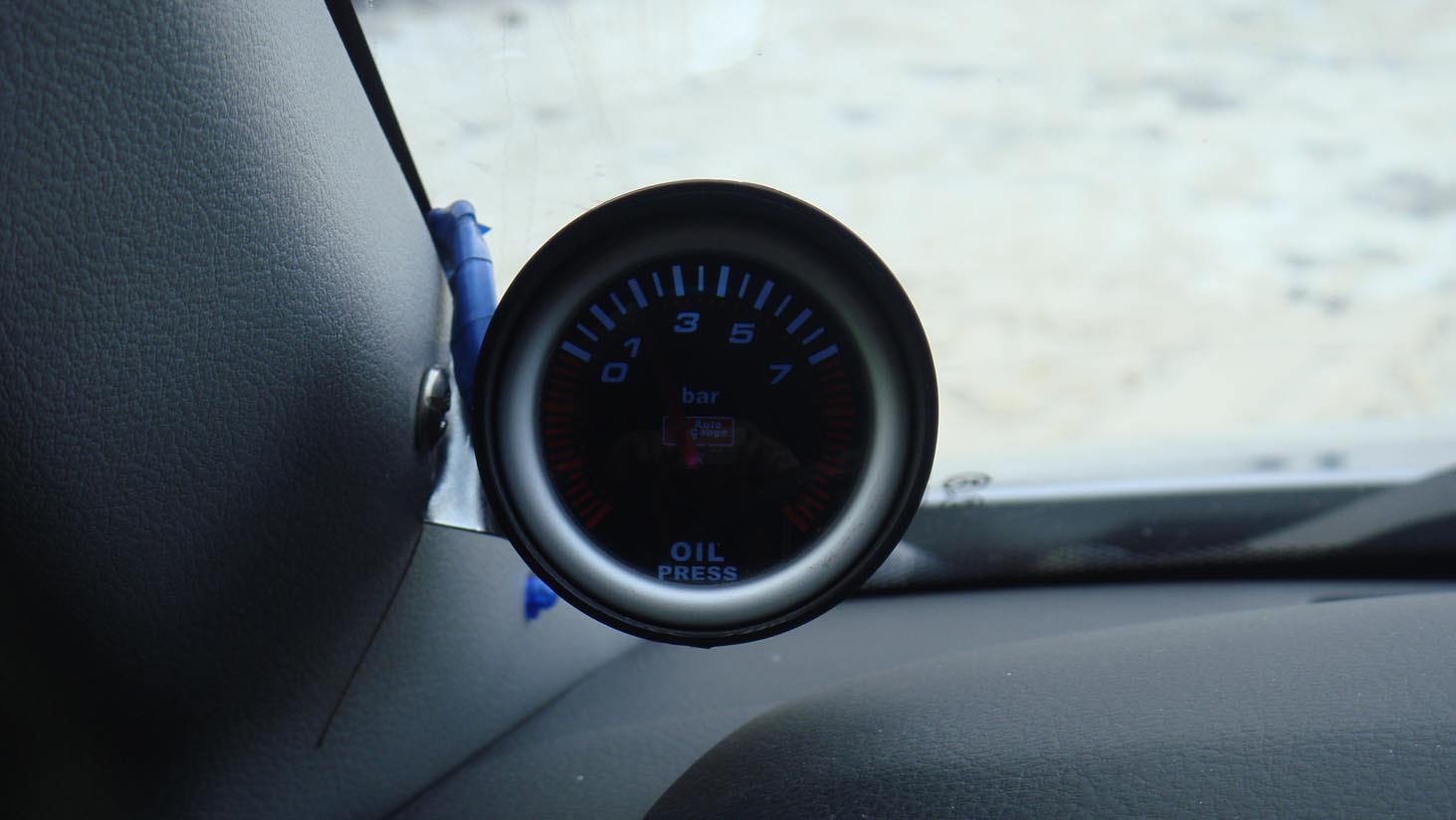

Фото 1, манометр контроля давления, можно ставит можно нет

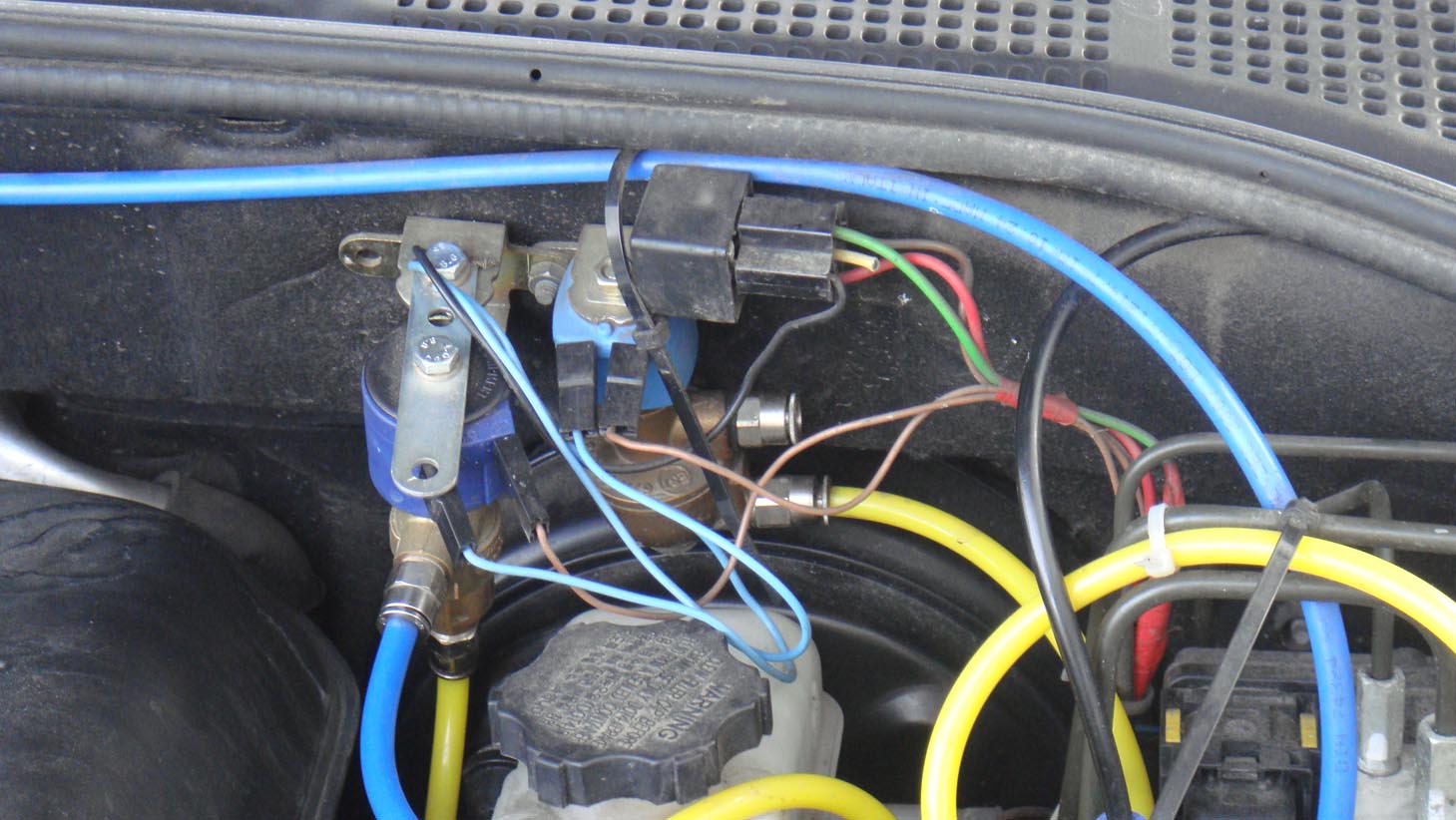

2. клапана от ГБО для накачки и опускания

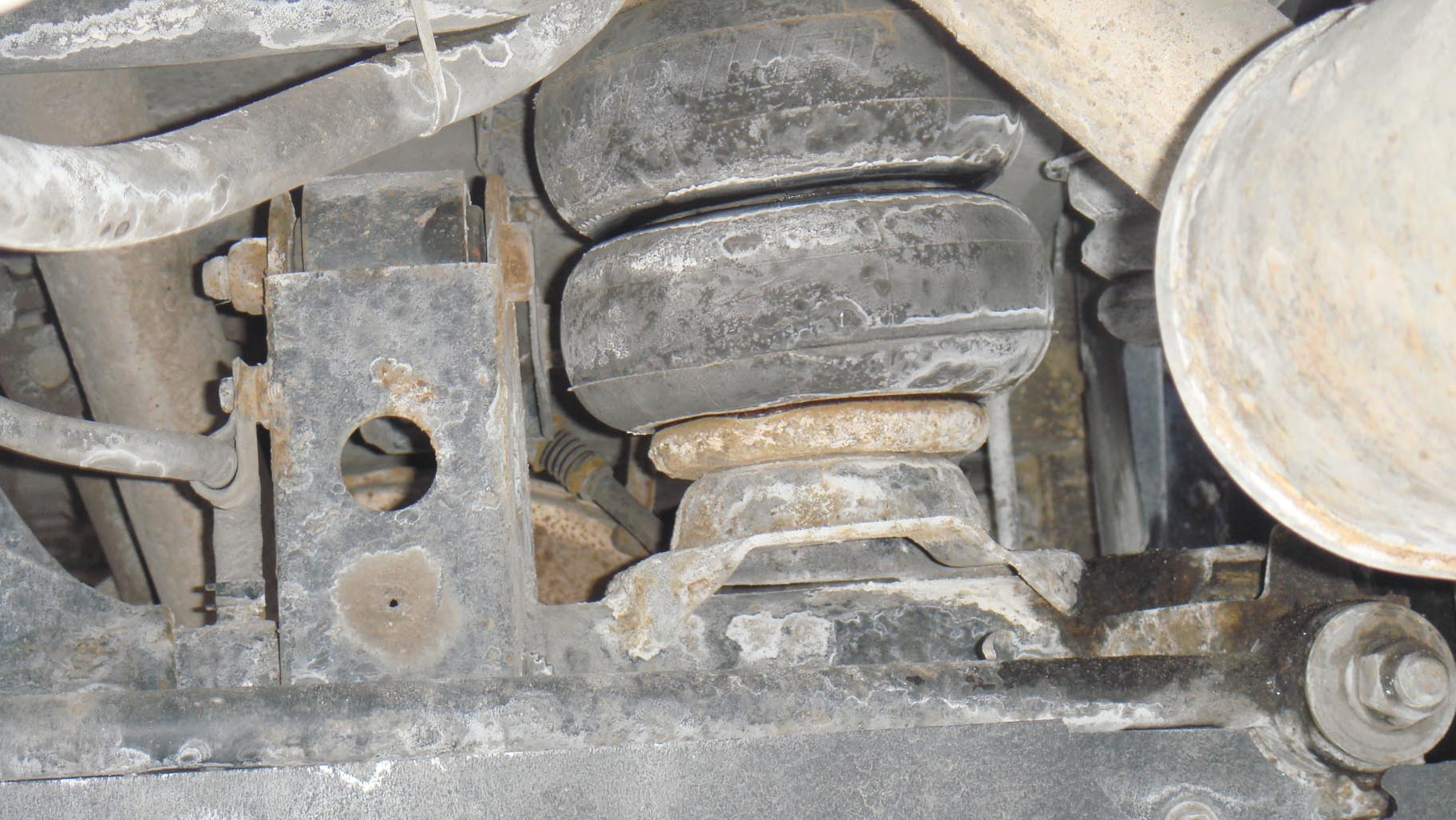

5 подушки действительно аерлифт пиндосовские

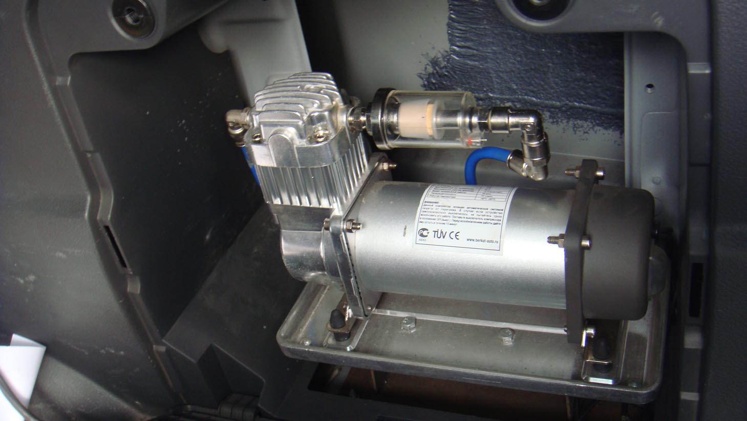

4. комрессор стоит в салоне
а скажите какие это по каталогу подушки? и еще когда ставили подушки что то для них доделывали?!

Проставки для подвода воздуха. Подушки Доминатор 2500
