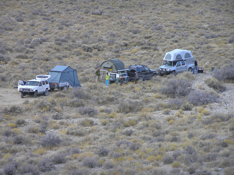

Кстати, вот самый примитивный вариант - и колеса влезут и спать потом можно...
Зображення
хотя собирать и разбирать палатку все равно придется...

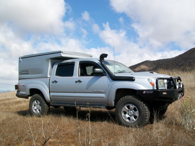

Да ну нафик- хрень какая-то. Во, смотри что люди на Эльку ставят....
Это я в курсе, на пикапы вообще много всяких модификаций таких домов есть...
Даже парочку человек, в России, решили себе такие домики сами делать...
Кстати, в Киеве есть место где они выставлены и продаются (на Электриков салон прицепов и кемперов).

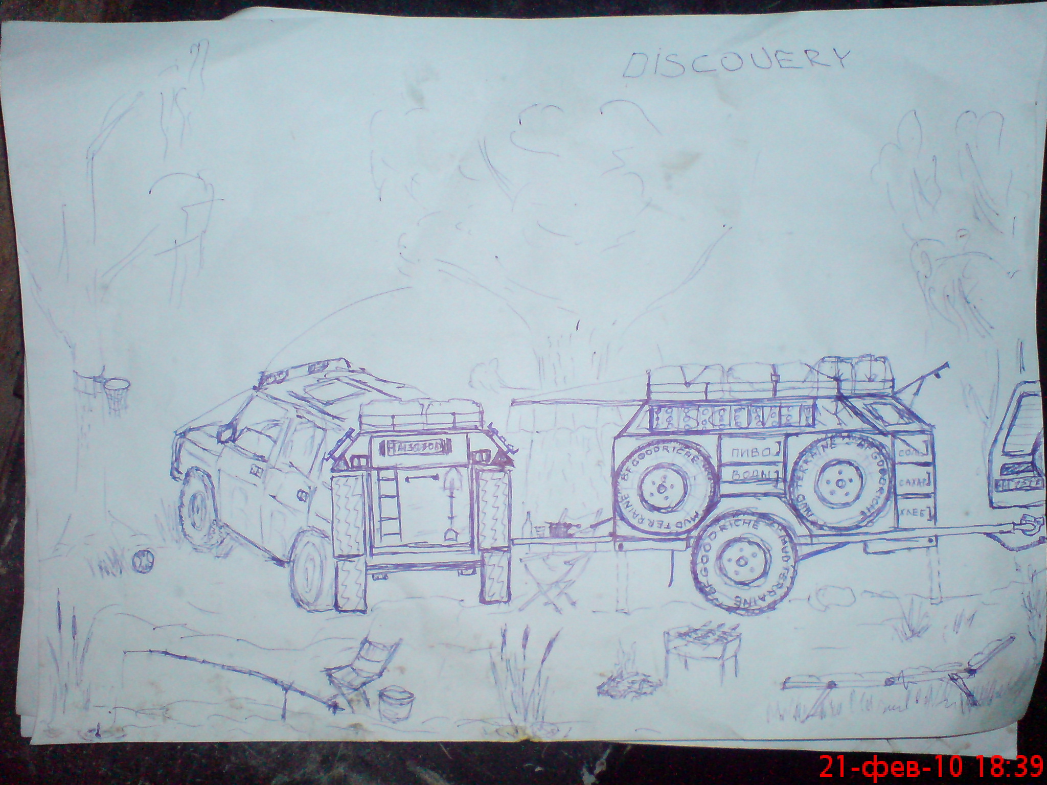

#89 OFFLINE   Rolik
Rolik
  • Registration: 05 Jan 2006
  • 2,006 posts
  • Авто: АНАБОЛИК (TLC-60)
Posted 27 February 2010 - 08:14
http://kiev-pricep.c...a/kontakti.html Может пригодится.
И еще такой вопрос. Сколько весит такой прицеп?

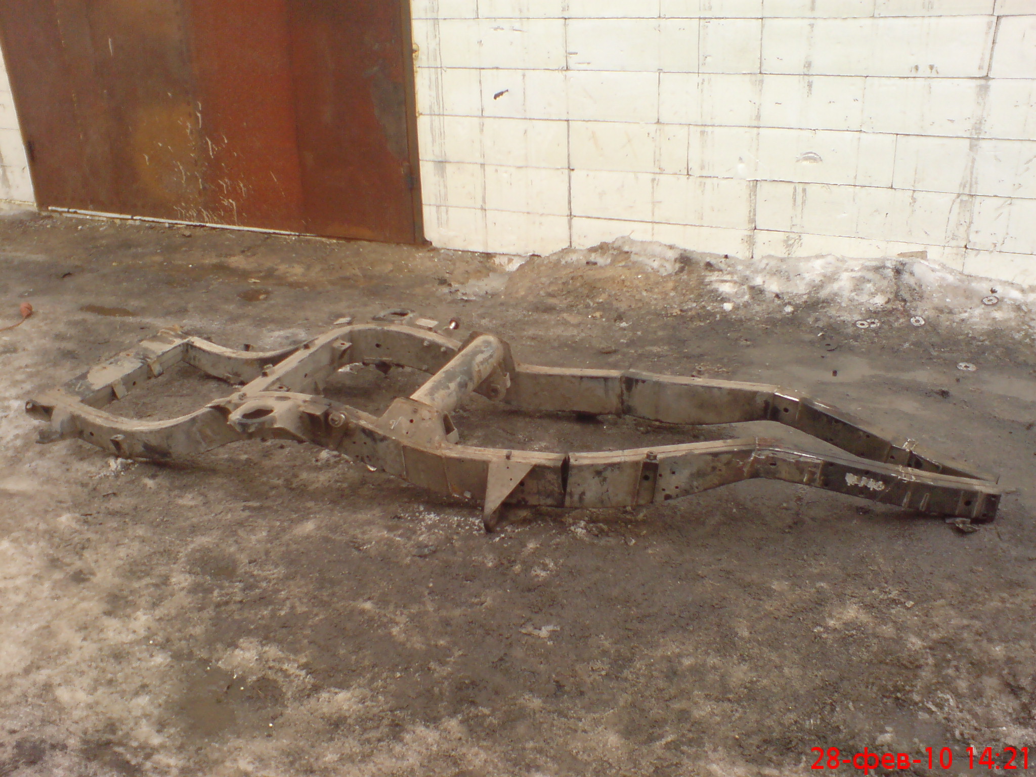

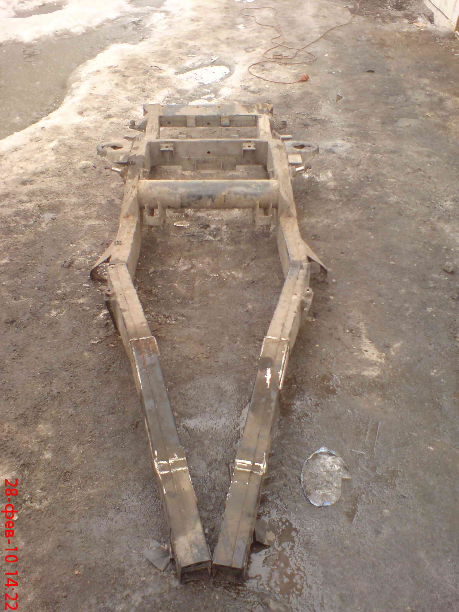

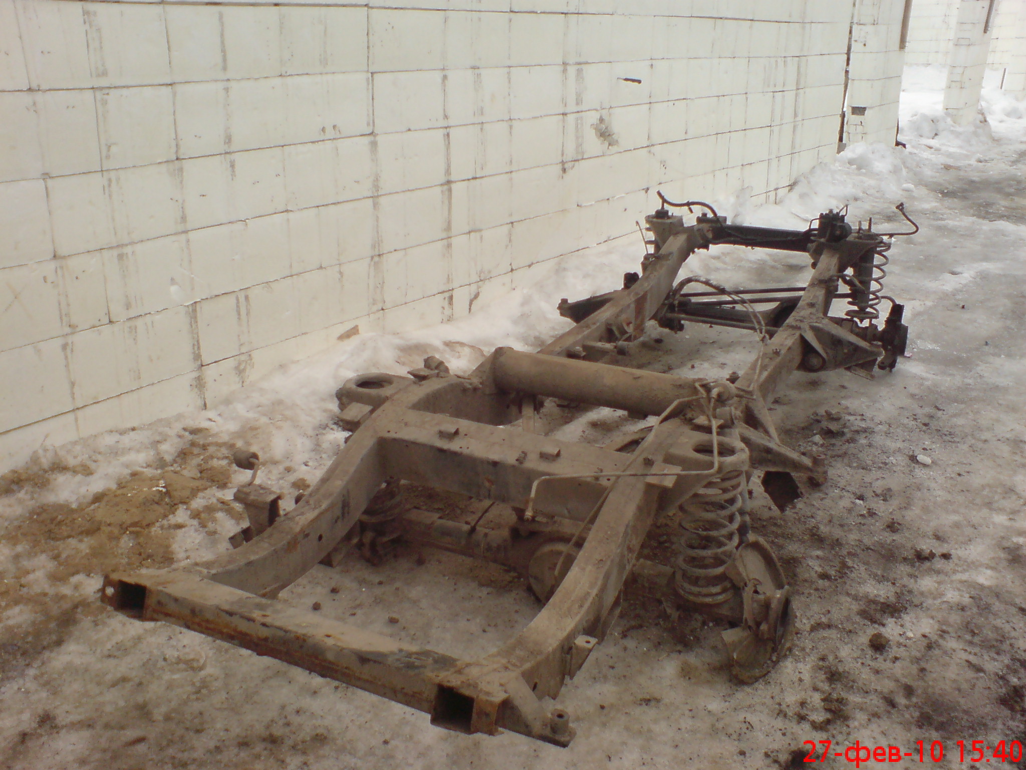

Процесс пошёл! :)

#91 OFFLINE   Pograndukas
Pograndukas
  • Registration: 03 Jun 2008
  • 316 posts
  • Авто: TOYOTA LC70
  • Имя:Колобок
Posted 02 March 2010 - 00:47
Визуально (по фото), вес рамы пугающий.
Но очень интересно продолжение, ибо данная идея не дает покоя уже года 3...
#92 OFFLINE   Dikiy
Dikiy
  • Registration: 10 Nov 2005
  • 1,811 posts
  • Авто: DISCOVERY 1
  • Имя:Лёня
  • Город:Brovary, Ukraine
Posted 02 March 2010 - 08:56
Эта заготовка для прицепа весит менее 100кг, я сам её поднимаю вместе с дышлом. Толщина металла рамы Дискавери всего 2мм.
PS Если не получится тур.прицеп, то поставлю на эту базу кузов и гидроцилиндр- будет самосвал :))))
#93 OFFLINE   podarok
podarok
  • Registration: 06 Jul 2005
  • 2,894 posts
  • Имя:Andrii
  • Город:Київ-Міжріччя
Posted 02 March 2010 - 11:44
на відео прицеп на ресорах...
Я б теж будував на ресорах
з точки зору ремонтопридатності - найпростіша і найлегша конструкція.
для прицепа найважливіше - мінімальна маса і максимальний дорожний просвіт, щоб не був якорем при проїзді складних ділянок
Артикуляція в прицепі - непотрібна річ, бо буде надлишково перевертатись там, де цього непотрібно. Хіба розглядати прицеп як жорстке зчеплення по осі руху машини - тоді артикуляція буде потрібна.
Балка моста для прицепа має бути П-подібної форми (аля портальний міст)
#94 OFFLINE   Pograndukas
Pograndukas
  • 316 posts
  • Авто: TOYOTA LC70
  • Имя:Колобок
Posted 02 March 2010 - 14:44
А сколько весит мост? есть примерные рачеты общей массы прицепа?

#95 OFFLINE   Dikiy
Dikiy
  • 1,811 posts
  • Авто: DISCOVERY 1
  • Имя:Лёня
Posted 02 March 2010 - 15:34
Если снять торм.диски (а они не нужны)со ступиц, срезать нижнюю часть картера редуктора, пружины передние, А-рычаг трубчатый, амморты полегче, диски легкосплавные или китаёзовские 7х16, резина 255-85-16, то всё вместе килограмм на 150 потянет. Итого с рамой и прицепным = 250. Ну и надстройка с причиндалами под 100кг, и запас ещё 50. В общем пустой на 400кг потянет. Тяжелый, согласен, зато просто реализовать. Попробую, не понравится- проведу конверсию для гражданского использования :)))
