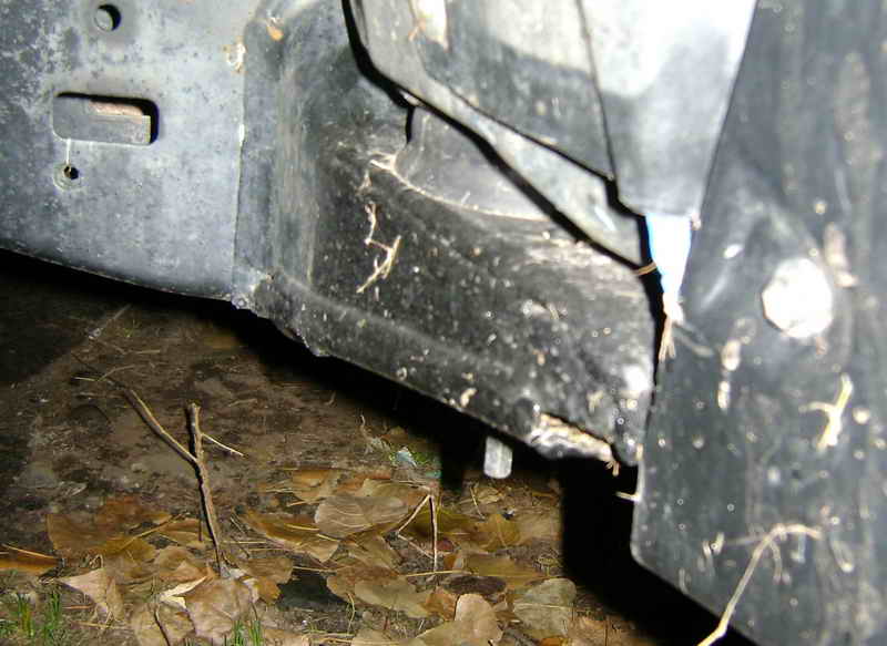

Отправлено 07 October 2009 - 11:35
35x12.5xR16(17) на родных дисках с ЕТ0 - не затират нигде с лифтом 6" и 285х75хR16(17) c лифтом 2-3". Единственное, обязательно отрезать (как рекомендует производитель) вот здесь:

вон Серега выше описал..что ступень нужно резать..у меня затирает при вывороте с горки..и эт при наличии шайб..

ОРМ сделает действительно все без проблем, сам убедился, только что видел
Только нужно внизу резать обезательно место которое Куликоф показал, без обрезки трет очень сильно протектор при определенном вывороте

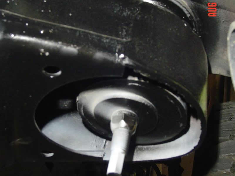

Отправлено 07 November 2009 - 15:32
Вот решение..хорошее..и правильное...

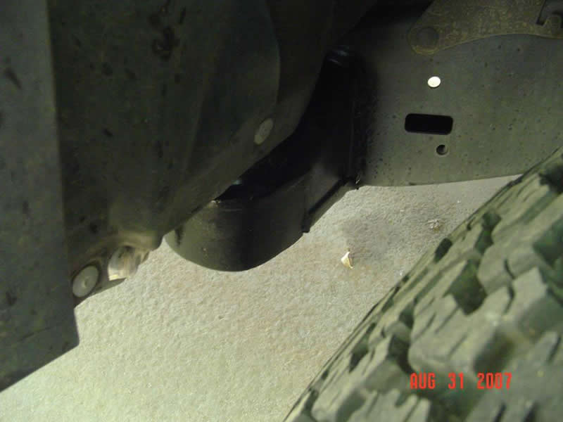

Отправлено 07 November 2009 - 21:41
Мне этот вариант не понравился. Просто... но не эстетично
Хорошее решение, но у нас свой путь :good:
Так и сделали на Орме, еще закрыли от камней и песка заслонкой.
не закрыли, а модифицировали сам кронштейн
