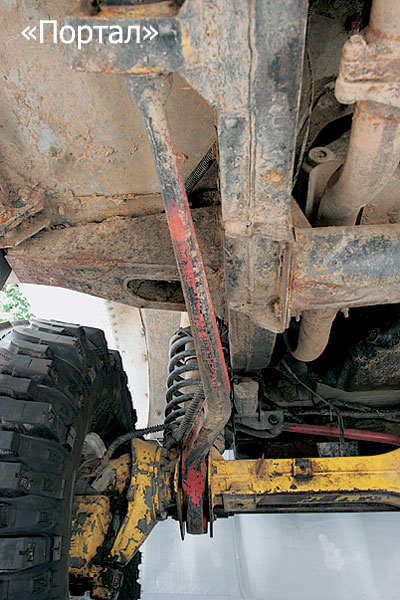

3-х рычажная подвеска, эта та, на которой 3 рычага и паннара. Рычаги крепятся к мосту в одной точке, два рычага покраям снизу, и верхний по центру моста.
Еще больше не понятно стало...ссылку какую то на рисунок ил фото можешь дать?

Про трёхрычажку: поиск по 3-link suspension
http://www.google.co...&...aq=null&oq=
например вот:
http://www.genright....uctid=F3LINKKIT

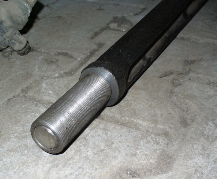

Заготовка выглядит неплохо. Что с пружинами решил? А каким методом удалось нарезать резьбу на клюшках?

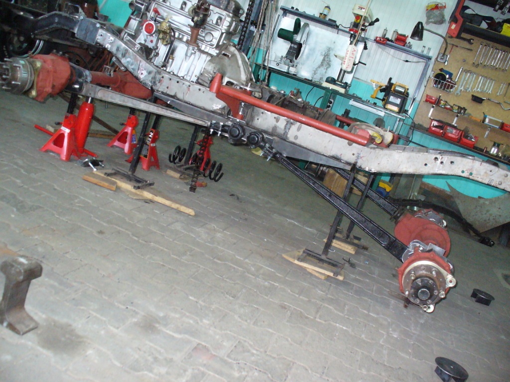

Dikiy,может подскажешь из своего опыта?Вот фото переднего крепления пружины.Ford_GPW_УАЗ__786_.JPG

В токарном.А что настораживает?
На рычагах нарезал резьбу,на всю длинну вала, изготовил футороки с внутренней резьбой как на рычаге,наружная резьба как на Камазовских наконечниках.

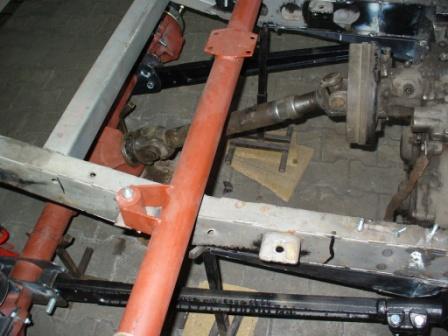

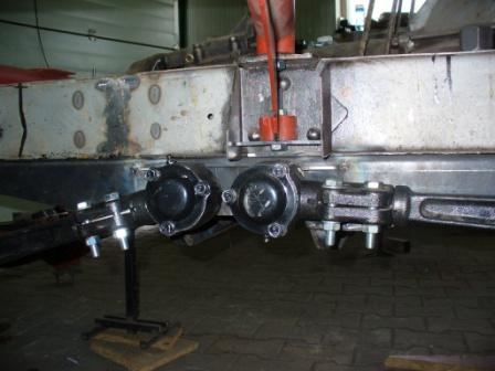

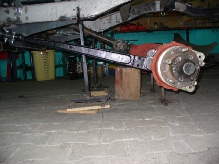

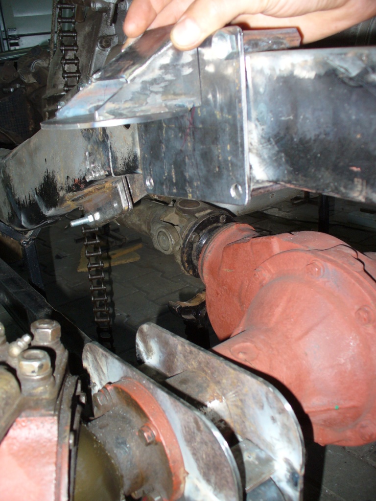

Размещу и здесь.Угол кардана.Ford_GPW_УАЗ__804_.JPG Ford_GPW_УАЗ__803_.JPG Ford_GPW_УАЗ__802_.JPG

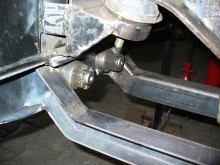

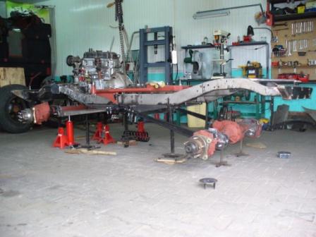

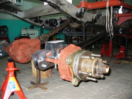

Не, ни чего не настрораживает, просто я не могу представить, как на рычаге вот как можно нарезать на токарном. Как его выставлять, или это на фрезере делалось?
....Угол кардана
Ни о чём не говорит... Подвеска в нижнем положении. При использовании дабл-кардана, угол нижнего шарнира должен быть близок к нулю, как раз как на фотографии, но тут есть один отриц.момент- смазка переднего подшипника ведущей шестерни редуктора, он находится сверху, и маслу туда тяжелее добраться. Но это всё в теории.
Ещё можно попробовать карданы с увеличенными углами работы, например вот эти:
http://www.paddocksp...Propshafts.html
На токарном.100 грн. за оба рычага.На пальцах могу объяснить.А так не знаю как эти всякие бабки и бобышки на токарном называются.Токаря ,в общим знают.Это их работа.
