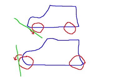

В очередной раз воткнулся передним бамперов в клубокую ямку и задался вопросом: почему практически во всех автомобилях передняя часть переднего же колеса спрятана за бампер?
Если бы протектор выступал вперёд, то из всяких ямок можно было бы легко выгребать, практически даже "клюнувши" в яму почти вертикально.
Подозреваю, что не всё так просто, раз до сих пор не практикуется выступ колёс...
А в чём же недостаток конструкции?

Скорее всего связано с развесовкой по оси. Двигатель выспупает как баласт, пригружает ось. Бампер и передний свес, скорее всего связано с аэродинамикой (чтобы воздушные потоки шли не под автомобиль, приподымая его а выполняли прижымную функцию. Ну вот на Хаммере Н1 практически нет переднего свеса. помоему высота подъема по вертикальной стене 0,7 м.

Но проблема у меня в другом: ямы. Например, перекопанные впоперёк лесные дороги.
Машинка туда ныряет и бампером упирается в противоположную стенку.
Чуток бы колёса вынести вперёд - и должна выгребать.
Только непонятно как усилие на мост приложится, по-моему тут надо продумать крепление.

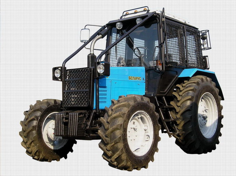

А что касается 5-го колеса, то его логично было бы не так, как на бронетехнике выше, а где-то в районе редукторов мостов поставить, чтобы в колее не на мосты садиться, а на небольшое колесо. Даже на холостом ходу если будет - хрен с ним, толкать/тянуть легче (на твёрдом грунте, конечно)

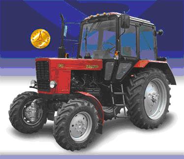

Вот альтернатива :-)

Типа, пару колёсок на бампер навесить как от тележки на супермаркете?
Это мысль. Хотя у трактора, конечно, лучше, т.к. колёса ещё и гребут.
