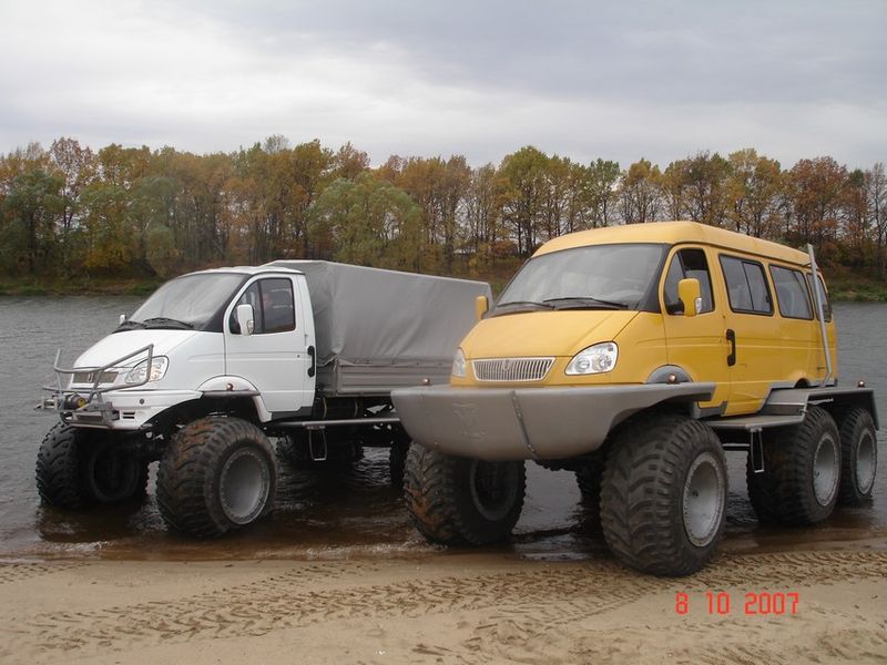

http://fishki.net/comment.php?id=31191

Интересно, а почему никто не использует портальные мосты как на этих болотоходах? Неужели только лапландеры рулят?
у Кержака (на рисунке) просвет дорожный 700 мм, самоблоки в мостах, ремонтопригодность бешенная :) в любом селе мосты от белоруси отремонтируют.
Тяжелые по весу или ставить тяжело? или просто никто не занимался??

Читал тест-драйф
больше 40 км/час ехать почти невозможно( как в тракторе) кидает во все стороны
:baranka:
да и переделка довольно сложная ;)

Как для бездора - нормальная скорость :)

Их применение вызывает большие сомнения. Я думаю, что это шоу-кары и не более. Я один заметил логотим "TM" (тони монтана к/ф "Лицо со шрамом") ?)

Как макароны поскручивает те мосты в пампасах.

Моё мнение, что вот эти места не выдержат наших нагрузок.
Эти "шоу-кары" у них на конвейере стоят, и в Сибири уже несколько лет используются (не так давно статья на эту тему в журнале 4Х4 была).
А ты считаешь, что трактор "Беларусь" подвергается меньшим нагрузкам? И весит, наверно, меньше, чем эта "газелька"?
p.s. А эти объемные бампера у них - это поплавки, они плавают, со скоростью около 7-10 км/ч.
О разных нагрузках ты щас говоришь.
Я говорю о крутящей нагрузке на мост. Ну сам подумай. У нас были случаи, когда колхозные мосты проворачивали, а в этих плечо гораздо больше.
+1. У трактора эти места гораздо менее нагружены - там мост крепится на оси посередине и просто поворачивается когда колесо въезжает в ямку.
К тому же эти места могут здорово нагружаться при торможении, а у трактора на передних колесах нет тормозов.
Вес трактора МТЗ-82 около 3800кг.
70% на задние колеса 30% на передние, кажется.

Интересная тема. Скрутит - не скрутит, проще всего сказать, у них то они ездят на болотоходах :smoke: Есть среди нас хоть один тракторист? Пусть скажет...
