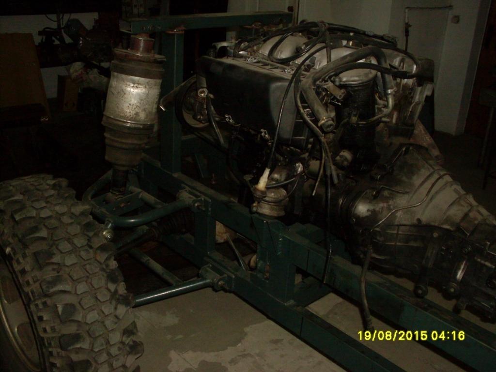

Фотке скоро год!Где аппарат?! :)
Выглядит надежно.
Выглядит надежно.
Паша то на фотике дата неправельно выставлена.

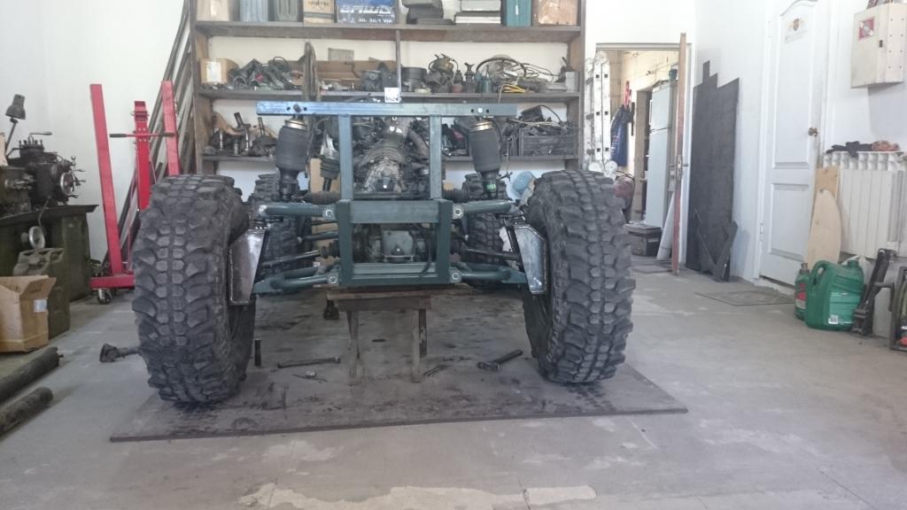

Основные идеи при постройке :
- независимая подвеска всех колёс
- бортовые редуктора с передаточным 1,78
- принудительные межколёсные блокировки
- пониженная передача 1:3
- пневмоподвеска с возможностью изменения клиренса, наклона и т.д.
- небольшой вес всей машины
- плоское днище по всей длине машины
На сегодняшний день занимаемся каркасом безопасности.

Мерсодизель 2 литра

Сори за качество фото, нет времени на фотосессии :284:
Атмосферник
Пока да.
Места хватает под любой, но решили что лишние л.с. и вес не нужны.

Олег что то не пойму как устроена передняя подвеска и привода какие то хитрые?
Привода обычные полуося, их просто не видно, а вот пружин рычагов и амортов не вижу..

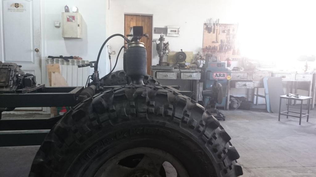

Отправлено 14 May 2016 - 22:39
Передняя подвеска обычная 2-х рычажка (верхний и нижний рычаг). На верхнем рычаге установлен пневмоамортизатор, поэтому пружин не надо. На концах рычагов через фаровые опоры  крепится колесный редуктор от ЛУАЗа.

  • Город:киев-одесса
Отправлено 15 May 2016 - 09:25
То Миша ты не понял, это просто фотка вид сверху, я сам сразу подумал что рычаги не так стоят.

Хороший Пепелац!!
Смотрю ДВС будет сзади да?? Круто!! Правильное решение...
Да Зура, двигатель сзади и смещён как можно ближе к центру машины.

Спасибо Лёша.  Значит всё Ок.
Хотя пневма это больше пробный момент. Посмотрим как она себя покажет в болоте.
На перегонах планируем опускать машину , в колее наоборот подымать.
Пределы изменения клиренса 320 - 520 мм.
