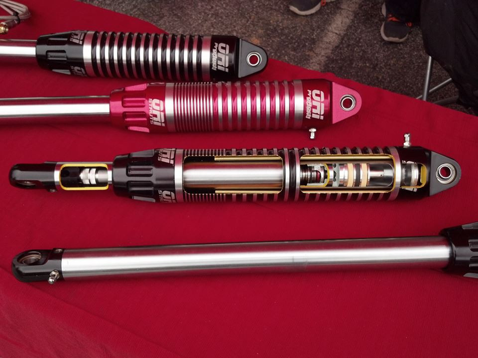

Доброго времени суток
Подскажите, кто в Украине может грамотно установить стойки ORI Struts  8" на FJ 2013?
С Уважением, Дмитрий.

А что там есть какие то особенности?
Перевариваются крепления, кронштейны и т д
Вот пример  на крузаке.
А на  FJ  еще ни разу не видел этих стоек.

Также ставятся нестандартные кинги фоксы и рейсы и под них вываривается место под крепления стоек.

С нижним креплением амиков вообще проблем не возникнет (все станет в стандартное крепление), с верхним креплением передних тоже без особых проблем, нужно будет сделать или использовать готовую "переходную опору" ,9d77593abd4e.jpg
а вот, с задним верхним креплением амика не мудрить, лучше сразу его переделать (у Вас под шток), просто в то место вварить новое крепление (или (кронштейн или ось, я точно уже не помню, что у вас там удобнее сделать), все равно все "проф" амики уже будут с подобным креплением, а попробовав их я не думаю, что вы вернетесь на сток подвеску. Как установите и опробуете, обязательно отпишитесь об ощущениях!!!
