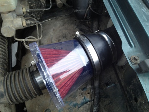

Именно с целью освобождения места от огромной кастрюли, на своей сороковке установил нулевик с отражателем. Ну и пре-фильтр одел (от воды и излишней пыли).

Что за отражатель?Для каких целей,и что за пре-фильтр?Я не технарь,но разобраться хочу.

Отражает тепло от двигла (тепловой экран, ещё называют).
Префильтр - от грубой грязи. Можна кусок синтапона запихнуть или мочалки какой-нить. Или шо-то подобное.
Грамотное решение.

Пре-фильтр в данном случае наверное считается сетка на фильтре?
